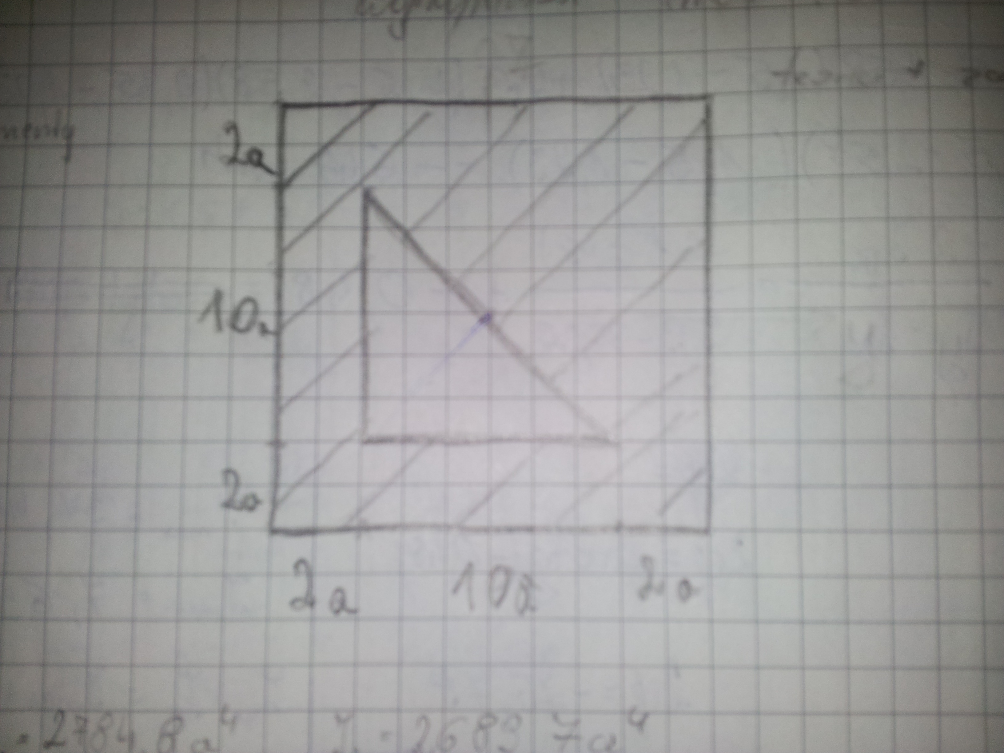

Witam, proszę o pomoc w rozwiązaniu tego zadania...
Momenty bezwładności jakie mi wychodzą to:
Ix=3238,19 a^4
Iy=3238,19 a^4
a w odpowiedziach jest:
Ix=2784,8 a^4
Iy=2689,7 a^4
... nie wiem czemu one są różne na X i Y...

Sprawdź sobie lepiej względem jakich osi liczysz ty, a względem jakich osi masz te gotowe wyniki podane. Założę się, że twoje idą po bokach figury, lub przez środek, a ktoś liczył względem jakichś innych, być może przechodzących przez środek ciężkości figury.

Wydaje mi się, że w zadaniu chodziło o główne centralne momenty bezwładności. Jeśli tak to z tego co wyliczyłem Ix z odpowiedzi jest poprawne, natomiast Iy coś mi nie pasuje.
