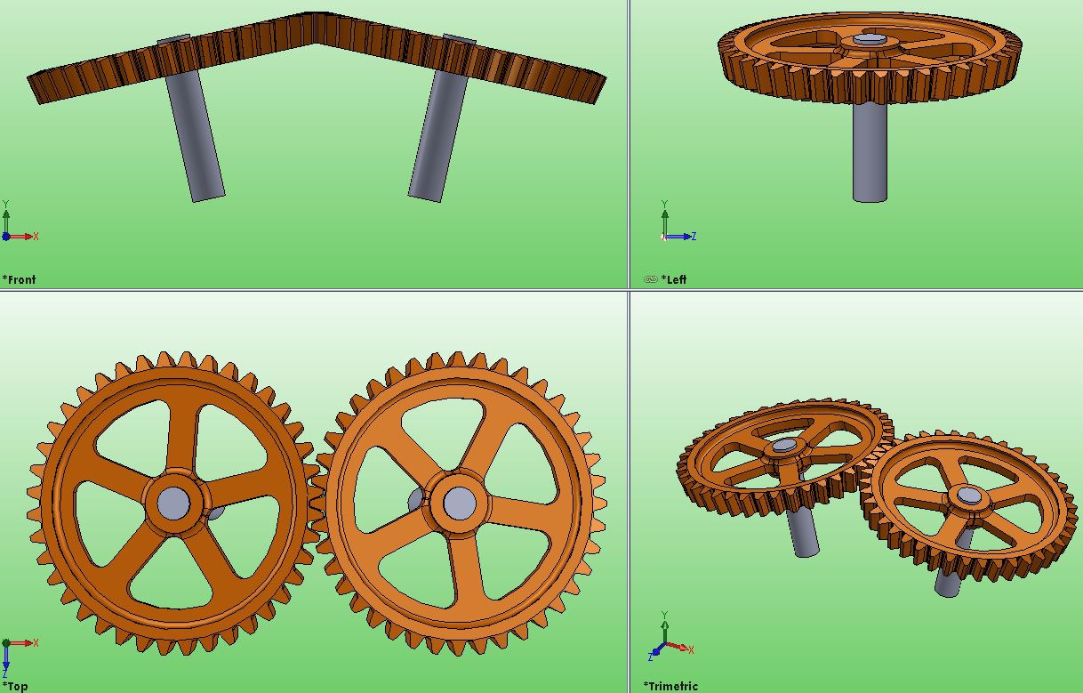

atom,
Jak juz pisalem wczesniej mam kolo zebate 120T i srednica zewnetrzna 48,8.
Po obliczeniach wychodzi modul 0,4. Chcialem sie tylko upewnic ze czegos nie pokrecilem.
Nie moge dobrac modul 0,5 bo musial bym przerabiac wszystko.
Dzieki

IMPULSE3,
Takie smieszne pytanko.
Chodzi o moduł. Czy to jest standardowy parametr czy to mozna sobie dobrać według potrzeby??
Mam koło zębate 120T (120 zębów) średnica zewnętrzna fi 48.8mm i wychodzi mi moduł 0.4.

atom1477 pisze:Ja bym się też zastanowił w ogóle nad zmianą koncepcji. Może się da jakoś wyprostować te osie.
A jak nie to może jakieś przeguby Cardana tam powstawiać? Są gotowe do kupienia właśnie w sklepach modelarskich.
Takie kątowe koła zębate miały by tylko taką zaletę (jeżeli już koniecznie osie muszą być pod kątem) że były by najlżejsze.
Osie musza byc pod odpowiednim katem 25° do siebie. Tego nie moge zmienic. To jest istota tego projektu. Przeguby Cardana, myslalem o tym. Tylko, czy to nie skomplikuje wszystkiego jeszcze bardziej?

atom1477 pisze:I do czego mają być te koła? Może wymagania co do tych kół są małe i można jakoś uprościć "produkcję".
To bedzie do pewnego modelu latajacego, helikopter, ale troche zmodyfikowany.
Material to chyba plastyk, Nylon albo aluminium.
zdzicho pisze:Najistotniejsze -czy jest czym-narzędzie - jakie? Maszyna wyposażona w podzielnicę?".
Narzedzia jeszcze nie mam. Na 90% bedzie to frez modulowy.
Maszyna, jeszcze nie wiem ale, pewnie frezarka ze stolem obrotowym

Panowie,
Ciekawa rozmowa ale, czy mozna wrocic do tematu?
Bardziej chodzi mi juz teraz o sam sposob wykonania takiego kola zebatego jak pokazalem wczesniej.
Chcialbym zaznajomic sie z radami osoby ktora ma jakiekolwiek doswiadczenie w produkcji kol zebatych.
Kola te nie beda narazone na ogromne obciazenia. tak ze sprawa wytrzymalosci nie jest az tak istotna.
