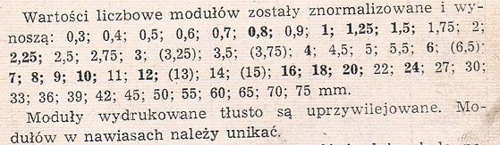

Jak juz pisalem wczesniej mam kolo zebate 120T i srednica zewnetrzna 48,8.
Po obliczeniach wychodzi modul 0,4. Chcialem sie tylko upewnic ze czegos nie pokrecilem.
Nie moge dobrac modul 0,5 bo musial bym przerabiac wszystko.
Dzieki

Ja myślałem że Ty chcesz zrobić koło. Czyli że go jeszcze nie masz. I ewentualnie masz projekt dopiero (narysowany na oko gdzie wyszedł nietypowy moduł 0,4).

rc666 pisze:Jak juz pisalem wczesniej mam kolo zebate 120T i srednica zewnetrzna 48,8.
Raczej nic nie pokręciłeś. Wychodzi 0,4 i wg Polskich Norm to moduł znormalizowany, chociaż ząbek drobniutki.

Post napisał: atom1477 » 02 paź 2014, 21:05
Ech, a ja na Wikipedii sprawdzałem.
Tam 0,4 nie było.

Post napisał: Areo84 » 02 paź 2014, 21:18
Do tego co podają na Wiki trzeba podchodzić ostrożnie :wink:. Nieraz już spotykałem się że czegoś było brak, albo coś przekręcone. Lepsza jest literatura fachowa, chociaż tu też warto sprawdzać w różnych źródłach bo bywają byki.
A jeśli chodzi a dorobienie takiego koła zębatego to może być problem z dostaniem freza modułowego na m=0,4, bo te dostępne w sprzedaży zaczynają się zwykle od modułu 0,5mm.
Chyba zostaje dorobienie nożyka :roll: .
