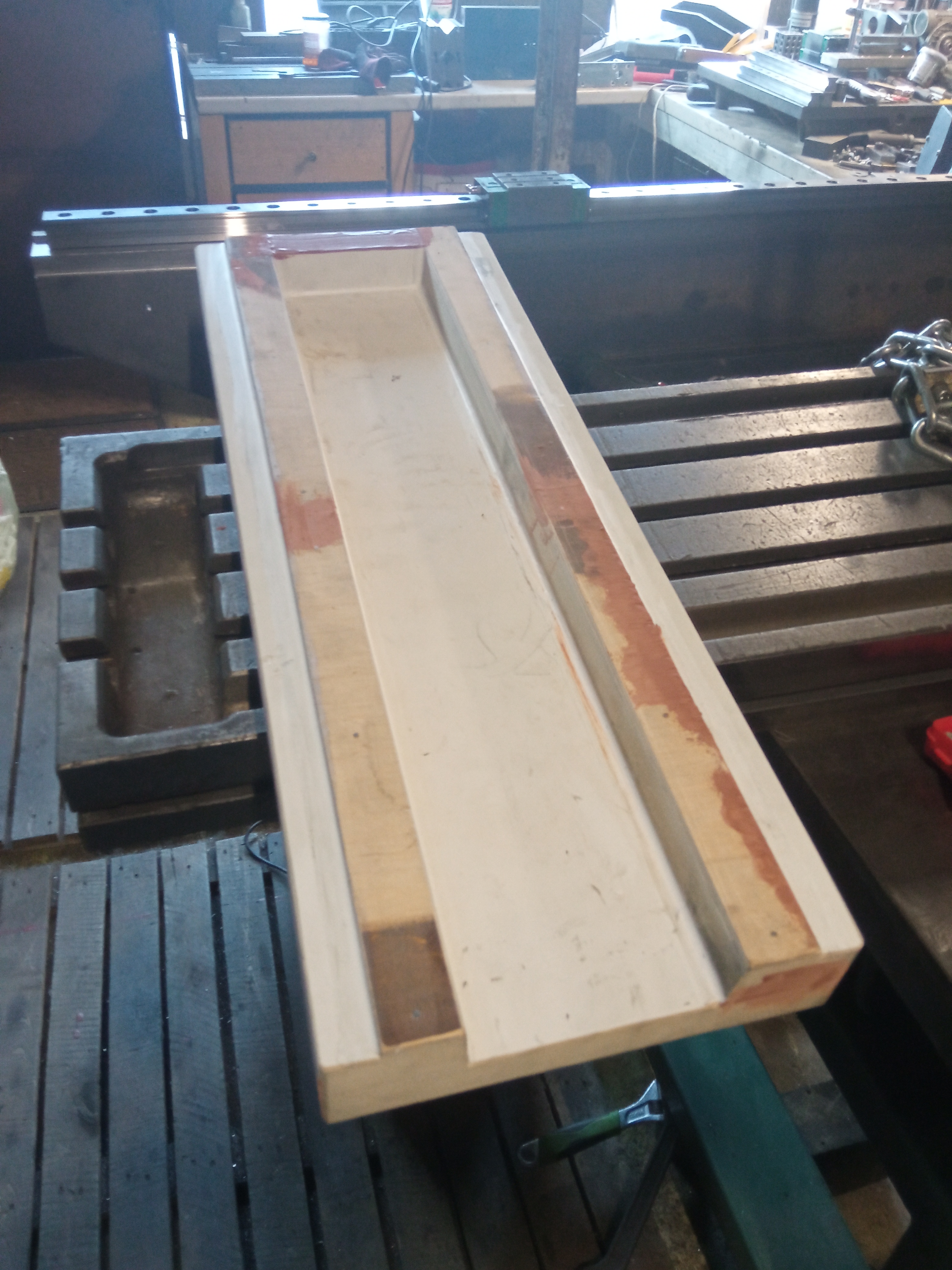

Montaż osi X/Z
Nastepnie osi Z i przymiarka silnika:
Oś Z jest dość ciężka wiec potrzebny bedzie siłownik:
Centralne smarowanie:
Mokry Chińczyk do wykonania osłon prowadnic:
I półeczka na frezy i tulejki
CDN.

W kolejnym kroku wykonałem modele do krzyżaka osi X/Z oraz model osi Z Czekajac aż przyjdą dokończyłem skrzynkę ze sterowaniem
Poniżej odlewy z modeli: Nastepnie zabrałem się za ich obróbkę: Pozniej zostały przeskrobane: I przymiarka osi Z z krzyżakiem: CDN.

Kolejnym krokiem było ofrezowanie nóg bramy (osi X)
Następnie zabrałem się za przykręcenie prowadnic w osi Y oraz wyszlifowanie dolnej części osi X:
Pierwsza przymiarka nóg bramy:
W międzyczasie obrobiłem śruby kulowe oraz mocowania do nich:
Na koniec przymiarka osi X
Teraz czas na mocowanie śruby osi X: I na koniec skręcenie osi X wraz z zamontowaniem tymczasowej osi Z żeby można było wykonać docelową Kolejny krok to przygotowanie szafki sterowniczej, żeby móc już poruszać się automatycznie w osi X/Y CDN
