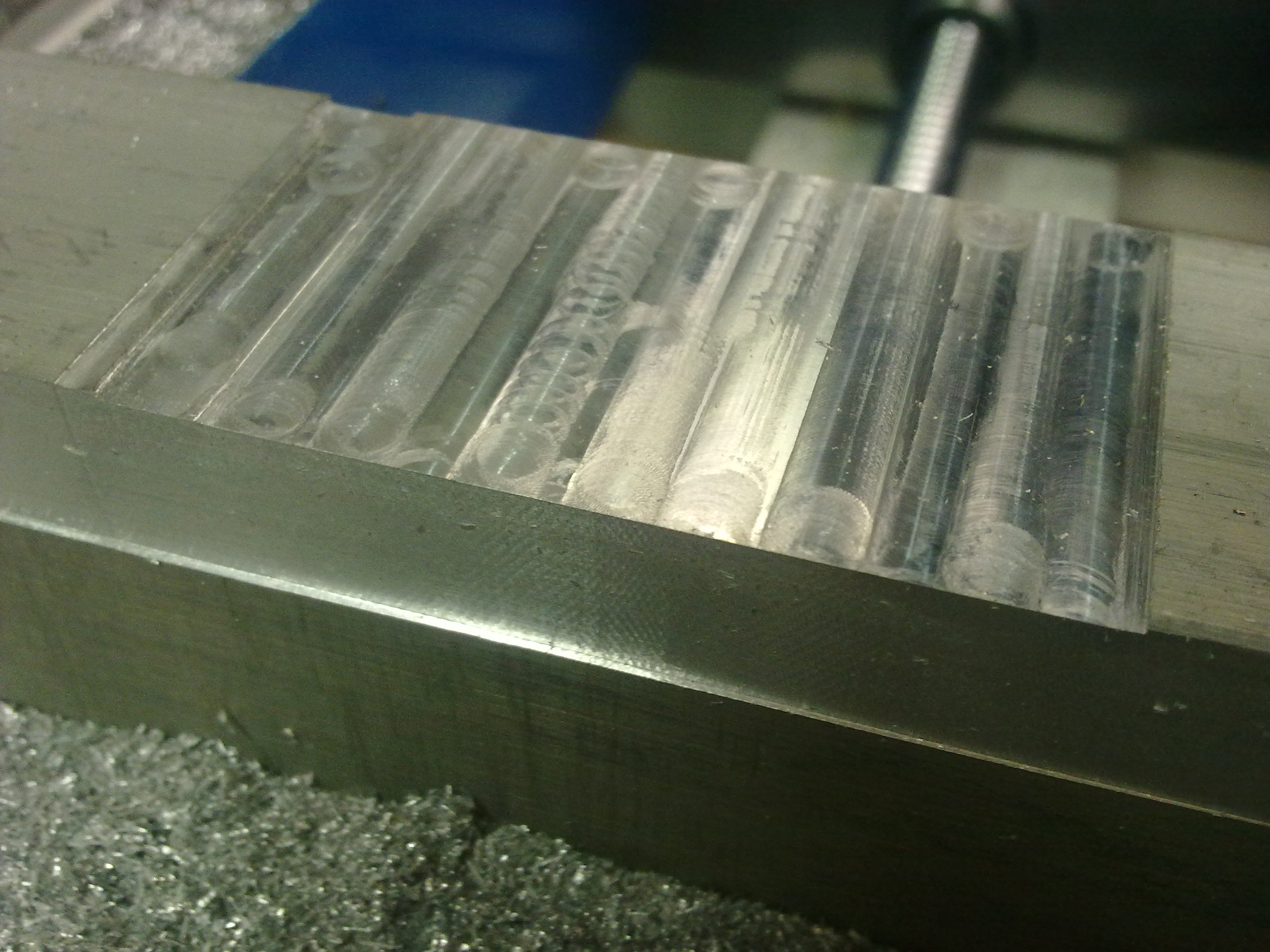

Ja jechałem fi8. Pamiętajcie że ja maszynkę robiłem w założeniu dokładną a nie masywną o stosunkowo dużym polu roboczym. A to że każdy kolejny element był coraz bardziej masywny to wychodziło z czasem. I tak prace maszyny warunkuje najsłabsze ogniwo którym w tym przypadku jest rama.
Jeśli chodzi o wygląd czołowego frezowania to powierzchnia pod paznokciem - nie ma żadnego uskoku. Boczne frezowanie - nie czuć tego co widać, aż dziwne dla mnie.
A no i parametry były przypadkowe, jechane klawiszami.
Właśnie porównywałem kawałek aluminium frezowane w zakładzie obróbczym - dużo gorzej wg. mnie nie wygląda.

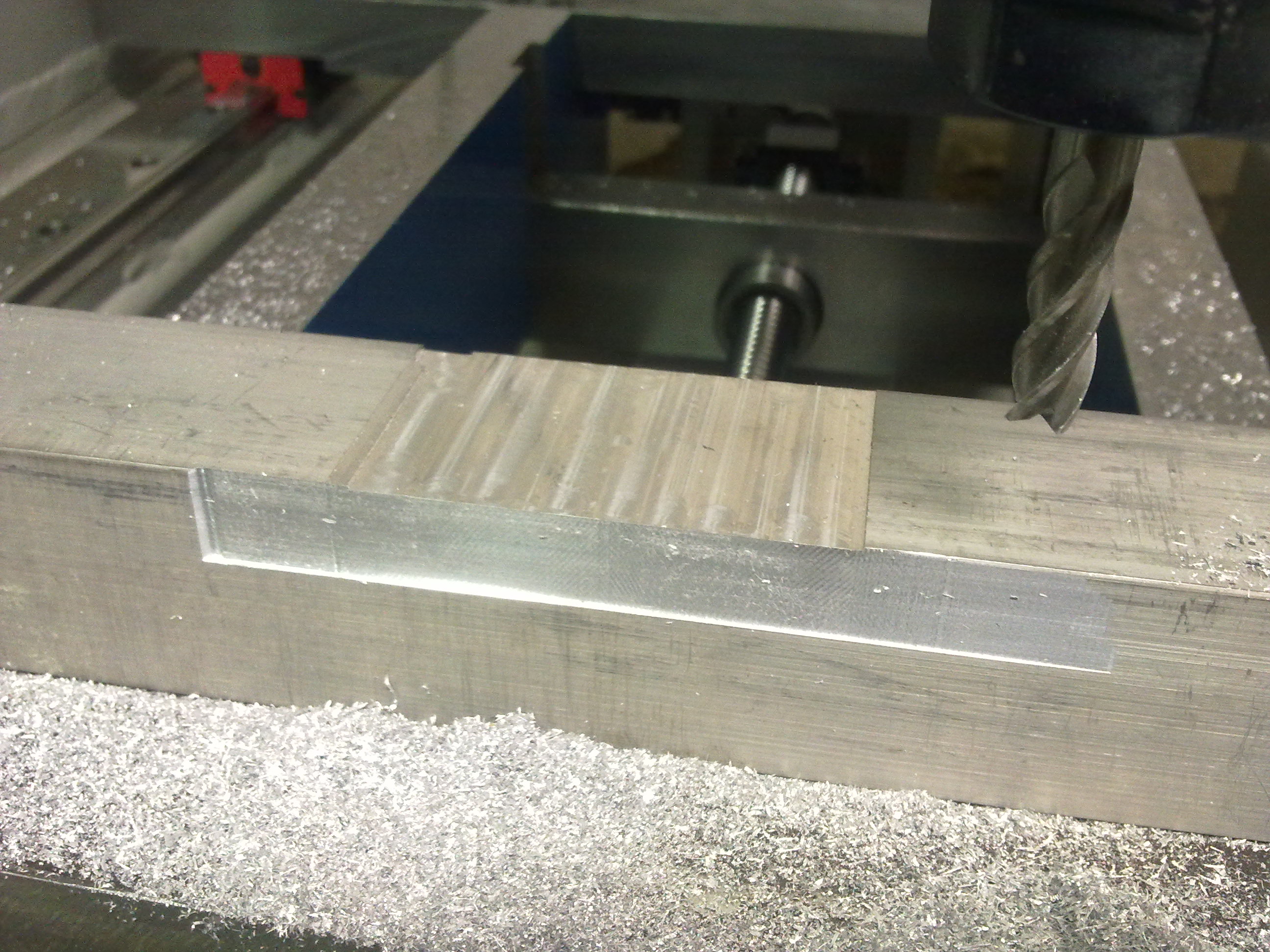

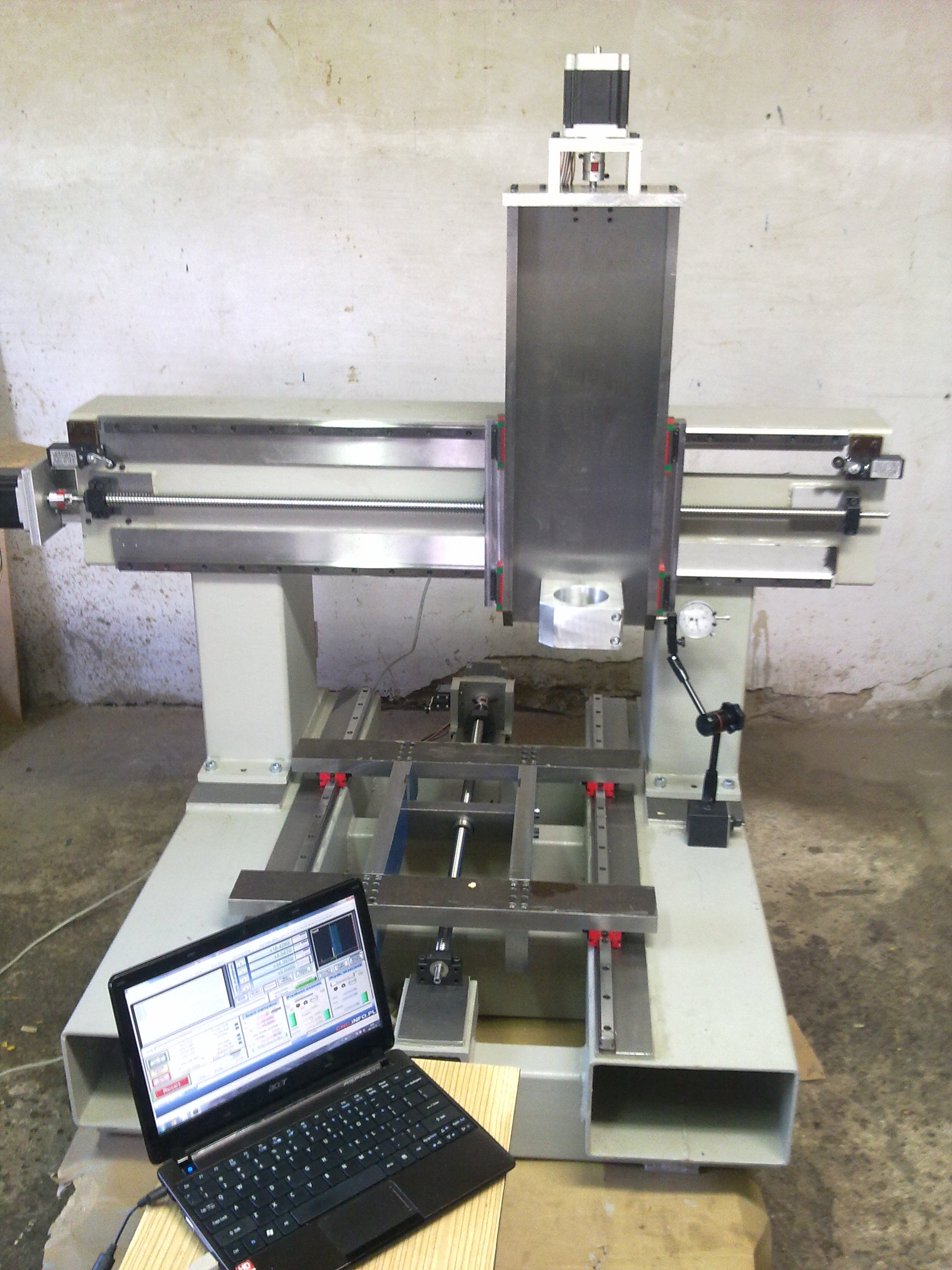

No i doczekałem sie wreszcie uruchomienia maszynki, wprawdzie sporo jeszcze zostało do zrobienia ale pierwsze wióry już poleciały.
Poniżej kilka fotek. Co możecie powiedzieć o powierzchni alu po frezowaniu?
Widok ogólny.

Tutaj z bliska - od góry czołowo, z boku powierzchnią boczną freza. Po powierzchni frezowanej czołowo jeździłem z ciekawości czujnikiem zegarowym, setki nie odnotowałem

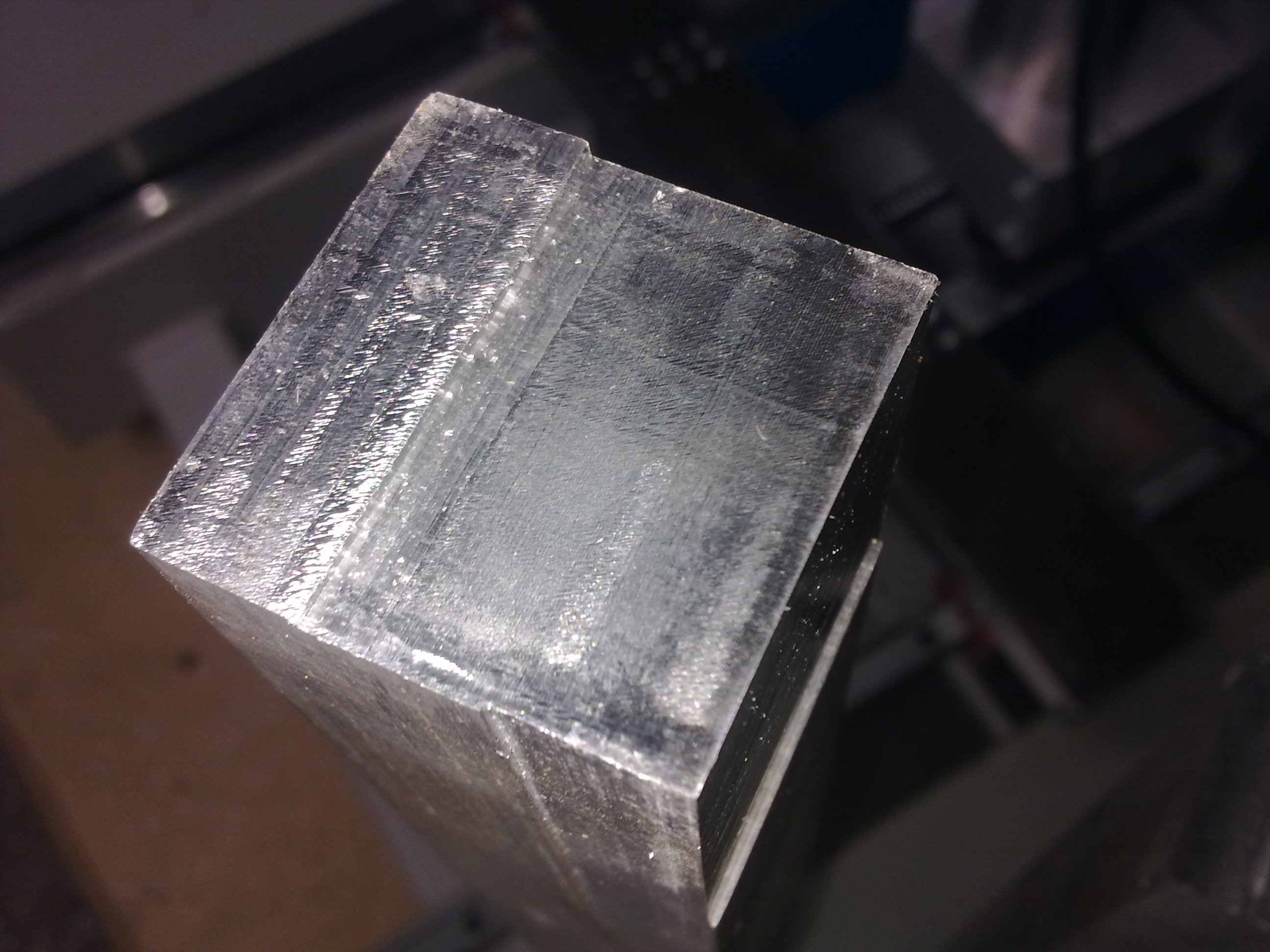

Tutaj przecięcie - zagłębiałem sie 0,1mm, widoczny uskok to wynik odwracania profila na drugą stronę. Powierzchnia gładziutka pod palcami.
Jesli chodzi o zachowanie się maszynki to powiem że przy większych prędkościach posuwu brama troche gra, ale to naprawde przy większych prędkościach i przy jednej konkretnej jak zauważyłem (widocznie przejście przez rezonans).
Silniki 6,9Nm, prąd max 6A, ja miałem ustawione na 2A i nie było szans zatrzymać łapiąc za sprzęgło. Te 6,9Nm to w sumie przesada
Aha, niezbędne modyfikacje do tej pory nie opisane dotyczą sprzegieł kłowych 10/12mm. Ośki silników mają 12,7 więc niezbędne było powiększenie - szlifierką z końcówkami ściernymi. Teraz silniki ładnie wchodzą. Dorobiłem też otwory gwintowane M4 na dociśnięcie czopów osi zarówno silników jak i śrub kulowych bo mocowanie przez samo zaciśnięcie to niepewna sprawa, zwłaszcza sprzęgieł od krakowskiego dostawcy chińszczyzny.
Co do obrotów - puszczałem falownik na 100Hz bez zadnych zmian ustawień. Gdzieś wyczytałem że chińskie falowniki przy 400Hz kręcą sie nie z 24 tys. obr tylko z 12 tys. - to prawda? Podobno trzeba zmienić jakąś liczbe biegunów czy coś w tym stylu...
Zastanawiam sie czy te 100Hz przy których frezowałem to było w takim razie 6tys. obr czy 3 tyś.
Widok ogólny.
Kawałek alu 40x40, nad nim frez fi8 HSS, obroty ok. 6tyś.
