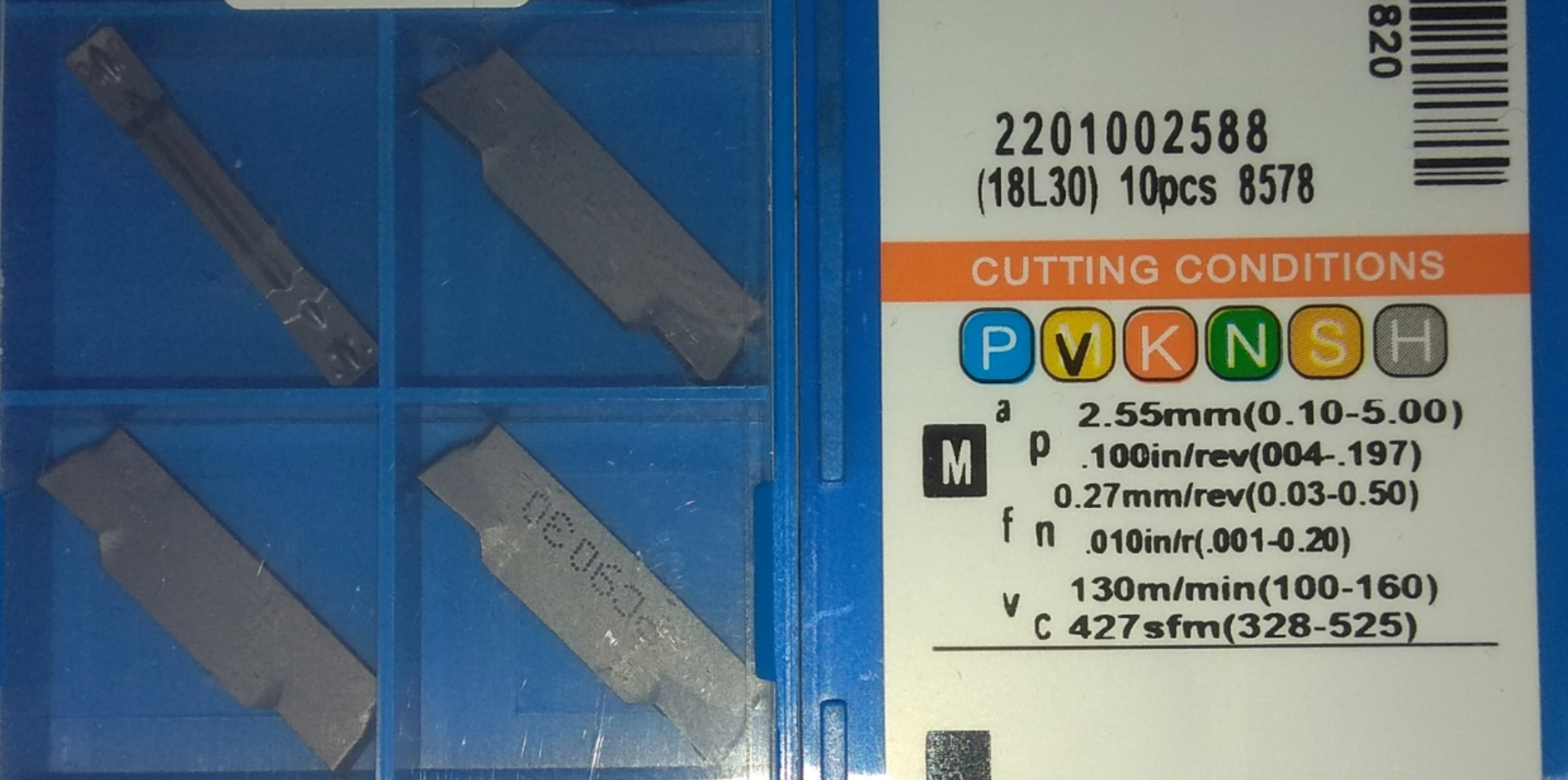

05 lis 2022, 14:18
Temat: Przecinak i listwa ucinająca... Zniszczyłem już dwa! :(
Odpowiedzi: 44
Odsłony: 7665
Re: Przecinak i listwa ucinająca... Zniszczyłem już dwa! :(
Tak zgadza się, z tyłu na etykiecie są podstawowe informację, ale nie wiem gdzie pisze czy płytka jest do ucinania czy rowkowania? A co do linka od mateu5 to chętnie się z tym zapoznam :)
płytka 2.png (2.54 MiB) Przejrzano 1332 razy
autor: reactor
05 lis 2022, 11:04
Odpowiedzi: 44
Odsłony: 7665
Patrzę różne katalogi, ale nie umiem w nich odnaleźć takiej informacji... Jedynie tabele z zalecanymi parametrami, Może ktoś pomoże odnaleźć się w tym? Poniżej link do jednego z wielu katalogów, jakie można znaleźć na ich stronie... Ten przykładowo jest z 2018r
http://www.korloy.com/en/ebook/2018%20D ... wnload.pdf
autor: reactor
04 lis 2022, 13:30
Odpowiedzi: 44
Odsłony: 7665
No właśnie te wariackie parametry mi się nie podobają... Poszukam tych luzów... No ok ale jakie powinny być parametry, przy których powinienem uzyskać ładną powierzchnię przy ucince? No i tam jest więcej pytań, na które chętnie tez bym poznał odpowiedz ;)
