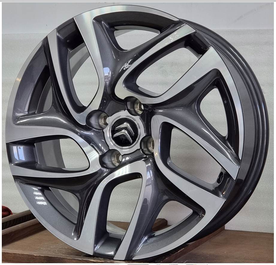

Można się tego domyślać, ale te filmy niczego nie tłumaczą.
W szczególności łatwo sobie wyobrazić felgę, której nie da się tak zeskanować, albo przynajmniej wynik skanowania będzie całkowicie bezużyteczny...
No, pierwszy z brzegu przykład:
Tak więc jeśli zaczynasz od pisania programu, no to zaczynasz może nie od końca, ale przynajmniej w połowie problemu.
Może powinieneś zacząć od wymyślenia czujnika, który będzie mierzył przy włączonych obrotach ?
Natomiast jeśli zakładasz, że będziesz mierzył tylko proste kształty, to program jest trywialnie prosty i niczym szczególnym nie różni się od programów na frezarkę, tylko nie ma ruchu w osi Y.

Chce ja wykorzystać do skanowania frontu felgi i przetaczania.
Musisz dokładnie wyjaśnić co zamierzasz robić i w jaki sposób.

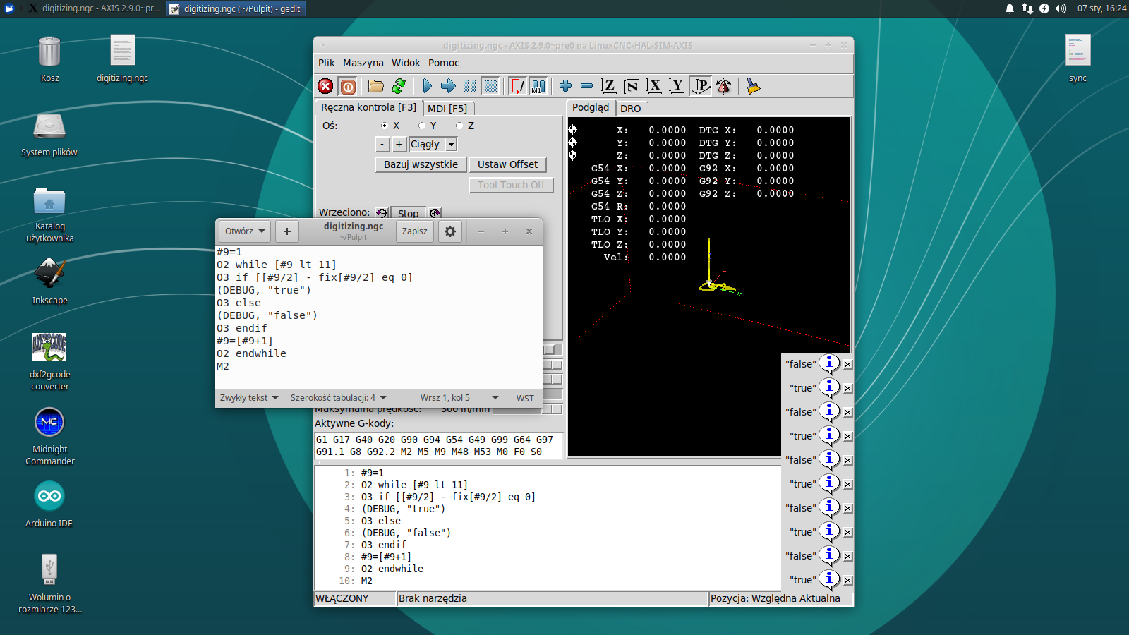

Wracając do tematu, pisanie programów od podstaw bywa prostsze od poprawiania cudzych, trzeba tylko znać kilka tricków...
Tutaj przykładowo potrzebowałem sprawdzić ten fragment kodu, o który pytałem.
Spodziewałem się, że służy on do sprawdzania czy numer pomiaru jest liczbą parzystą czy nie i podejmowaniu różnych działań w zależności od wyniku, nie byłem jednak pewny czy składnia jest poprawna.
Aby uzyskać odpowiedź wyciąłem fragment kodu i wkleiłem go w pętle co do której działania miałem stuprocentową pewność co robi i dlaczego.
Korzystając z komentarza specjalnego (DEBUG) sprawdziłem działanie funkcji dla kolejnych dziesięciu liczb całkowitych z przedziału 1-10.
Natomiast po jasną cholerę jest to testowane i co przedmiotowy program mierzy, pozostanie dla mnie tajemnicą, bo wie o tym tylko autor programu i to pod warunkiem że nie zapomniał....
Naprawdę lepiej będzie zacząć od początku, napisać program bezpiecznie wykonujący jeden pomiar, potem umieszczając go w odpowiedniej pętli i na koniec dopisując funkcję zapisywania do pliku.
