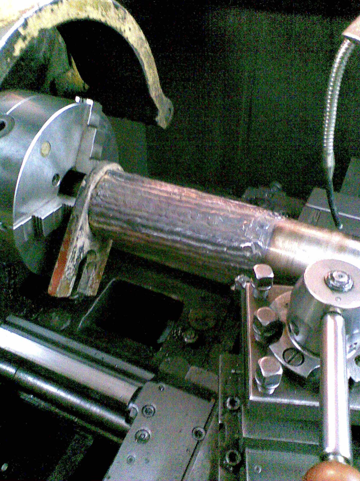

IMPULS3 pisze:Po jakie licho ta podtrzymka przy kle? :cool:
Te spawy to kolega toczy na gotowo za jednym przejściem?
Zgrubnie toczę nożem składanym a na gotowo własnoręcznie ostrzonym nożem lutowanym :) ładniejsza powierzchnia wychodzi :)
Podtrzymka była mi potrzebna jak toczyłem tę stronę, która na zdjęciach jest gotowa. Była wtedy na środku a tokarka cała chodziła :P
A tak prawdę mówiąc sam nie wiem po co :P nie mam się od kogo uczyć, więc muszę się kierować własnym rozumem. Uznałem, że lepiej założyć podtrzymkę i tak zrobiłem :P
[ Dodano: 2012-01-22, 21:33 ]
wieslawbarek pisze::mrgreen: Cos mi sie zdaje że kolega próbuje zlikwidować stożek za pomocą podtrzymki albo drgania .Co do kła obrotowego to nie wiem czy dobrze widzę ale to wyglada na keł gdzie nie da się regulować luzu promieniowego tylko osiowy(troche go za mało widać)
Kieł z Bisona 8811 :)

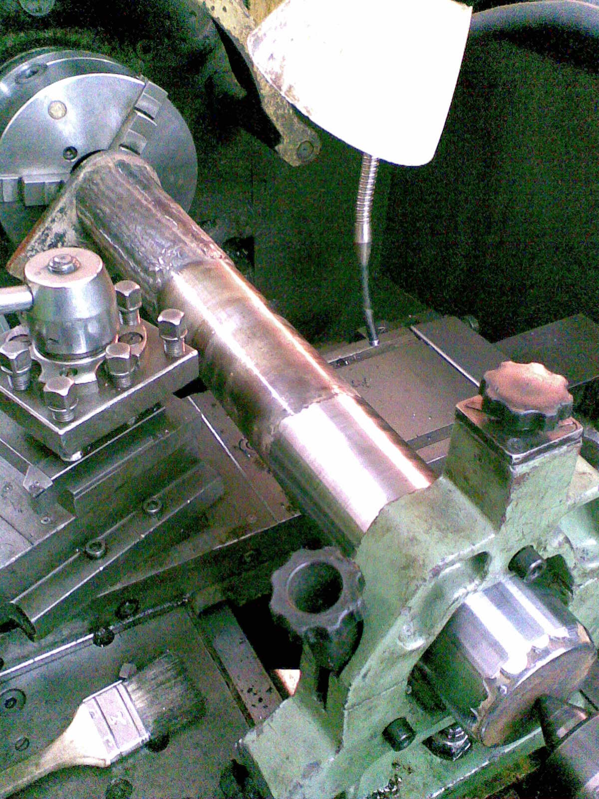

Czasem jednak gdy nakrętka jest mocno wyrobiona i duży luz na prowadnicy suportu występuje, to może dojść do samoczynnego obrotu śruby a tym samym odejście noża od materiału no i mamy stożek w tym miejscu.
Dokładnie z tym zjawiskiem mam do czynienia. Kasuję luz na nakrętce ale po pewnym czasie się rozregulowuje :(
Pokasowałem wszystkie luzy na prowadnicach suportu i sanek narzędziowych i nie wiem jak sobie z tym poradzić :(
Na zdjęciach jest ciekawsza robota, którą się zajmuję :)
Przepraszam za jakość zdjęć :
Tokarka to: rumuńska SNB 400x1000
A ten wałek zajął całe łoże :)
Stan łoża jest w porządku oceniając na wygląd :)

Dodam, że szukałem nie tam gdzie trzeba :) Powodem tego, że wychodzi mi stożek jest luz na śrubie suportu poprzecznego; drgania powodują, że nóż jest odpychany od materiału. Najczęściej to zjawisko występuje przy używaniu noży składanych.
