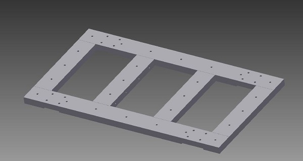

Powoli zbliżam się do szczęśliwego końca i mam nadzieję prezentacji maszyny.
Pojawił się problem ze stołem a dokładnie z ceną stołu, która okazuje się dość znaczna przy polu roboczym 1100x660mm. Gdybym to przewidział to najprawdopodobniej moja maszyna miała by ruchoma ramę.
Z racji na duże koszta bo płyta aluminiowa 1000x600x30 waży ok 60kg postanowiłem zrobić stelaż aluminiowy z profili 80x30, który waży ok 25kg co bezpośrednio przekłada się na cenę.
Podstawa ma wyglądać mniej więcej jak zostało pokazane za modelu.
Moje pytanie dotyczy mocowania części czyli czy lepiej skręcać od góry czy od dołu.
- podstawa z płytą
- wózki z podstawą
A może pomysł jest nie warty zachodu i warto dozbierać do płyty bez dodatkowej podstawy.
