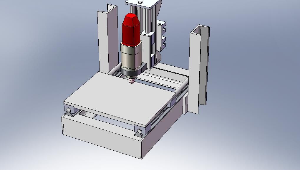

Wiam, Szerokość stołu wynosi 345 mm przy grubości płyty 15 mm. Przy tych wymiarach szerokość pola roboczego grawerki wynosi 240 mm. Myślę sztywność stołu będzie wystarczająca. Element o którym wspomniał kolega pitsa to kostka (płytka stalowa) która ma za zadanie poszerzenie bramy https://www.cnc.inf...

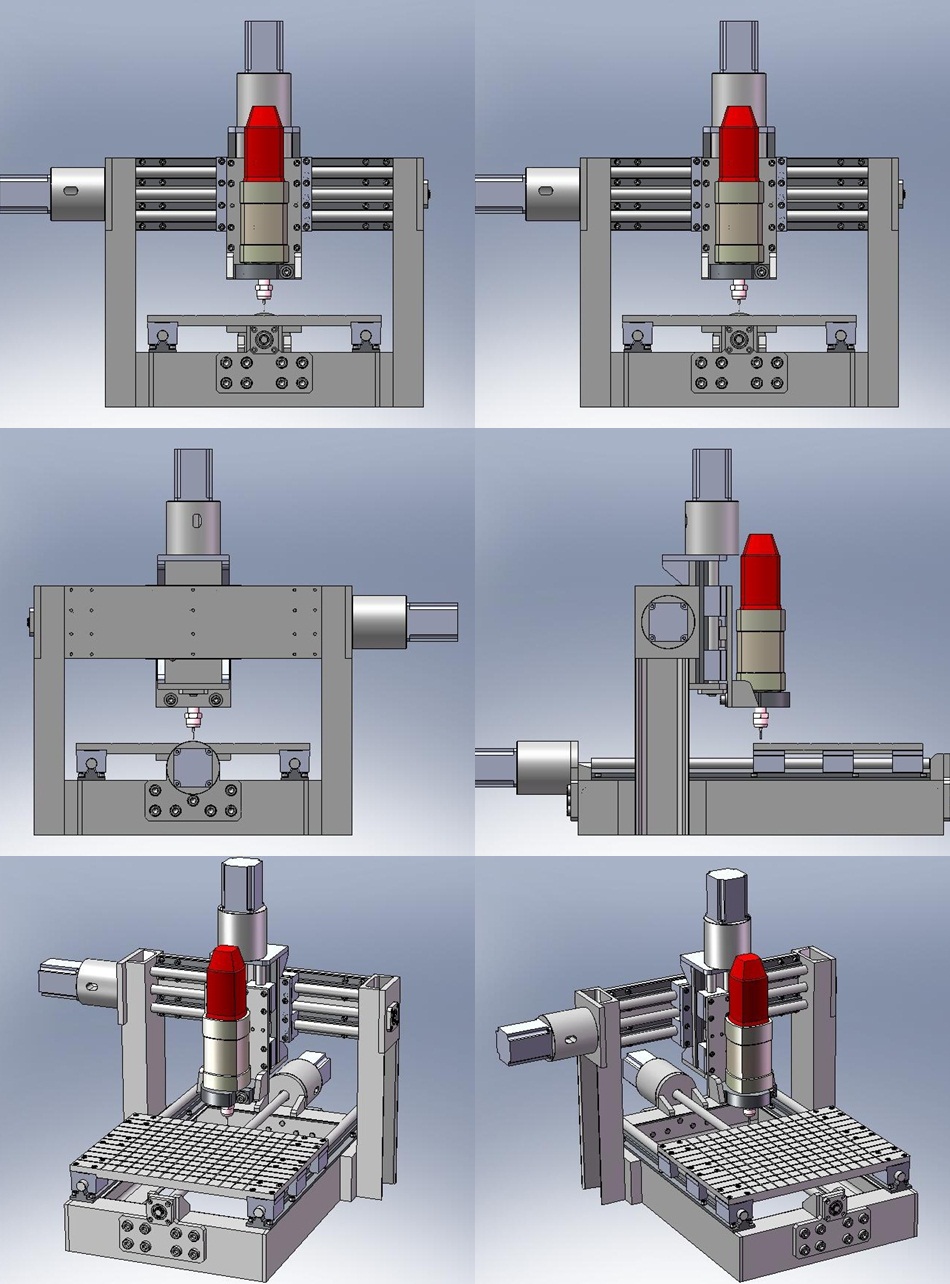

Tak będzie wyglądać moja maszynka
autor: Wojtek5729
10 mar 2011, 13:04
Temat: Frezarka-grawerka CNC
Odpowiedzi: 37
Odsłony: 10698
Kupiłem wałek do kopiarki maualnej w poltechu,
Sprawdziłem twardość w pracy - 61 HRC
[ Dodano: 2011-03-10, 13:10 ]
Wracając do mojej grawerki (frezarki)
to w tej chwili projekt wygląda tak:
nadal pracuję nad nim

masz rację, jak już pisałem wszystko przemawia za ruchomym stołem
wymiary ramy (540x340) określają w moim przypadku wymiary pieca
pozdrawiam

Muszę Cię rozczarować. Rama nie bedzie lewitować.
Tradycyjnie, bedzie stała na nózkach (prawdopodobnie z regulacją)
pozdrawiam
[ Dodano: 2011-03-08, 20:43 ]
kolega pukury ma rację
Wszystko przemawia za ruchomym stołem

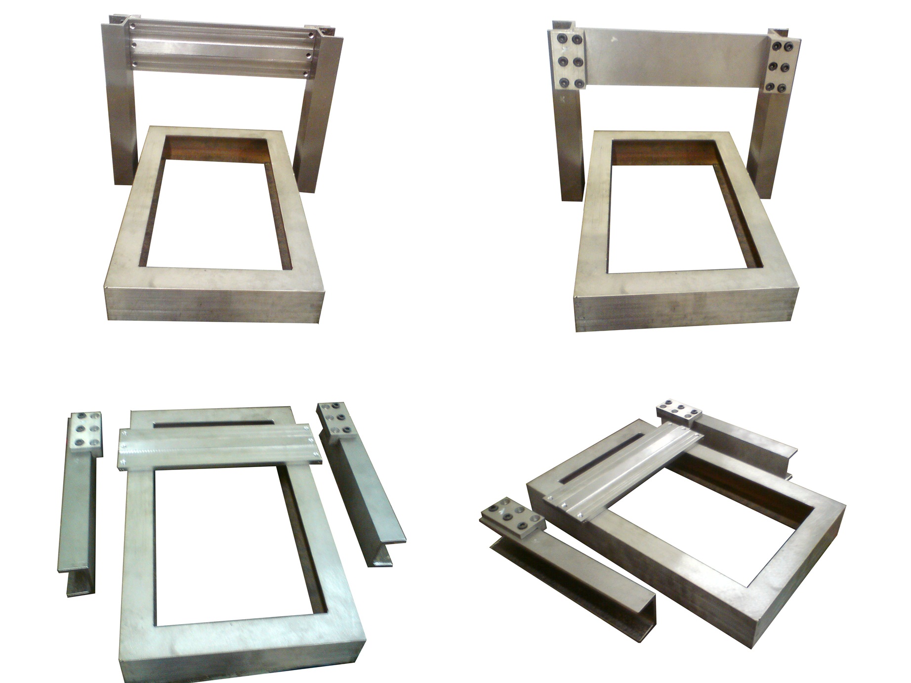

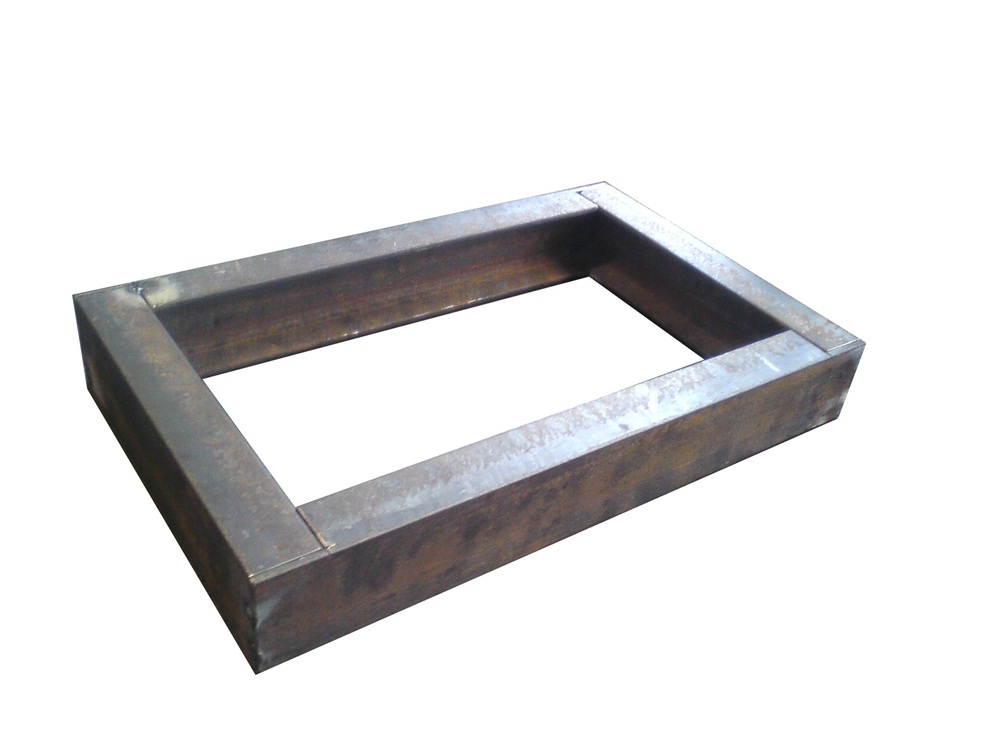

jak już napisałem rama bedzie spawana i wyżarzona
Na stronie sponsora są rysunki, ale ich dokładność pozostawia wiele do życzenia
Trudno na ich podstawie coś narysować, szczególnie na podstawie rysunku bloku łożyskującego od strony napędu
Jeżeli chodzi o rozstaw łożysk to myslę że masz rację
Witam, rozpocząłem prace nad projektem frezarki-grawerki CNC. Rama ma być wykonana z ceowników 80x40 (spawana i wyżarzona). wymiary ramy: 540x340 mm Problem z którym nie potrafię sobie poradzić to łożyskowanie śruby kulowej 16 od strony silnkia krokowego Łożyskowanie podpierające to typowy blok łoży...
