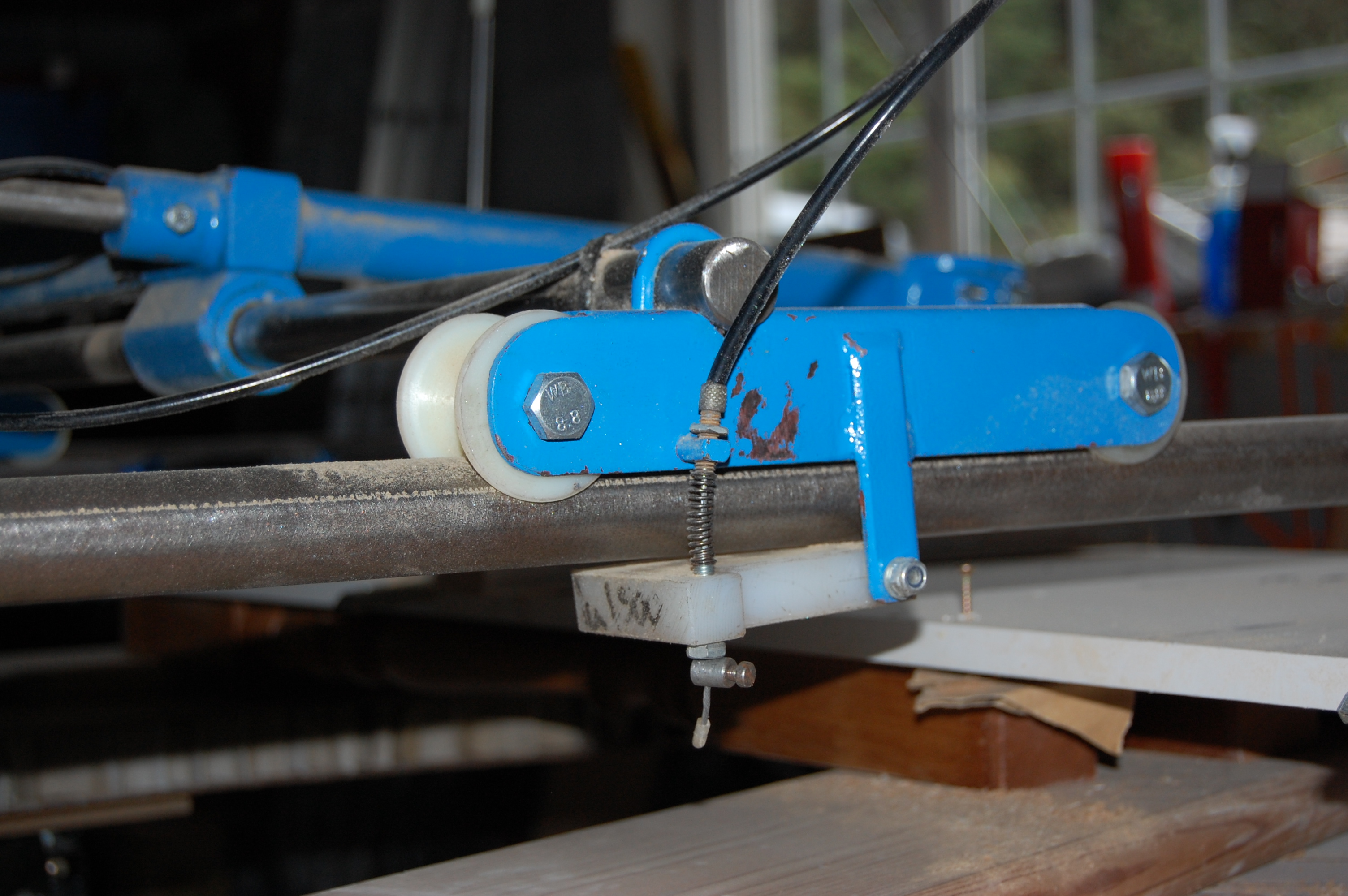

zainspirowany kopiarką ze strony Carving Duplicator
podjełem skonstruowania takiej maszynki.
Założone parametry:
płaskorzeźba 700x 200 mm
figura 700x200x200 mm
Zdjęcia przedstawiają kopiarkę w trakcie budowy. Będzie jeszcze obrotnik i konik.
Może któryś z kolegów ma jakieś doświadczenia związane z budową lub użytkowaniem podobnego urządzenia
Z góry dziękuję za rady i uwagi

Mała uwaga - czy przypadkiem te ramie nie spadnie ? ?
Warto dać dodatkowe kolko od spodu ...

Ramię jest prowadzone na dwóch wózkach z rolkami dopasowanymi do prowadnic. Wielokrotnie przejeżdżałem wózkiem po prowadnicach i nie stwierdziłem żadnych tendencji do spadania. Problemem jest luz generowany przez wózki, który jest przenoszone na kopiał..

Chodzi o to żeby podczas frezowania nic nie podskakiwało...

Nie chodzi o podskakiwanie, luzy generowne
przez wózki dają efekt "wyprzedzania" jednego wózka
przez drugi. W efekcie ramię wózka przemieszcza się
pod kątem w stosunku do prowadnic głównych po których
jeżdzi wózek...

witam.
robiłem takie coś - tylko mniejsze :lol:
z tego co wiem to idea jest taka - przejeżdżasz o jakiś odcinek - blokujesz całość hamulcem .
którego u ciebie nie widać .
i jedziesz w poprzek - tylko częścią z wrzecionem .
inaczej musi nastąpić efekt o którym piszesz - wyprzedzanie .
pozdrawiam .

Nie wiem do końca jak to ma wyglądać, ale faktycznie może się tak dziać, że jeden wózek będzie wyprzedzał drugi - musiała by być jeszcze jedna poprzeczka, jak ta po której przesuwają się wózki, jednak choć trochę odsunięta od tej istniejącej - to usztywni połączenie wózków.
O ile oczywiście jest to możliwe.
Obejrzałem sobie link z pierwszego postu, i jak już zdążył wcześniej zauważyć kolega pukury to "wyprzedzanie / kantowanie " może nie mieć wielkiego znaczenia, skoro wózki można zablokować i pracować jedynie w osi pręta.

Pomysł z hamulcem jest ok. Na stronie która mnie
zaispirowała jest widoczny chamulec, tylko do tej pory
nie rozumiałem do czego on ma służyć. Dzięki za podpowiedź
Bedę teraz musiał pomyśleć nad skonstruowaniem hamulca
Pomysł z drugą poprzeczką pewnie w jakimś stopniu wyeleminował by luzy
ale również zwiększył by gabaryty urządzenia, nie zwiększając wielkości
kopiowanego przedmiotu...

tez robiłem takie coś podobne bardzoiej do plotera stosunkowo niedawno, ogólnie budowa kopiarki na dwóch kółkach z wałkiem i na nim lozyskami liniowymi to banał, trzeba tylko dorobić lekko skręcane ramięz rysikiem i wrzecionkiem i ala pantograf połączyc z masą obciąznika, wtedy możemy frezowac coś w pionie a nie na łuku który okresla nam iles tam stopni krzywizny względem osi obrotu rolek wzdłuznych
