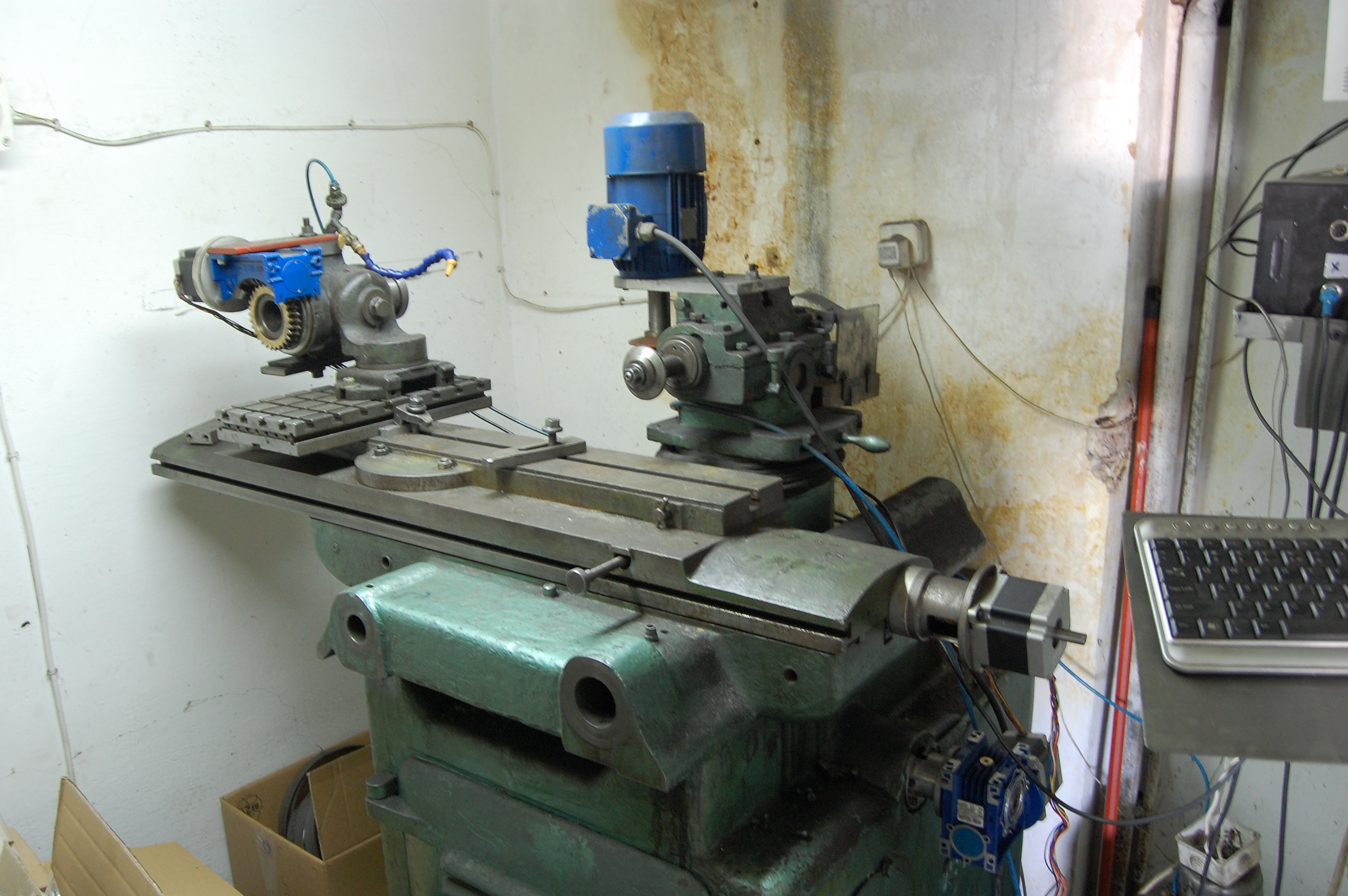

Wprost przeciwnie - jest bardziej uniwersalna po to m.in. dodatkowe wrzecionko

IMPULS3 pisze: No muszę to napisać, po prostu muszę :mrgreen: :a czy klamki w drzwiach też są napędzane krokowcami? :mrgreen:
Jeszcze nie, ale jest to jakiś pomysł :)
Kopara opada jak sama ostrzy frezy węglikowe.
I Kol. IMPULS , nie ma się co śmiać :) silnik krokowy i falownik to są epokowe wynalazki końca XX wieku i tylko od naszej inwencji zależy jak to wykorzystamy :)

Mariuszczs pisze:. Samo podnoszenie wrzeciona to niezły wysiłek :) .
Szykuje mi się ostrzenie po niedzieli to wstawię filmik jak chodzi NUA na trzech silniczkach krokowych.

Mariuszczs pisze:sądze że główna wina to łożyska bo wyją niesamowicie, a jeszcze przy okazji zapytam czy w NUA to pas powienien byc płaski ? bo u mnie jest klinowy
U mnie jest płaski w kolumnie. I całkiem fajnie stół chodzi na silniku krokowym :)
