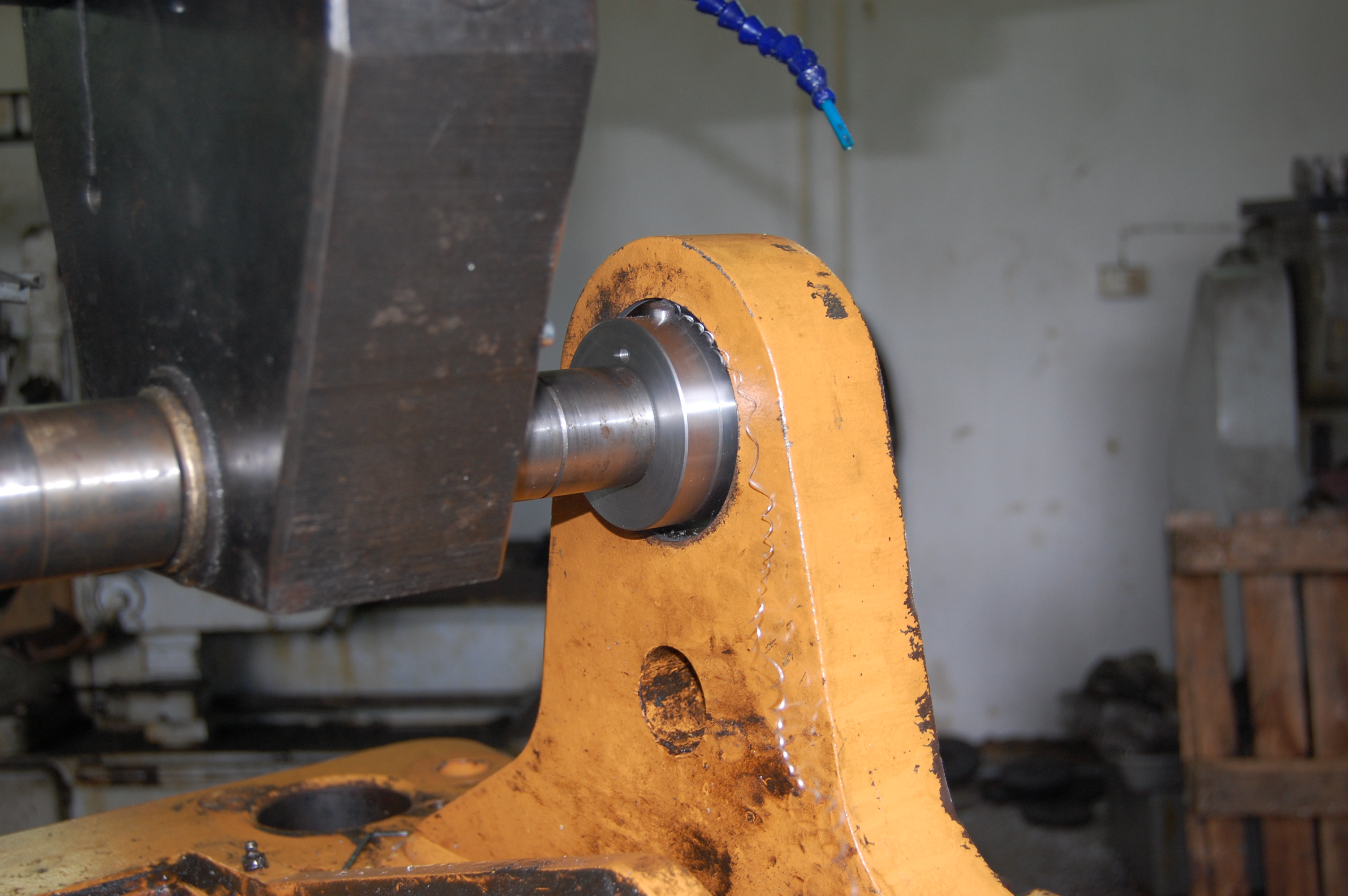

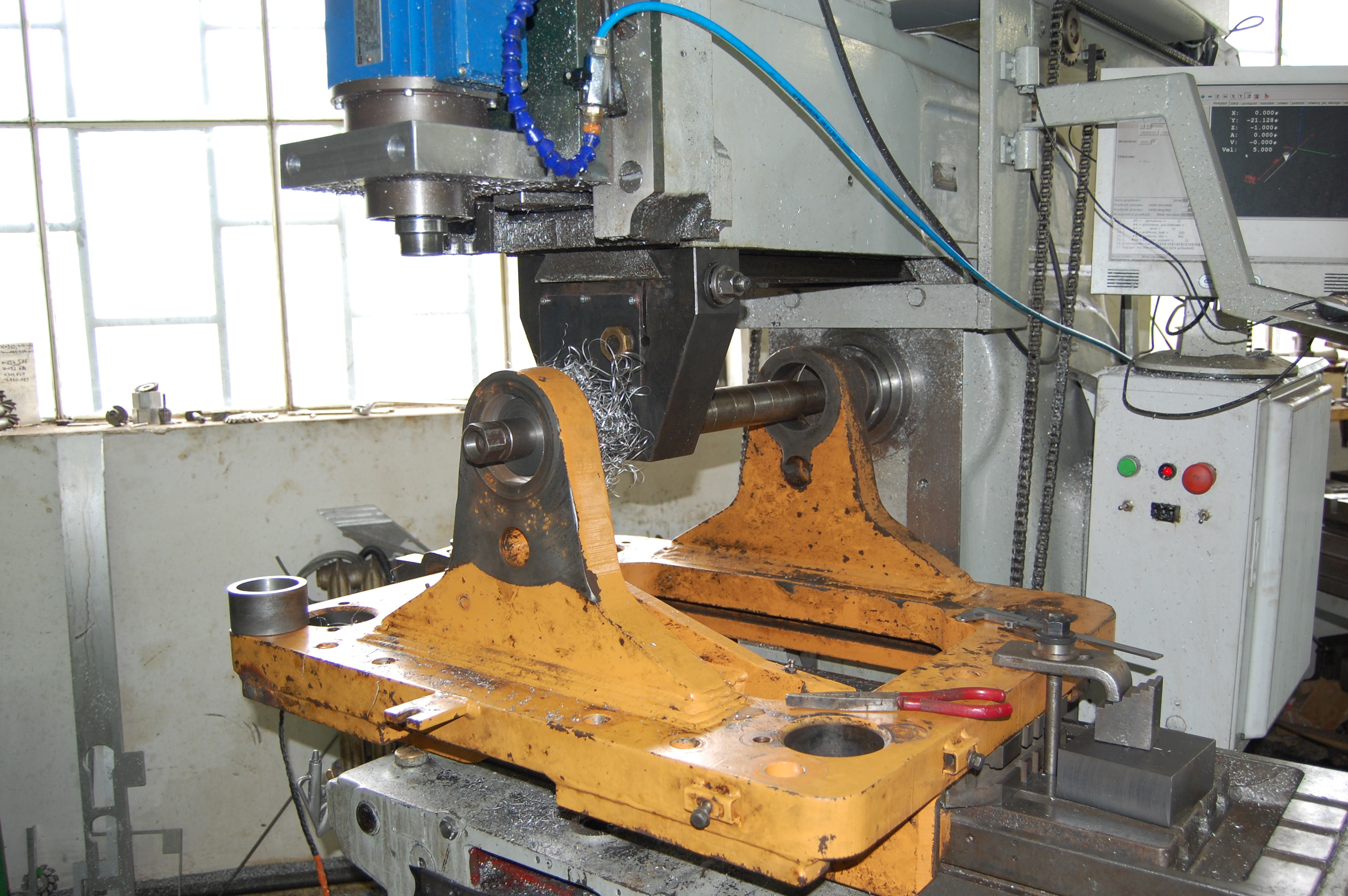

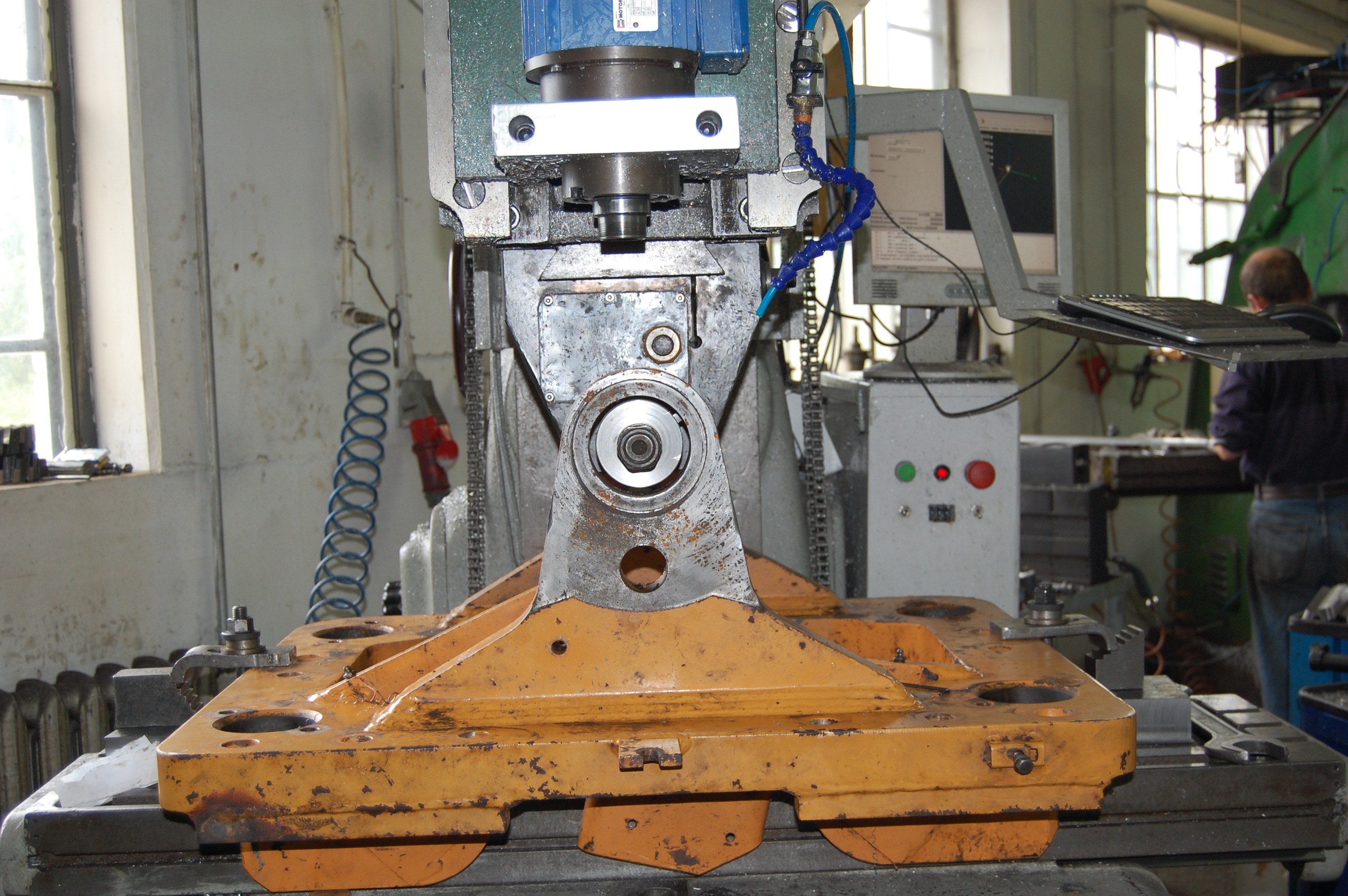

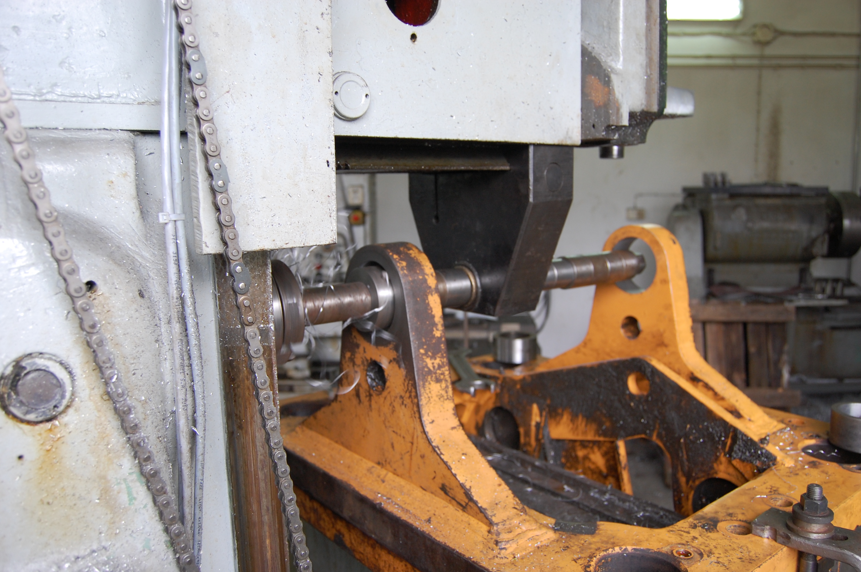

Pewnie z pół godziny, ale czy to ważne ?
Zrobić trzeba a roboczogodzina leci :)

I drugie ucho .

Trochę inne zastosowanie "wariata"

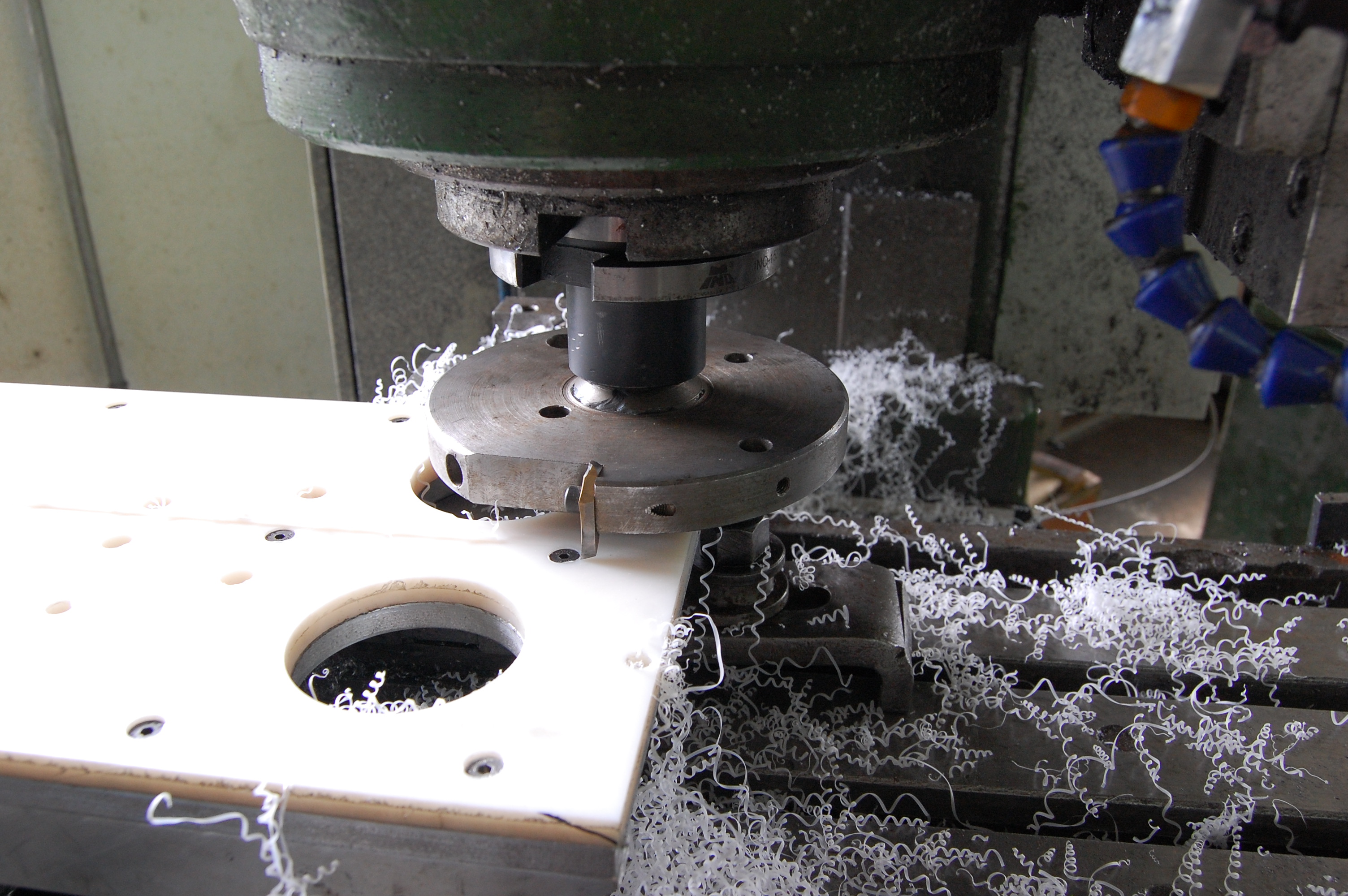

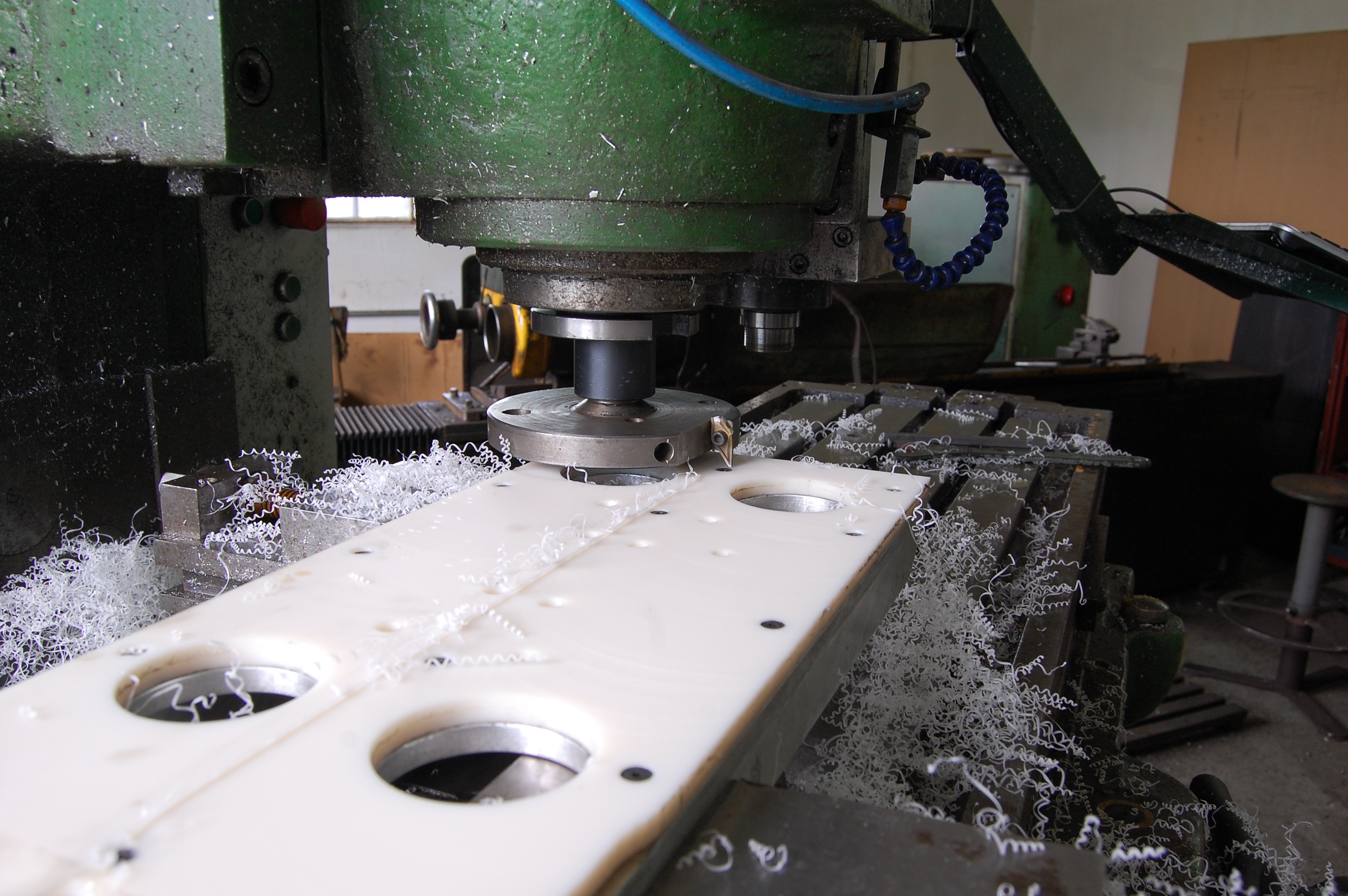

autor: kamar
28 maja 2012, 12:54
Forum: Obróbka metali
Temat: jak nazywa się po polsku "fly cutter"
Odpowiedzi: 74
Odsłony: 33187
Teraz widać ? :)
Ja to jednak jestem dobry, zatrzymałem robotę coby zdjęcie dać na forum :)
Widoczne otworki z bocznymi robaczkami to na mniejsze średnice i polamae frezy palcowe.
