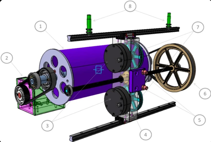

Jako, że tu pomysłowych nie brakuje, to może wycenią pomysł na obrotową oś poziomą do drutówki :)
Kiedyś wymyśliłem ale nie ma się kiedy zrobić choć by się przydała.

autor: kamar
20 kwie 2026, 10:45
Forum: Przecinarki drutowe / Elektrodrążarki / EDM
Temat: Budowa elektrodrążarki drutowej od podstaw
Odpowiedzi: 430
Odsłony: 25645
Re: Budowa elektrodrążarki drutowej od podstaw
grzes_rupinski1 pisze: ↑
20 kwie 2026, 10:42
Weź płytę co waży 40 kg połóż na boku przewlacz drut zamocuj tak aby drutu nie przerwać .
A jak masz drugi otwór w płycie to odmontujesz i na boczku położysz ? :)
Odrobiny wyobraźni to za żadne dolary nie kupi.
