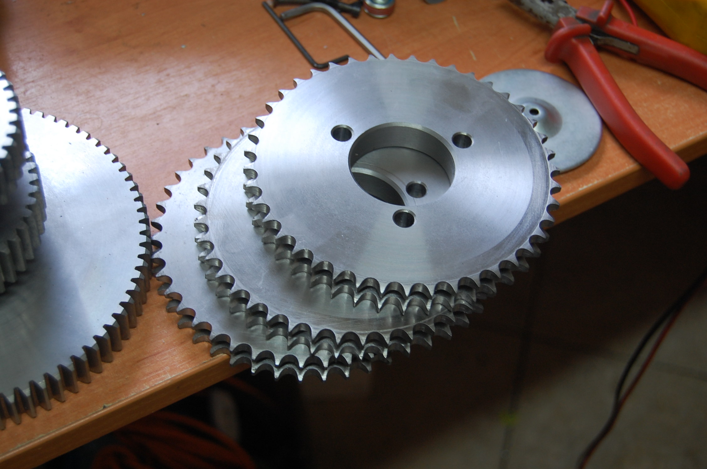

IMPULS3 pisze: ↑
25 maja 2020, 09:19
I moja "księżniczka " w akcji.
Takie cóś to wstyd robić na podzielnicy :)
Rozumiałbym, gdyby się nie mieściły w zakresach maszyny.
Jak wchodzą to kody z cama i ogień.
Nawet się nie opłaca zakładać na obwiedniówkę
