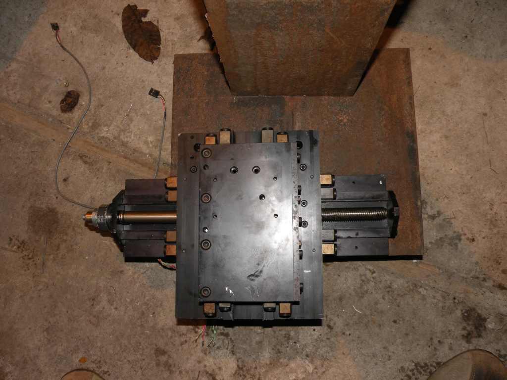

Witam, wczoraj udało mi się z powodzeniem skrócić stolik, wygląda to teraz tak:
oczywiście domyślnie przesunę go nieco w prawo, tak aby silnik schował się w wycięciu (którego jeszcze nie ma). Zastanawiam się ,czy zakład ślusarski do którego oddam stolik z przyspwaną kolumną będzie w stanie obrobić i kolumnę i stolik. Może lepiej było by dać im na razie samą podstawę - niech przefrezują, następnie przyspawać kolumnę i dać do frezowania kolumny (będą mieli już gotową bazę w postaci równej podstawy). Nie wiem czy moje obawy są słuszne (najchętniej to bym to od razu pospawał i zaniósł całość). To na razie tyle z nowości, jak ktoś ma jakieś uwagi - mile widziane (smouki - na Ciebie liczę :])

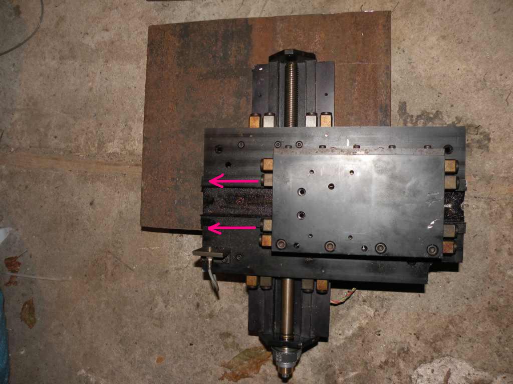

Prostopadłość będzie zachowana - ktoś ten stolik sprytnie pomyślał i zaraz za prowadnicami są "podpórki" grubości 1-2mm. Jeśli się przyjrzysz zauważysz na zdjęciu (pomiędzy strzałkami) - uniemożliwiają schodzenie się prowadnic do siebie.
Nie bardzo wiem jak umocować ten stolik po przeróbce, bo z prawej strony będzie mi sterczał silnik który musi się poruszać wzdłuż stołu, więc muszę cały stolik przykręcić blisko krawędzi, co będzie wyglądać co najmniej paskudnie. Druga możliwość to zrobienie podstawki pod środek stołu tak, aby odstawał od niego na te 4-5cm i silnik mógł sobie spokojnie śmigać nad ceownikami, ale stracę trochę na sztywności. Na razie mam co robić (obcięcie krzyżaka), ale fajnie by było wiedzieć co dalej :], a wole na swoich domysłach nie polegać w sferze mechaniki.

A więc przymierzyłem stolik przekręcony o 90 stopni:
Trochę mi spokoju nie daje to, że osie stolika w pozycji "zerowej" nie "dzielą " się na pół. I frez będzie skręcał stolik. Można by to prosto rozwiązać - przesunąć prowadnice w lewo tak jak zaznaczyłem strzałkami i było by cacy. Cała operacja sprowadziła by się do odcięcia zbędnej części stolika (mogę to zrobić na frezarce) i wywierceniu 8 nowych otworów pod prowadnice. Może wtedy zrobił by to na jednym ceowniku?

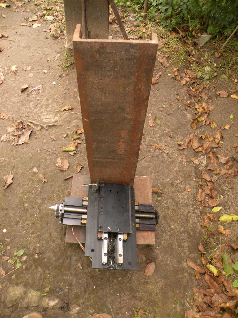

Witam, dziś po pracy odciałem kawałek tego podwójnego ceownika i wtępnie przymierzyłem:
pod jeden silnik będę musiał zrobić wycięcie w ceowniku podstawy, drugi będzie się przesuwał równolegle do krawędzi podstawy. Napisz co myślisz, wstrzymałem się jeszcze z wycinaniem otworu pod kolumnę w podstawie. Jak wyrazisz swoje zdanie to zacznę ciąć :]

smouki - znalazłem dziś u siebie dosyć solidne ceowniki:
Jeden tych ceowników ma szerokość 16cm. Myślę co by zostawić dwa zespawane ze sobą tak jak widać na zdjęciu co da mi szerokość 32cm i na długość obciąć 40. Do podstawy przykręcić stolik, a na skraju prostopadle przyspawać pionowa kolumnę z jednego ceownika i uzbroić ja z tyłu blachą (tak jak na Twoim rysunku).
