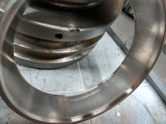

atlc pisze: ↑
24 cze 2020, 15:03
Da się to zrobić dobrze, tylko pytanie jak zawsze kto to będzie robił.
Czy znany jest materiał z którego jest wykonane wrzeciono?
Jeśli chodzi o napawanie to wysłałem zapytanie do firmy zajmującej się naprawą wałów korbowych.
Według DTR wałek pośredni wykonany jest ze stali 55, (podejrzewam że chodzi o S55) z ulepszaniem 85kG/mm2.
Natomiast jeśli chodzi o wrzeciono to nie podano żadnych informacji w DTR.

Konieczna jest naprawa siedzisk łożysk wrzeciona. Otrzymałem dwie oferty:
- naprawa przez chromowanie, następnie szlif (wręcz nieopłacalna),
- naprawa przez napawanie i szlif (do przyjęcia).
Czy napawając wrzeciono nie dojdzie do jego rozhartowania?

maszynista1 pisze: ↑
14 cze 2020, 22:54
Nie bądź dziecko, bierzesz suwmiarkę i mierzysz, jak jest jajo to już wiadomo dlaczego biło wrzeciono.
No ciekaw jestem jak chcesz to zmierzyć.
atlc pisze: ↑
14 cze 2020, 23:15
Ludzie, przecież to jest blaszany koszyk, on tylko trzyma odległość między wałkami..
Co do pomiarów wrzeciona:
Tył wrzeciona złapać w podtrzymkę.
Z przodu wsadzić kieł i za niego podeprzeć.
No i mierzyć czy bije na bieżniach łożysk czy nie.
Taa, byłoby to do wykonania, gdybym miał podtrzymkę. Jakieś inne pomysły?

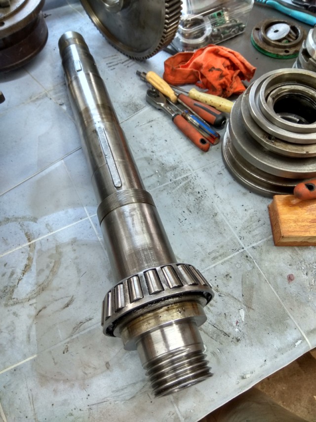

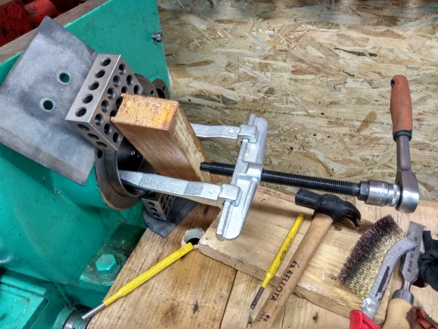

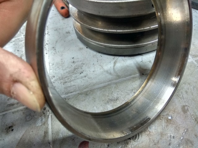

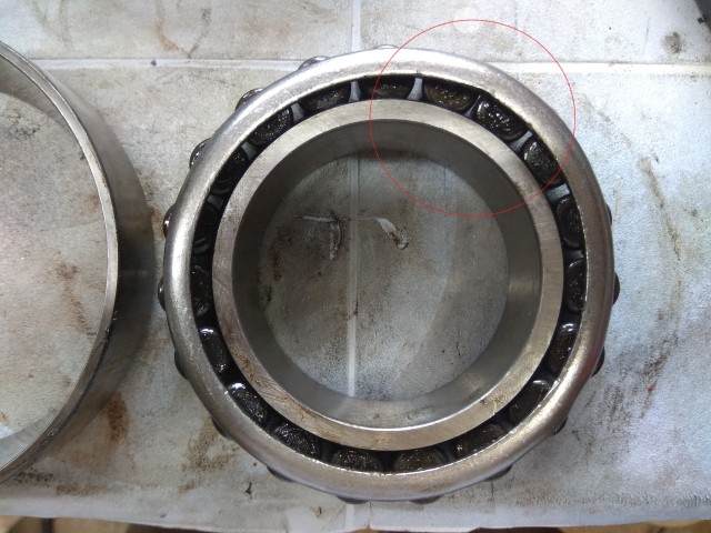

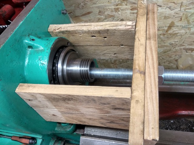

No dobrze, żeby nie było że nic w temacie nie robię... dzisiejszą niedzielę spędziłem w warsztacie.
Tarcza zabierakowa wraz z uchwytem zostala ściągnięta za pomocą lewych obrotów i kawałka drewnianego klocka.
Zeszła zadziwiająco łatwo. :D

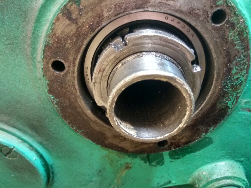

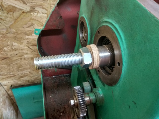

Następnie ściągnąłem wszystkie pokrywy łożysk i zabrałem się za wyciągnięcie wrzeciona. Wykorzystałem do tego metrową szpilkę M27, dwie nakrętki, podkładkę ze sklejki i kilka deseczek. Najważniejsze w tym całym procesie to rozkręcić wszystkie robaczki i nakrętki z rowkami.
Potem przyszedł czas na bieżnie łożysk i tylne łożysko... Wewnętrzna bieżnia zeszła po kilku puknięciach wybijakami, a w zewnętrzna w ten sposób... Tylne łożysko wyszło bez większych problemów po kilkunastu puknięciach wybijakiem.
Poniżej bieżnie łożysk:
Wg mnie to w jakimś super stanie to one nie są. W niektórych miejscach widać nawet dość głębokie zacięcia.
Wewnętrzne łożysko jest jajowate w miejscu zaznaczenia, czy tylko mi się wydaje? :shock:
No i samo ono... "The Wrzeciono" :mrgreen:
Jak mogę je teraz sprawdzić, czy nie jest przypadkiem skrzywione? Chciałbym je zweryfikować, zanim zacznę ponosić poważniejsze koszty na tę naprawę (np. zakup łożysk).

Muszę zrobić sobie kilka przewierconych na wylot tulejek z wałka fi 25 do projektu żurawia warsztatowego, którego muszę sobie zbudować, żeby w ogóle zacząć poważniejsze prace przy tokarce, także wrzeciono najszybciej wyleci z wrzeciennika w przyszłym tygodniu. Jutro zamówię też sobie pręt gwintowany M20x1000 10.9 i nakrętki do ściągacza wrzeciona pomysłu Adama Maszynotwora.

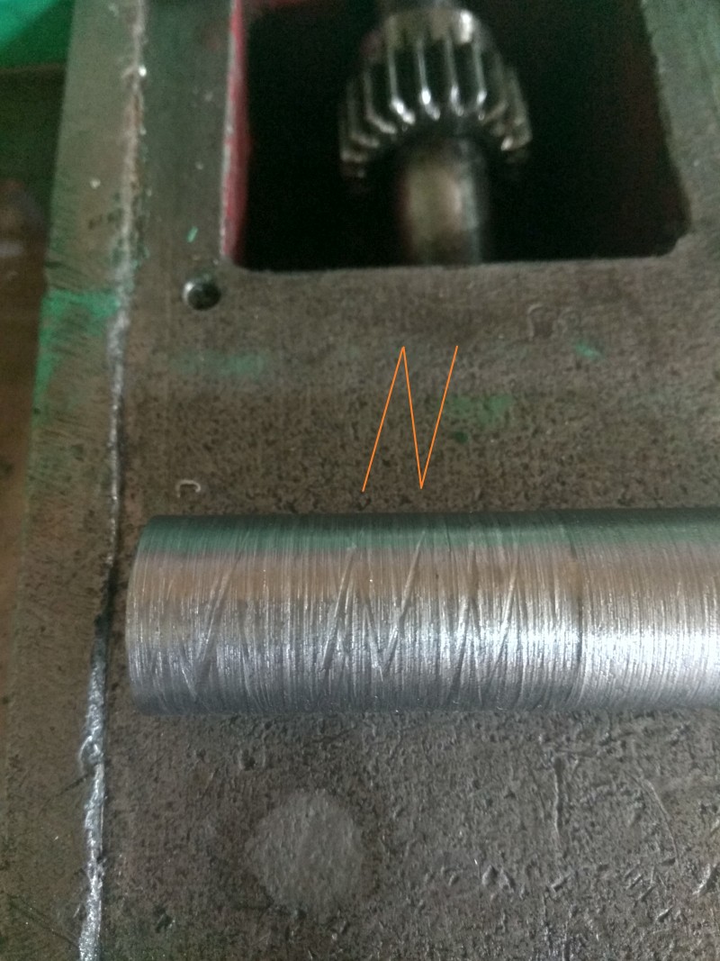

Nierównej walki ciąg dalszy.
Udało mi się uruchomić babcię TUCię i przetoczyć wałek na niskich obrotach (moje pierwsze toczenie ever :oops:).
Niestety pomiary z użyciem wytaczadła się potwierdziły i im dalej w stronę konika, tym większa odchyłka. Tokarka toczy jajka, co bardzo dobrze obrazuje zdjęcie poniżej:
Ślady w kształcie litery N powstały podczas powrotu noża w stronę konika. Jest też widoczna spora różnica przy zejściu się obu stron obrabianego elementu.

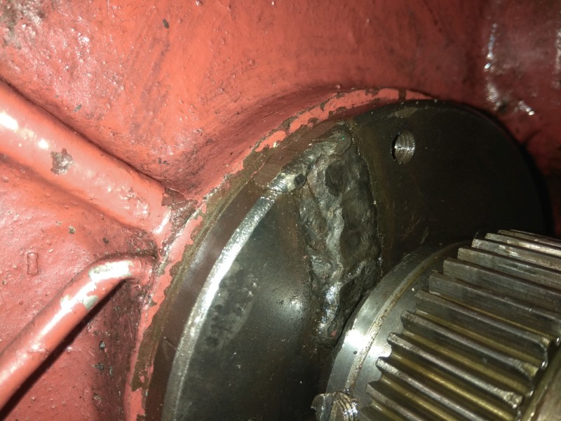

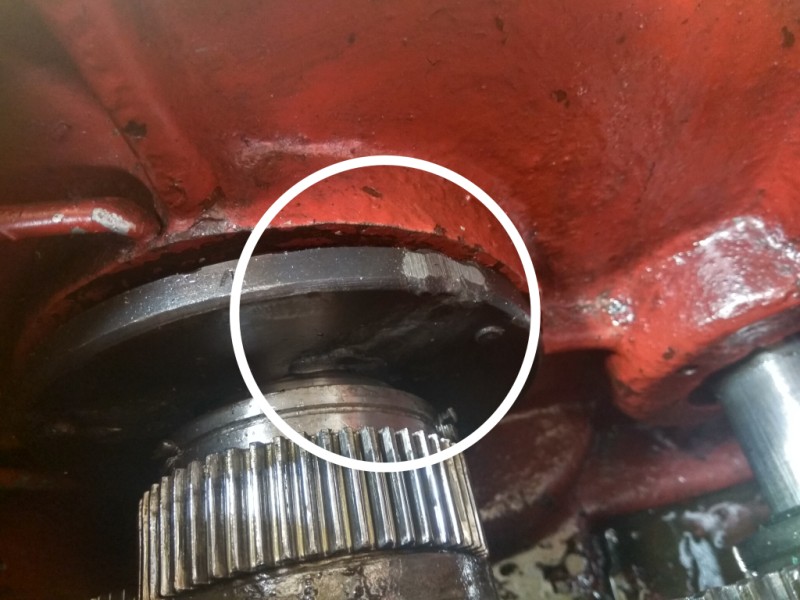

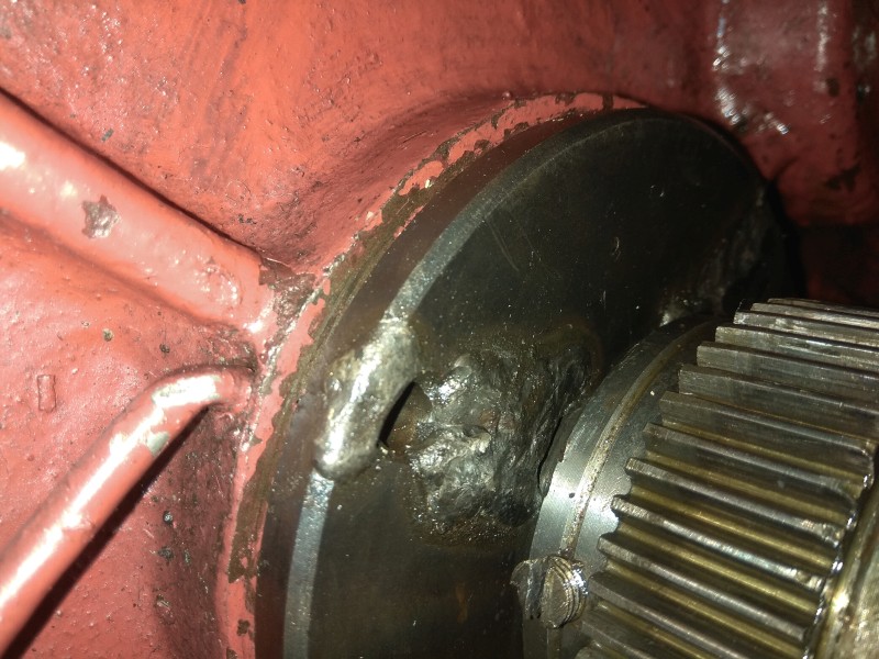

Po dokładniejszych oględninach sprzętu oraz próbie znalezenia problemu wrzeciennika, postanowiłem odkręcić pokrywę tylnego łożyska gdzie odkryłem ślad po dzwonie (pęknięta tarcza dociskowa łożyska - wykonana z żeliwa, dlatego krucha i się poddała w pierwszej kolejności :cry:).
Widoczne są również ślady nieudolnej naprawy. Tylna pokrywa oraz tarcza dociskowa trzymały się jedynie na dwóch z trzech śrub, a sama tarcza dociskowa była w dwóch miejscach spawana, czyli "nasi tu byli" :evil:
Pytanie do posiadaczy TUE 35 oraz TUC 175, czy to miejsce powinno tak wyglądać? Czy są to skutki kolizji z obrabianym elementem?
Reasumując, pozostaje mi chyba tylko wyciągnięcie wrzeciona i jego pomiar na innej tokarce z użyciem czujnika zegarowego w celu weryfikacji czy nie zostało przypadkiem skrzywione? :roll: :cry:
