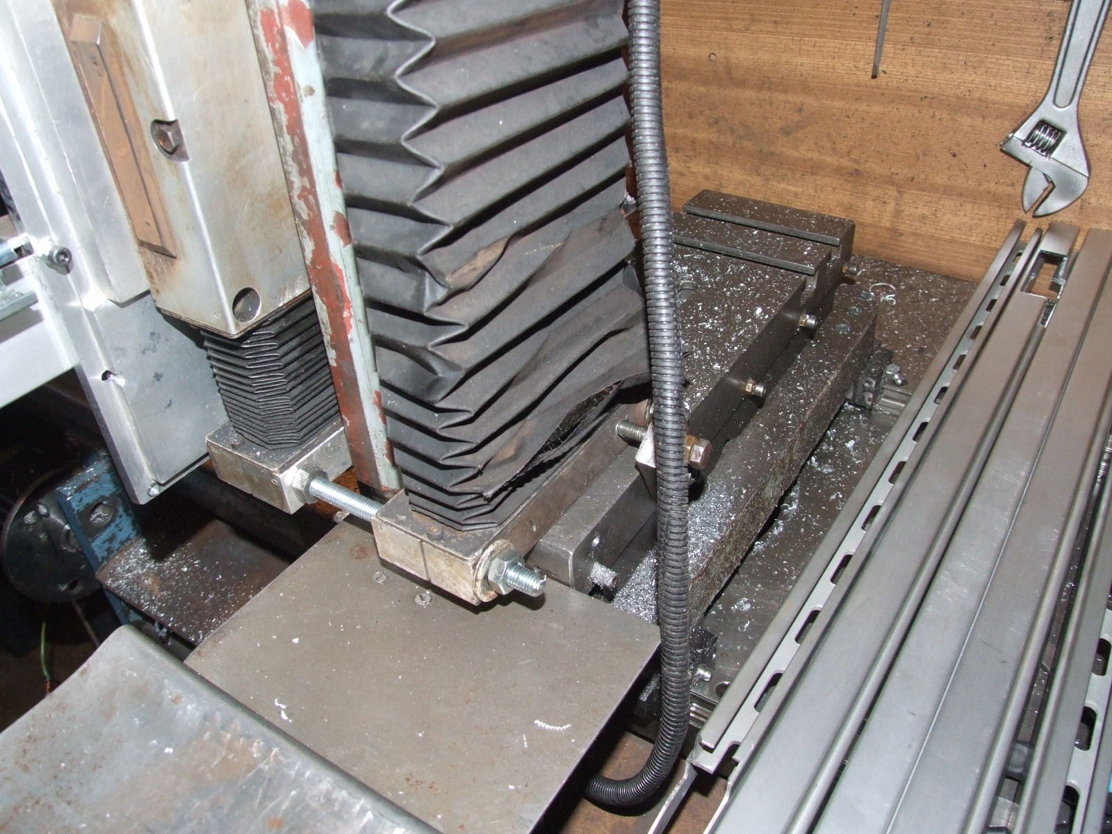

A co ci przeszkadzają otwory w tym kawałku profila? Tak czy siak powinny być luźniejsze, albo wręcz w kształcie fasolki, żeby przystawkę można było ustawić dokładnie. Ja swoją mocuję jedną szpilką M10, za to w płycie posuwu poprzecznego zrobiłem dwa otwory M6 od tyłu, i przykręcam tam płytki oporowe ze śrubami regulacyjnymi. Po postawieniu przystawki na suporcie przykręcam ją nakrętką na szpilce, potem ustawiam na zegar śrubami regulacyjnymi i dopiero dokręcam do oporu nakrętkę na szpilce.
Na fotce jest tylko jedna, ale potem dodałem drugą.

Właśnie idzie o tę płytę - nie wymiary podstawki imadła, a jak największa ma być. Wiercisz w niej otwory rzedami w rozstawie co 2 czy 2,5 cm, i masz dużą swobodę w mocowaniu materiału, albo imadła. Imadło ma z zasady ograniczony rozstaw szczęk, a często się trafia konieczność wyfrezowania małego otworu w dużym detalu.
Na fotce wyżej frezuję kieszeń 110x50 w płytce 200x88. Przykręciłem sobie do płyty przystawki dwia bazy, i mogę zrobić powtarzalnie dowolną ilość detali, luzując do zmiany detalu jedynie dwie trzymające łapy.

Fotka w kiepskich warunkach oświetleniowych. Ale chyba widać mniej więcej o co chodzi.
W swojej przystawce frezerskiej dałem dużą płytę aluminiową jako ersatz stołu frezarki. to pozwala mocować większe przedmioty, nawet jak pole pracy jest niewielkie. U mnie wcale takie małe nie jest - jakieś 200x350 mm
