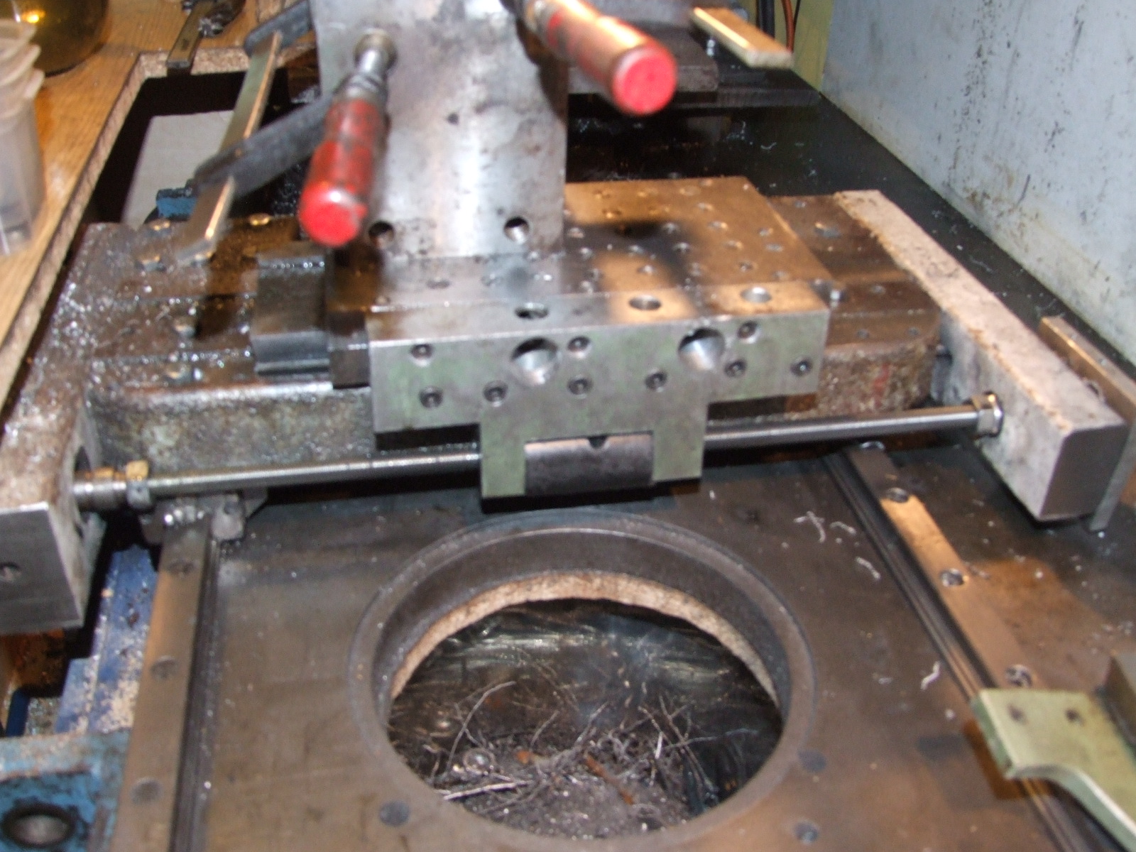

Miałem pod ręką kawałek wałka z samosmarującego boramidu, to i z niego zrobiłem nakrętkę. Długa na 70 mm z gwintem M12 współpracuje ze szpilką budowlaną już prawie rok bez widocznego zużycia gwintu - luzów jeszcze nie stwierdzono. A pracowała dość ciężko, zresztą i teraz często moletkuję stal, a to wymaga niezłego nacisku, i nic się złego z nakrętką nie dzieje.
Tą samą nakrętkę miałem mocowaną w poprzedniej maszynce w sposób podobny do zastosowanego przez tomcata, i szybko zrobiły się luzy na śrubkach. Dlatego na nowej zadałem sobie trud wyfrezowania detalu, mocującego pewnie nakrętkę. Dodatkowym plusem jest łatwość wykonania kolejnej, i łatwość wymiany - siedzi sobie na wcisk, przed obrotem zabezpiecza sfrezowana końcówka nakrętki, wchodząca w gniazdo obudowy. W samej obudowie utrzymuje nakrętkę śruba.

Ja wolałem poliamid wsadzić w aluminium, i dopiero do suportu dokręcić.
