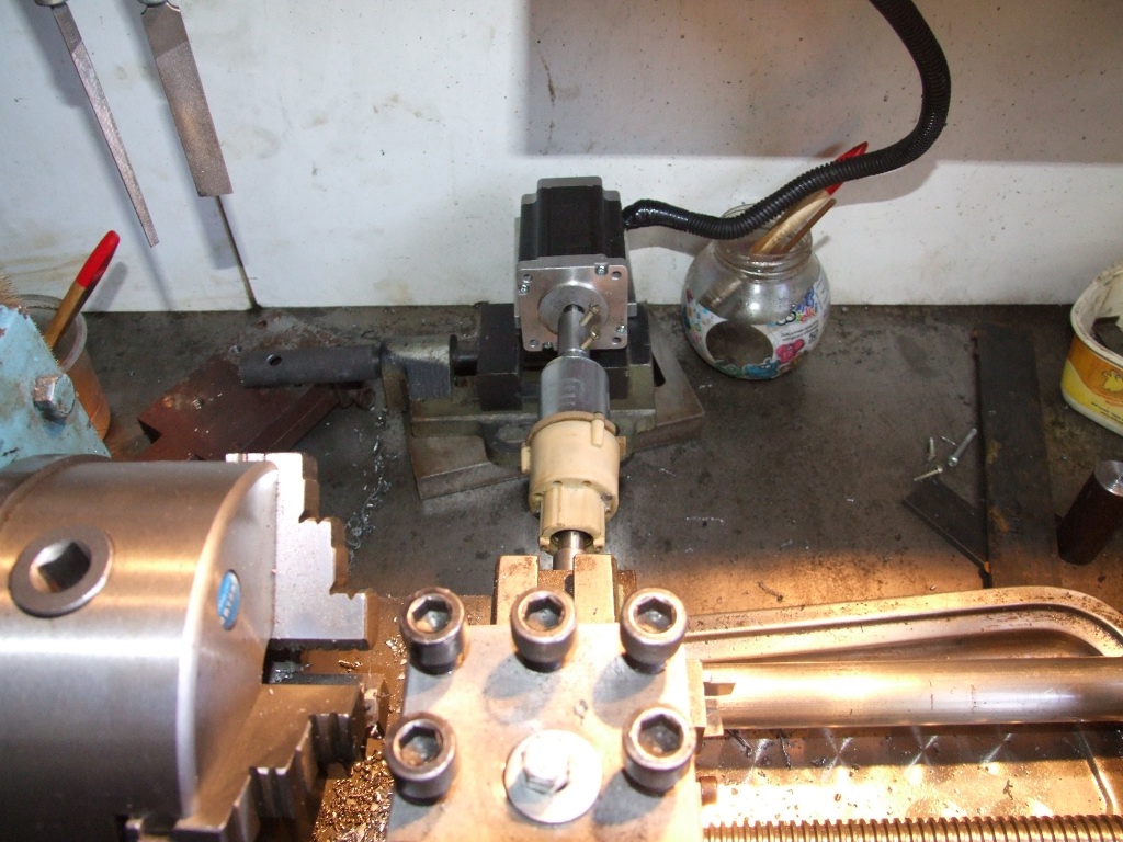

E, znowu jest półcnc, bo jednak i na iksa wrzucam przekładnię - tym razem planetarkę ze spalonej wkrętarki. Bez przekładni jednak gubi kroki bez opamiętania. Zetka z przekładnią sobie radzi doskonale.
[ Dodano: 2012-03-23, 02:40 ]
[ Dodano: 2012-03-23, 09:08 ]
Wyszła dłużyca, ale ważne, że działa, i nawet specjalnie stroić nie muszę - skalę dałem razy 40 - czyli przełożenie przekładni planetarnej wkrętarki. I tak jest o połowę mniejsza, niż skala na Z.
Teraz trzeba to umocować - tu ciut więcej zachodu, jak przy zetce, jakąś sztywną półkę trzeba wydumać na przedłużenie suportu. I to tak, by się specjalnie nie narobić - to prowizorka, która ma działać tylko do momentu zakupu mocniejszych napędów.

No i zupełnie zgłupiałem... Przełożyłem w port osi Y, i dalej sobie radośnie jedzie w jedną stronę...
Plik .ini na razie prowizoryczny - silnik juz na teście osi, gdzie powinien chodzić prawo-lewo, też jedzie tylko w jedną stronę, niezależnie od tego, w którą stronę naciskam strzałkę.
Jeszcze zamienię miejscami silniki...
[ Dodano: 2012-03-21, 20:53 ]
chyba jeszcze klawiaturę muszę zmienić... Silniki oba chodzą w obie strony, sterowniki zamieniam - układ się nie zmienia. Zamieniłem miejscami kable zasilające silników - sytuacja się odwróciła - Zetka chodzi w obie strony, X w jedną.
[ Dodano: 2012-03-21, 21:42 ]
Ok, błąd znaleziony, brak styku na jednym z kabli.

Na razie to ja kombinuję, jak toto odpalić - silniczek 3,1 Nm zetki mi nie rusza wcale, dołożyłem mu przekładnię od silniczka wycieraczek, bo taką miałem pod ręką - to rusza bez problemu, choć powoli. Ale kręci się tylko w jedną stronę, niezależnie od tego, który kursor naciskam...
Na ekranie jest wsio ok, ale silnik jedzie tylko w jedną stronę, cały czas odjeżdża mi suportem od uchwytu.
[ Dodano: 2012-03-21, 20:16 ]
Zamieniłem sterowniki miejscami - też du**, jedzie w jedną stronę... Chyba przykręcę w miejsce osi Y na płycie głównej kable, i zmienię ustawienia w stepconfie...
