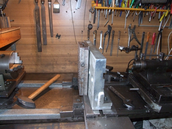

U mnie to są blaszane ceowniki suwające się swobodnie nad prowadnicami. Wiadomo, że nie będą idealnie szczelne, i po dłuższej pracy w kupie wiórów coś pod nie musi wejść. Ale to, co wchodzi nie unosi się do góry, tylko leży między prowadnicą a ceownikiem, i wystarczy od czasu do czasu to usunąć. Ceownik jest na zawiasie i po odjechaniu suportem podnoszę go, wymiatam pędzlem paprochy i tyle. Zgarniacze wózka nie muszą się zmagać z wiórami, pyłem z rdzy, żeliwem czy nawet ścierniwem z papieru ściernego czy tarczy szlifierskiej, sporadycznie używanych.

Fakt, u mnie toto ma prawie metr długości, i nawet jak jadę daleko od uchwytu, to wióry nie dolatają do końca osłon.

U mnie się sprawdza, trzeba dość często czyścić, bo wióry jednak wchodzą, ale nie mielą się na prowadnicy tylko obok, i zgarniacze nie pracują cały czas z nimi.
