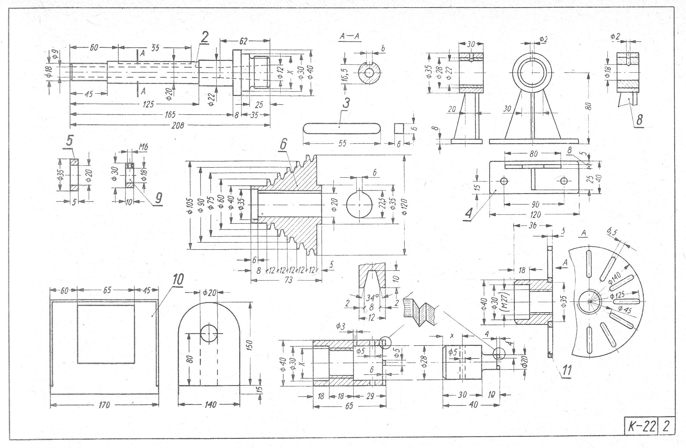

Zabierak toczysz razem z wałem wrzeciona, albo go do tego wału spawasz. Od strony zabieraka dajesz większe łożysko skośne, czyli na wale musi być wytoczony opór o średnicy środkowego elementu i kawałek z pasowaniem pod to łożysko. Dalej w tył wałek się lekko stacza, żeby łożyska nie nabijać przez całą długość. Można też dać w tym miejscu zespół dwóch łożysk skośnych pracujących przeciwstawnie.
Na końcu wrzeciona daje się mniejsze łożysko skośne, samą końcówkę wrzeciona się gwintuje i daje tam nakrętkę dociągającą łożyska z kontrą.
Na rysunku u góry po lewej masz właśnie wrzeciono. Co prawda zaprojektowane tak, by zabierak na nie nakręcać, ale w praktyce lepiej go przyspawać.
Pomalutku zaczynasz załapywać, o co chodzi z obrotami
Uwierz - przy 500 obrotach na minutę i niewyważonym materiale o fi 400 mm tokarka będzie się gięła i tańczyła jak trzcina na wietrze.
