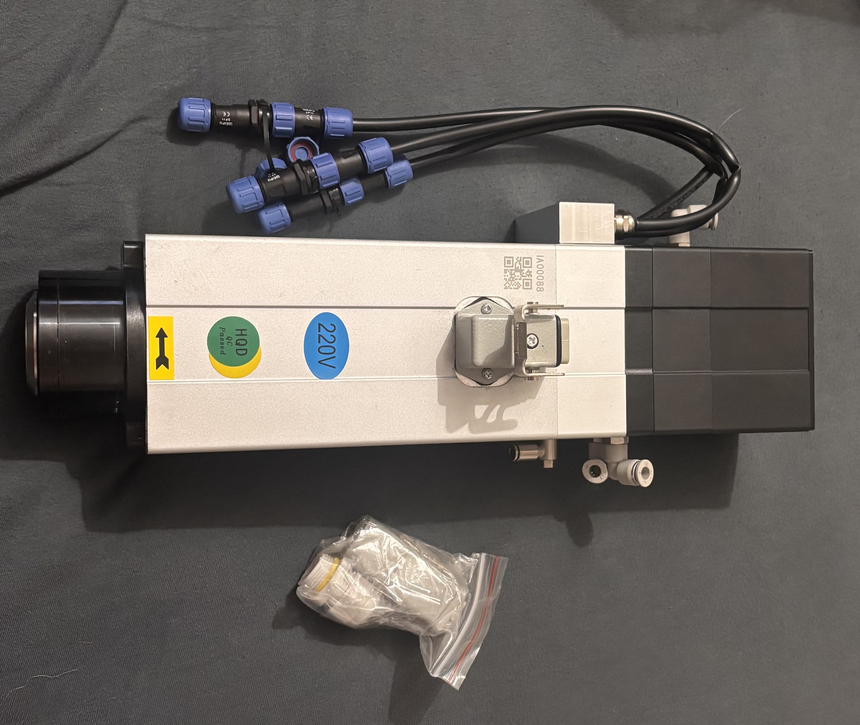

Wreszcie nadszedł czas na pierwsze testy wrzeciona: bicie promieniowe na wałku testowym przy czole tulejki er16 (jakieś 60mm od czoła wrzeciona): ~0,005 a w odległości ~80 mm od czoła tulejki: ok 0,015.
Także uważam że całkiem nieźle 😆
Natomiast po odpaleniu wrzecionka z falownikiem słychać coś w rodzaju delikatnego ocierania 1/obrót. Pisałem do sprzedawcy, zobaczymy co napiszą. Na razie spróbuję rozgrzać wrzecionko na wolnych obrotach, może coś się zmieni. Obrazek

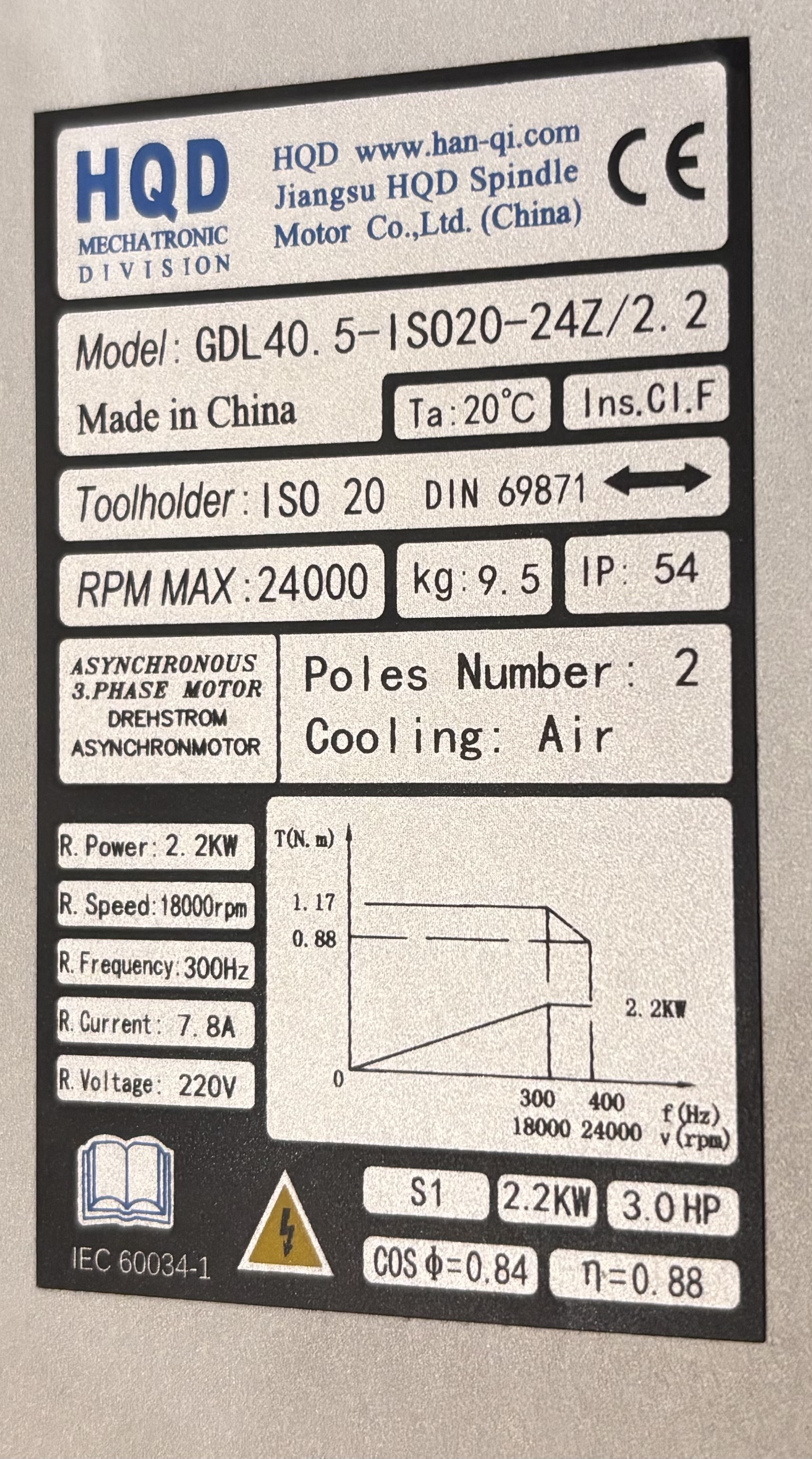

Wrzecionko dotarło, zapakowane solidnie w pudło ze sklejki, bicie na sucho w granicach 0,002, pierwsze wrażenie ok, powierzchnia stożka ładna. Kabel zarobiony, muszę dorwać jeszcze panel do Siemensa micromaster żeby to odpalić … trochę długo płynął, udało się ogarnąć bez dodatkowych opłat.. pierwsze przymiarki, do wiercenia otwory w płycie przejściowej

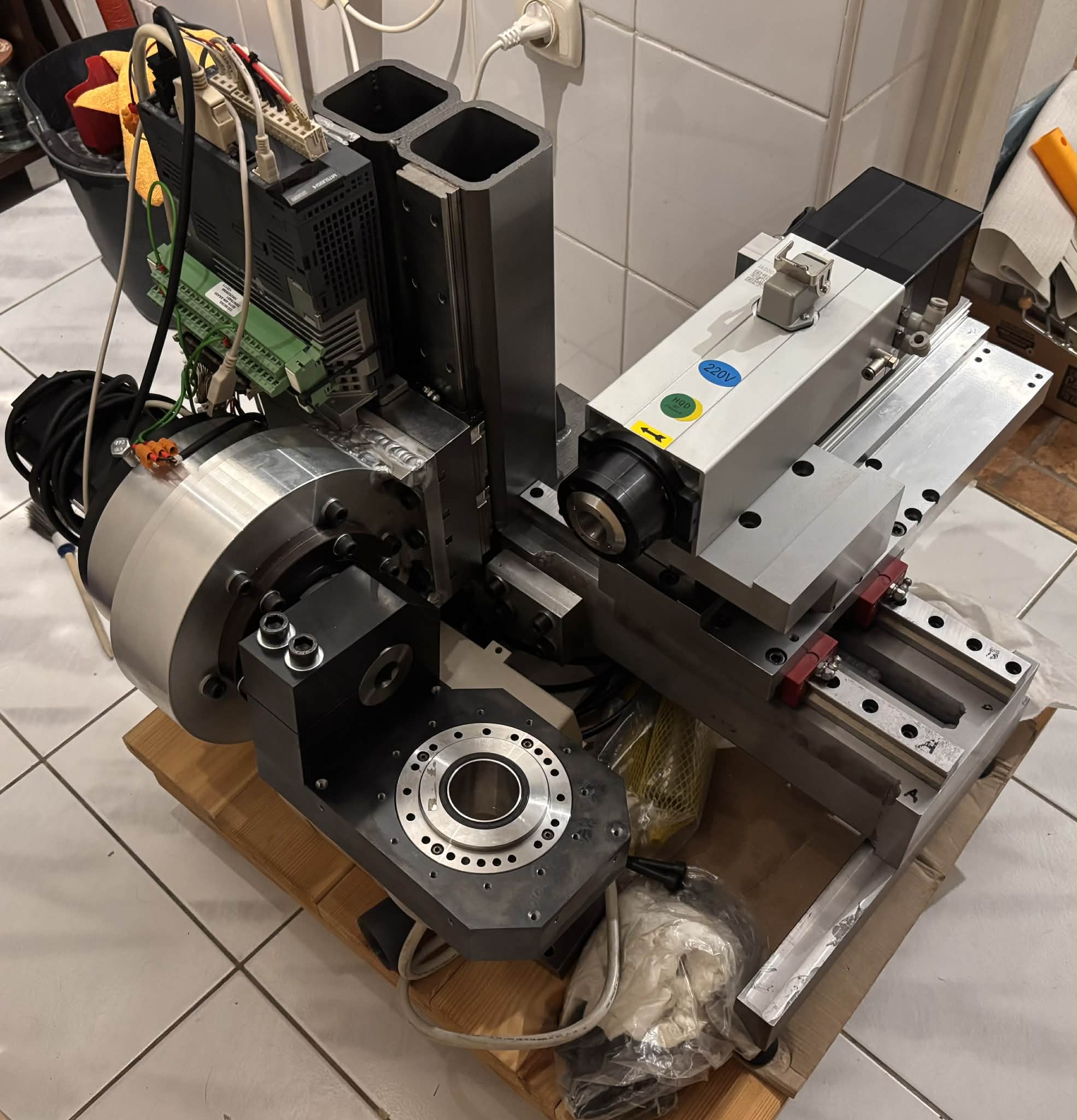

Dodałem wzmocnienie pomiędzy korpusami z kawałka płaskownika grubości 25mm, teraz będę spać spokojnie 😆👍 Obrazek

W pozycji schowanej nic nie będzie kolidować :)
No i zamówione, zobaczymy co warte jest chińskie wrzecionko ATC iso 20 2,2 KW za niecałe 2900 PLN :roll:

:Hmm magazyn po złożeniu nie będzie ograniczać przestrzeni roboczej :wink:
Zacząłem ją robić bo po prostu mam możliwości obróbki prawie za darmo i chciałem zbudować coś ciekawego i nauczyć się programowania dla 5ciu osi :D o zarabianiu nawet nie było mowy, z resztą nie mam ani pomysłu ani możliwości pozyskania zleceń… jedyne co to może rozwinę własny kanał na YT i będę wrzucać filmiki z budowy i z pracy, taki zrodził się ostatnio pomysł… może kiedyś zacznie wpadać parę groszy z reklam, no ale popularność musi być duża… a poza tym jak to w hobbystycznych maszynkach, nie wszystko jest racjonalne i podyktowane rozsądkiem haha
