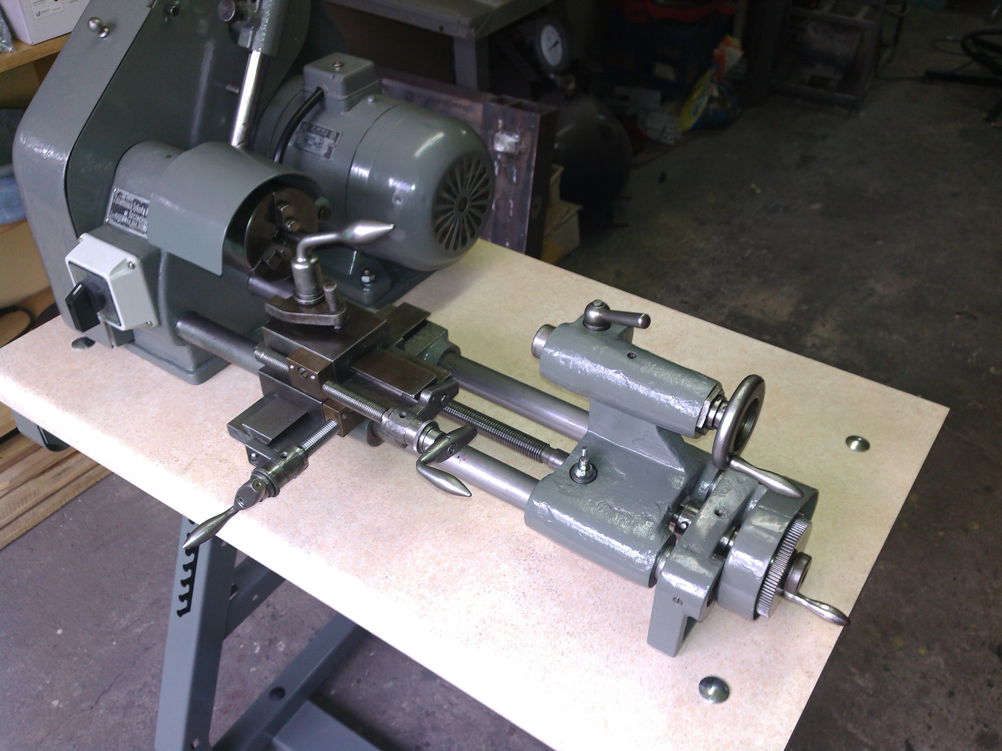

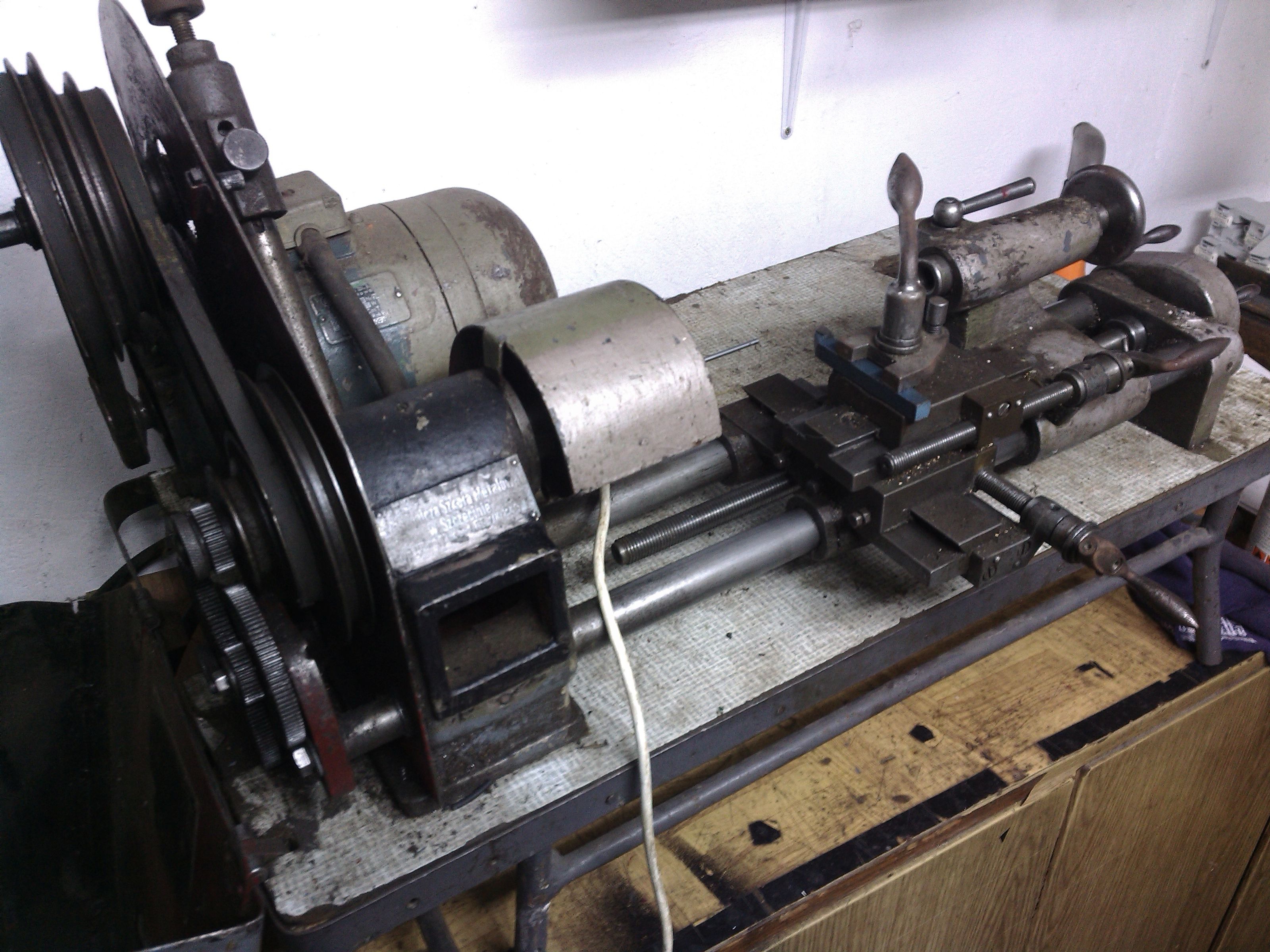

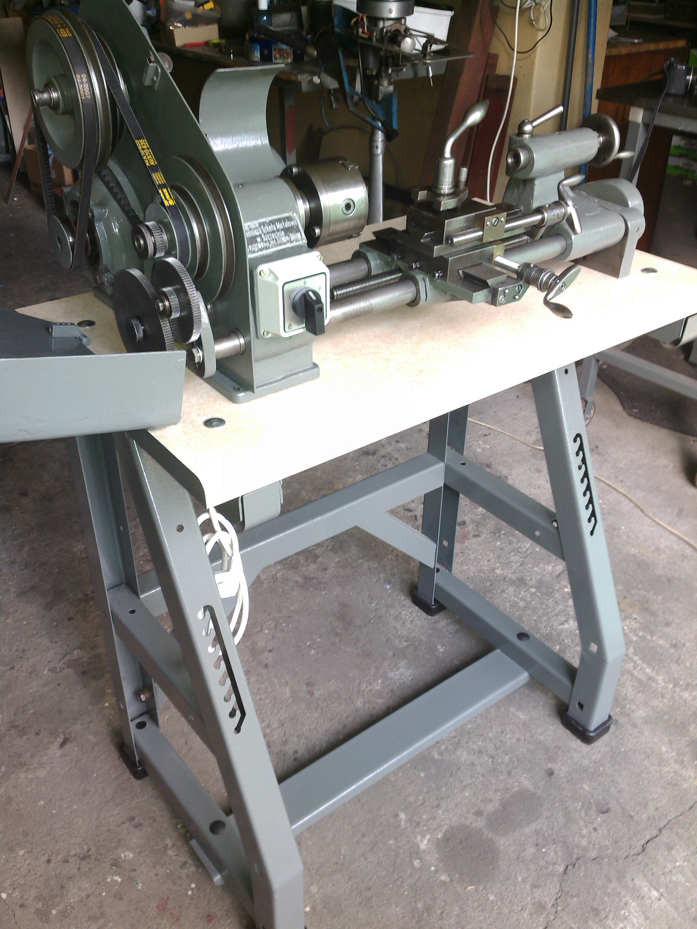

autor: morghul
17 sie 2015, 14:46
Forum: Tokarka Nutool 550, Zuch, OUS, TSA, TSB, Mini Lathe i inne małe tokarki
Temat: Zuch 1 mały remont
Odpowiedzi: 62
Odsłony: 15740
Wypada temat podsumować :)
Tokarka wyremontowana znalazła nowego właściciela na drugim końcu Polski, w zasadzie wyremontowanie to za duże słowo bo bardziej ją odnowiłem przy okazji dorabiając nowy stolik z przemysłowej maszyny do szycia i blatu kuchennego (imho świetnie wyszło z tym stolikiem).
Całość rozebrana w drobny mak, wyczyszczona, pomalowana i nasmarowana. Nowe paski, okablowanie i porządny, pasujący przełącznik L-0-P.
Łożyska wrzeciona nie zmieniane bo okazało się że są OK a temat wyrobionej nakrętki wzdłużnego wziął na siebie nowy właściciel.
Przed:
ObrazekObrazek
Po:
