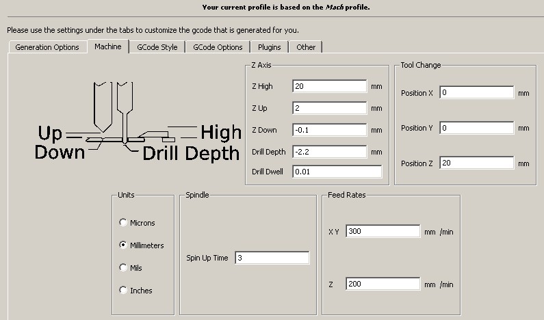

autor: noel20
27 wrz 2013, 19:57
Forum: LinuxCNC (dawniej EMC2)
Temat: włączenie wrzeciona poleceniem M3
Odpowiedzi: 23
Odsłony: 4341
Dodanie wartości w spin up time skutkuje tym, że po M3 jest G24 i P (wstawiony czas)
Zakładka gcode options

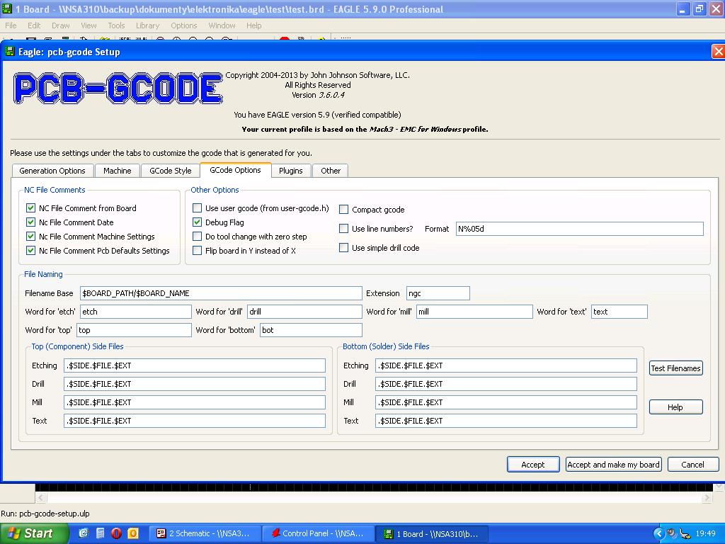

autor: noel20
27 wrz 2013, 10:27
Odpowiedzi: 23
Odsłony: 4341
Hmmm, tego nie widziałem.
Ja używam tego:
