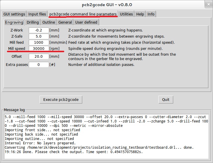

Panowie, jak w temacie, kod M3 nie włącza wrzeciona.
M3 S ... włącza. Da się zrobić, żeby samo M3 włączało?
Nie mam tak zaawansowanej automatyki i nie reguluję prędkości wrzeciona z programu, a wtyczka z eagle generuje mi kod na frezarkę z samym M3. Wczoraj zapomniałem otworzyć plik przed uruchomieniem i dopisać ręcznie S100 i frezik grawerski ukruszony. Po raz kolejny nie przyjazność linuxa mnie irytuje.

To oczym kolega pisze, to jest edycja post procesora, który się edytuje odpowiednio dla każdej maszyny. Więc otwiera sobie kolega wtyczkę do eagle, szuka skryptu odpowiedzialnego za tą akurat linijkę i dopisuje prędkość wrzeciona.

a co się tyczy tematu zdaje sie że było w tej wtyczce do eagla konfiguracja dla M i S ale mogę źle pamiętać
No na bank jest...
Gdzieś na pewno. Szukałem w opcjach ale nic nie znalazłem. Są nawet gotowe właśnie do wyboru style generowanego kodu. Tak to się nazywa. I tam jest EMC, ale jak wybrałem to nic nie zmieniło. Pogrzebię jeszcze, może coś znajdę.
A czy przypadkiem linux nie łyka kodów w ISO? Potrzeba jakiegoś postprocesora?

Post napisał: zacharius » 27 wrz 2013, 09:27
nie mam teraz pod ręką ani eagla ani wtyki ale czy to nie będzie tu przypadkiem
