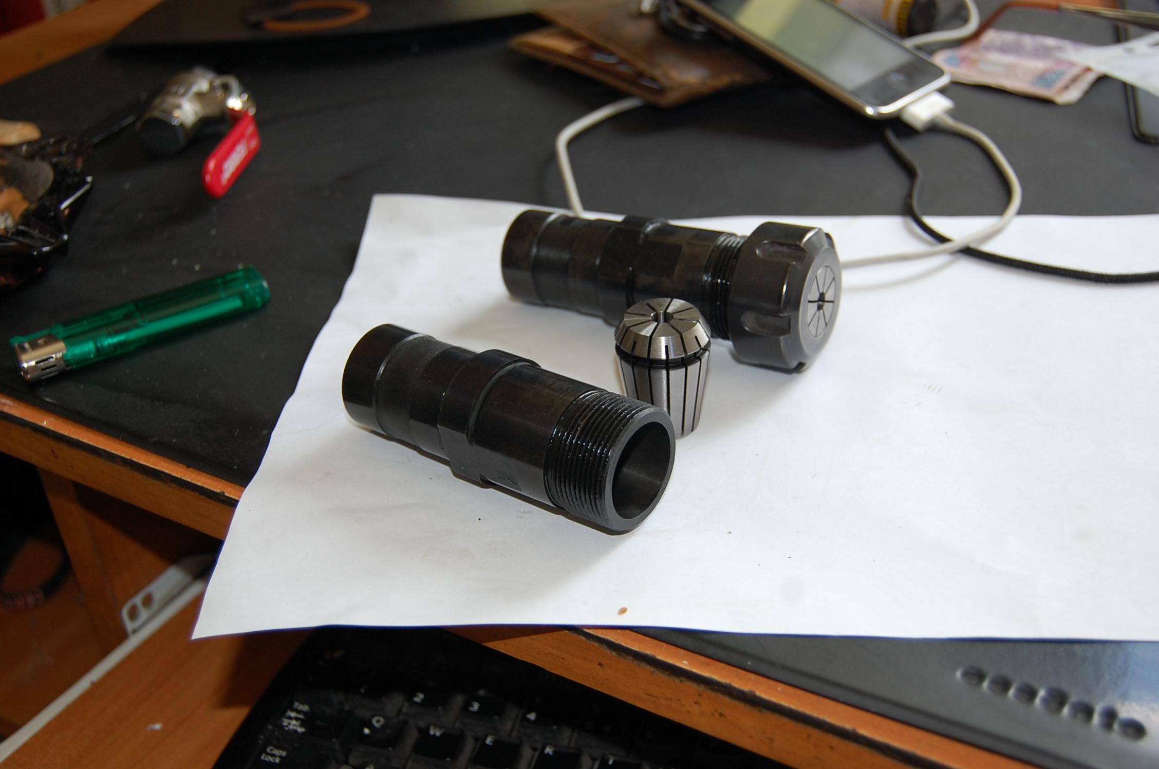

kamar pisze:Jak się przyjrzysz to zobaczysz wybrania dookoła na walcu mocującym i dokręcane robakiem m10. przed obrotem zabezpiecza i kluczuje wkładanie to zfrezowanie z numerem
Już wszystko jasne.
Jestem tylko ciekaw jak takie połączenie się sprawdzi w dłuższych warunkach bojowych :)
Ale to pewnie czas pokaże...
Takie połączenie jest stosowane fabrycznie w tokarkach?
Czy to po prostu Twoje widzimisie :)

kamar pisze:Tak, nawet już tabela z offsetami gotowa :) I szczerze powiem że fajne to jest :)
[ Dodano: 2013-06-12, 12:05 ]
Dorobione piękne oprawki na wiertła :)
Odgrzewam , którąś stronę wcześniej....
Być może mi umknęło ale lepiej spytać niż błądzić...
W jaki sposób mocowane są te oprawki w tarczy rewolweru?
bo chyba tulejki i gniazda są walcowe a nie stożkowe?
Zatem jak są zamocowane ,że nie wypadną ani nie obkręcą się w czasie jazdy??
