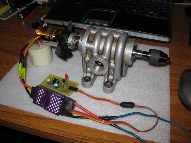

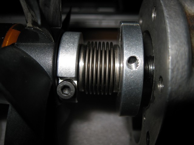

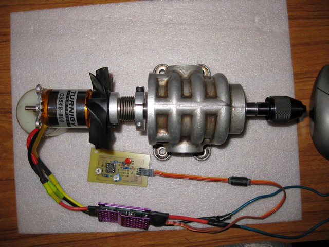

Witam. Długo nie pisałem ,gdyż testowałem swoje wrzecionko, wyeliminowałem trochę to bicie. "Dzwonek" silnika bije jakieś 0,2mm wyważyłem trochę taśmą izolacyjną jak kolega podał wcześniej. sprzęgiełko też musiałem usunąć ponieważ przy dużych obrotach zaczynało fruwać. Teraz jest na gumowych wzmacnianych wężykach. Wierciłem otworki w płytce przy użyciu tego wrzecionka i tarczką z papierem ściernym równałem laminat i raczej nie oszczędzałem go
szło elegancko (jak na razie ręcznie). Bez chłodzenia tyle że w garażu miałem jakieś 12 stopni na plusie ,a silnik był letni, więc pewnie coś z tego będzie
Może niedługo prace z frezarka ruszą to i wrzecionko dokończe

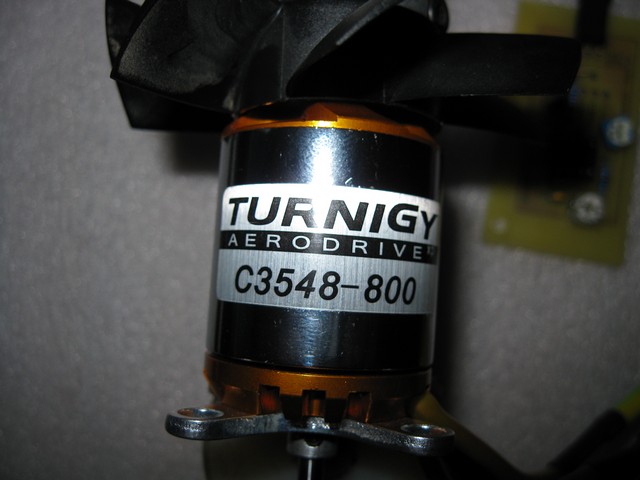

Bez wiatraczka też tak wibruje, ale nie miałem nigdy do czynienia z tego rodzaju silnikami więc może to normalne.
Zestaw prawie identyczny gdyż na nim się wzorowałem
tylko silniczek 800Kv zakupiłem (podobno mają większy moment, ale nie wiem dokładnie).
Temperatura jak na razie jest ok, ale z wiatraczkiem, bez niego grzeje się bez obciążenia gdzieś po 15 minutach ale nie parzy. Przy obciążeniu na pewno będzie gorący dlatego musze pomyśleć nad radiatorem. Programowałem regulator na kilka sposobów, kąt wyprzedzenia na hard i miękki start jeśli się nie mylę.

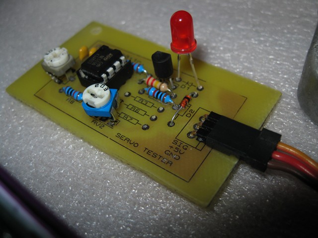

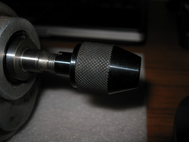

Witam Szanownych forumowiczów.
Jestem na etapie konstrukcji frezarki CNC (stalowo-aluminiowa), ostatnio spaliłem swoją mini szlifierkę , która w sumie nie długo mi posłużyła (zakupiona w markecie). Znalazłem ten temat z opisem wrzecionka na silniku BLDC i powoli składam w wolnym czasie podobne wrzecionko.
Kilka fotek poniżej:
Brakuje jeszcze radiatora no i podstawy konstrukcji jak i zabudowania. Łożyska wrzecionka się nie grzeją gdyż są nabite w aluminiową obudowę która dobrze odprowadza ciepło. Zresztą wszystko wyjdzie w trakcie pracy wrzeciona w docelowej maszynie.
Mam też takie pytanie, czy te silniki tak głośno mają chodzić? Przy pewnej prędkości chodzi w miarę cicho, a potem wchodzi w jakieś wibracje (szczególnie na bardzo niskich i wysokich obrotach) oczywiście bez obciążenia.
