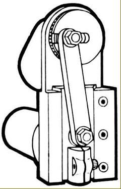

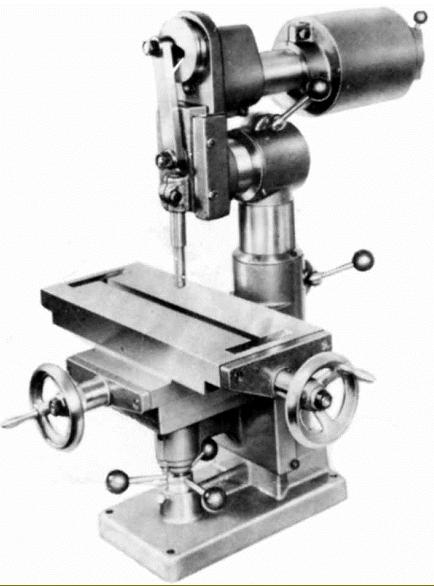

Timim pisze: Mam małą prośbę czy mógł by ktoś podać wszystkie wymiary przystawki do dłutowania??, bo zamierzam takową wykonać. .
Moja jest nieco niekompletna - brak mi tej podkładki dociskającej nóż.
Ręczna dłutownica to fajny dodatek do OUS-a, ale fajnie byłoby dorobić mechaniczną np. coś na wzór tego:
Obrazek Obrazek
:mrgreen:

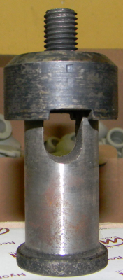

Timim pisze: a to jest urządzenie o którym mówiłem wcześniej
Świetny patent :grin: , koniecznie muszę sobie coś Takiego dorobić.
Takie cudo plus klucz hakowy do uchwytu powinny stanowić standardowe wyposażenie OUS-a.
Dzięki za fotki.
