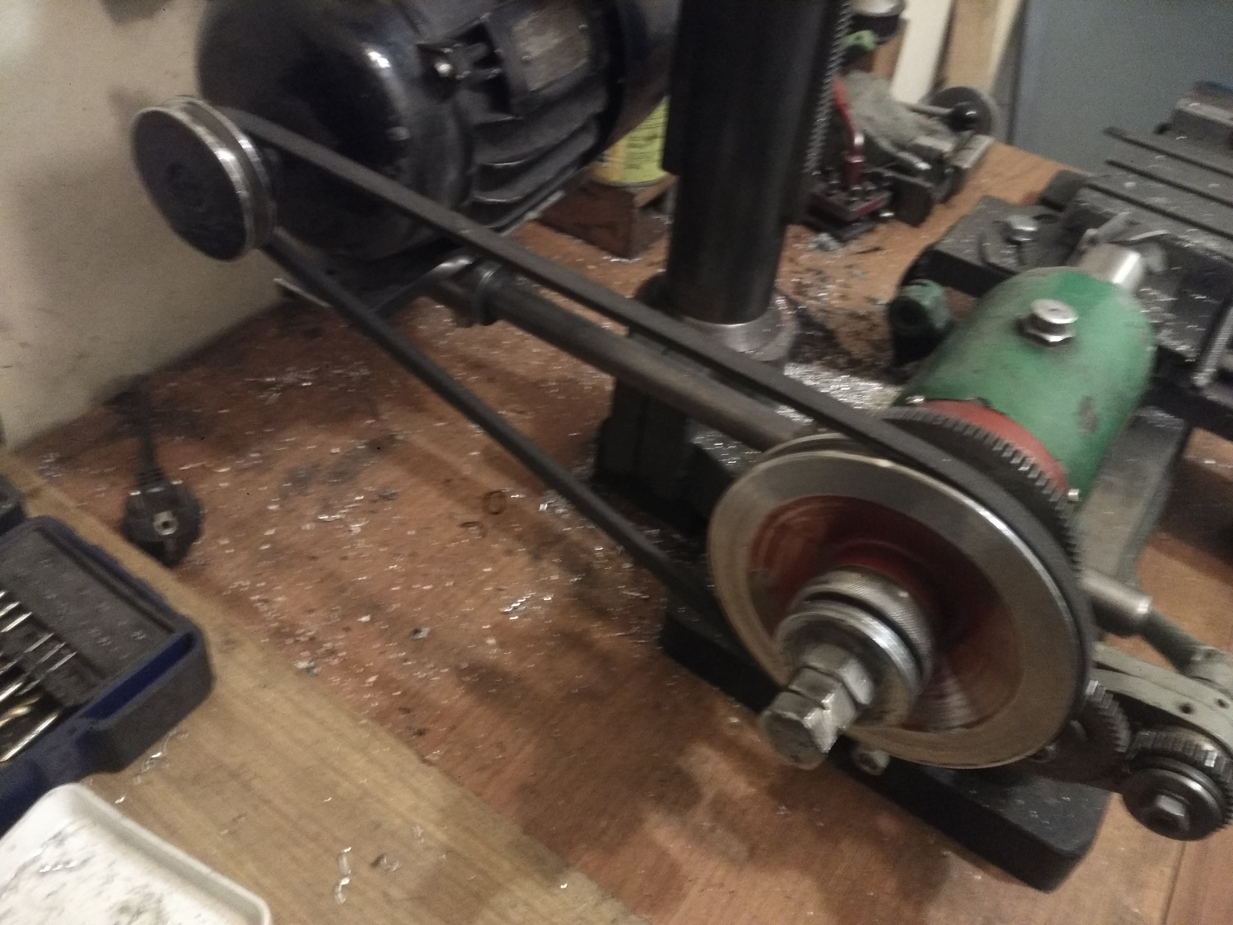

Koło zębate masz źle założone - powinno być przed pasowymi, aby mogło zazębiać się z kołami gitary.
Typowo jest tam 35z i podwójnej szerokości ( względem pozostałych kół ). Ale może być każde inne, jeśli nacinasz gwint.
zibi201 pisze:Wydaje mi się, że ktoś mi założył za kołem pasowym zwykłe koło zmianowe, bo ma węższy rowek niż wpust na wrzecionie...
Wszystkie koła mają taki sam rozmiar rowka, tak samo jednakowe są wszystkie kliny.
Najpierw wyczyść to wszystko, w tej chwili rdza przeszkadza. Pomijając, że wszystko to wygląda tragicznie.

zibi201 pisze:Ktoś chciał uzyskać większe obroty?
Zależy które koło na silniku wybrał, założony pasek daje przełożenie bezpośrednie 1:1. (koła 74/74).
zibi201 pisze:uchwyt przykręcony śrubami imbusowymi do zabieraka?
Zależy jakim kluczem dysponujesz.
Możesz zrobić fotkę tego "napinacza" pasa? Taką lepsiejszą?

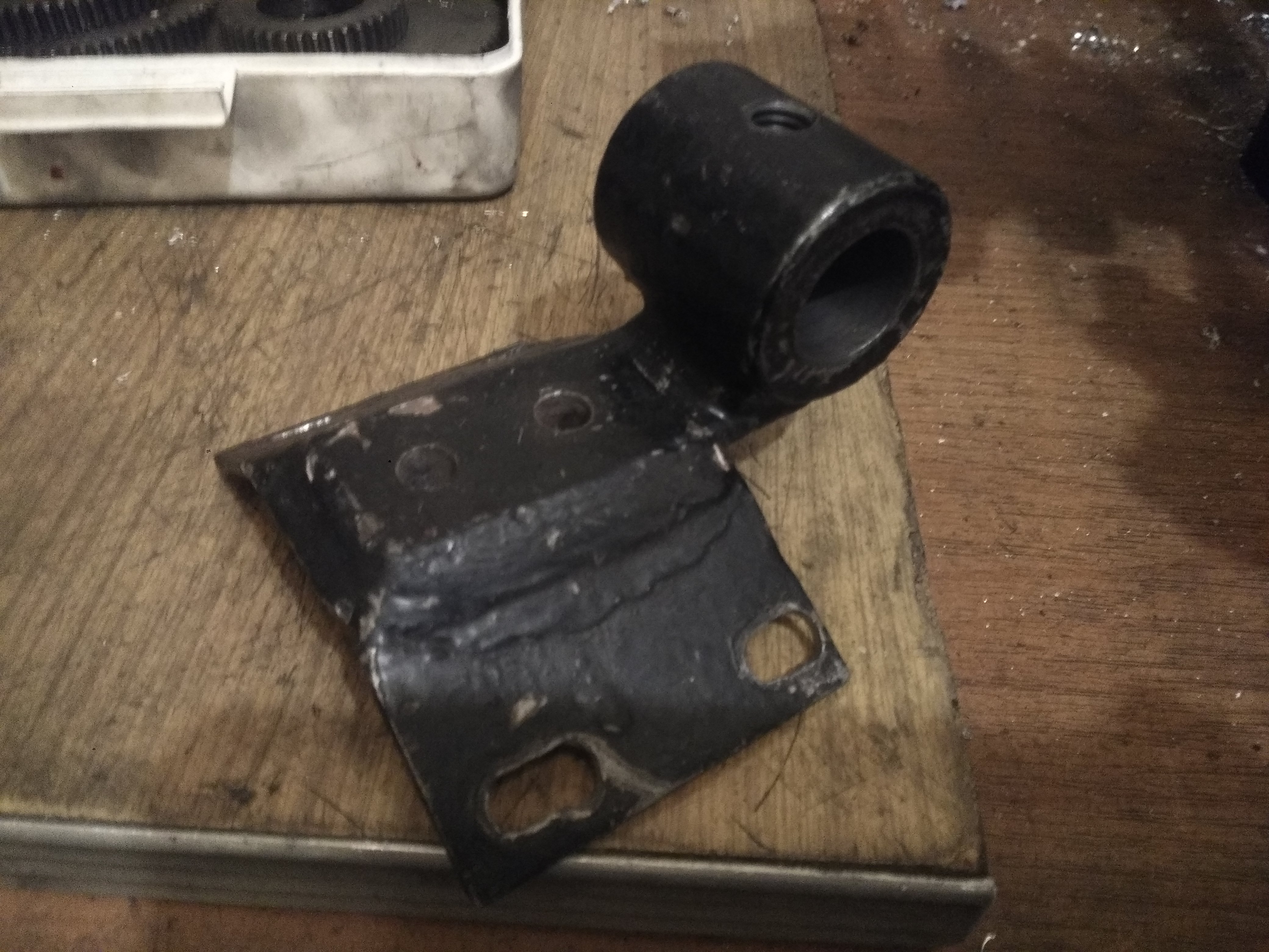

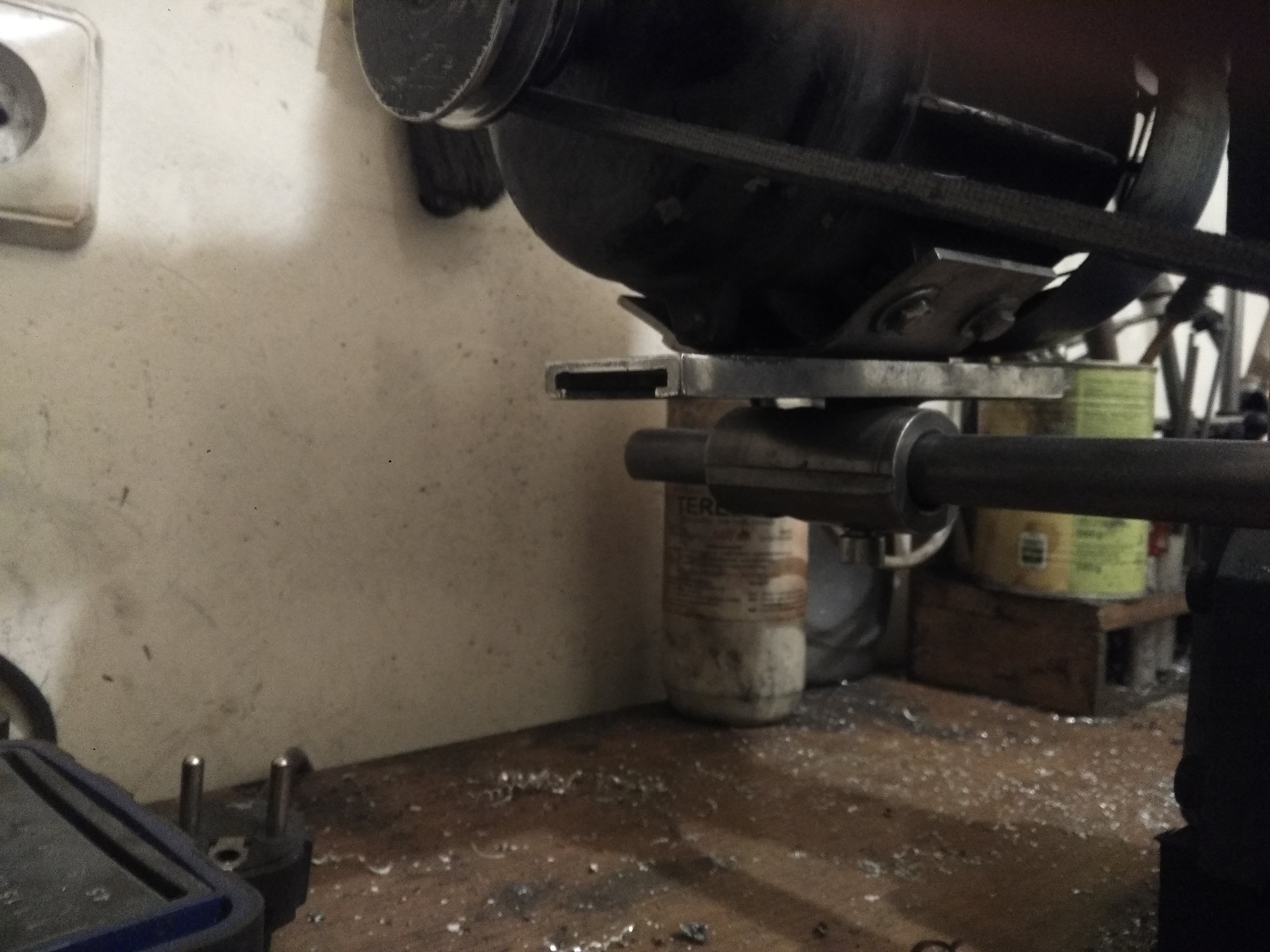

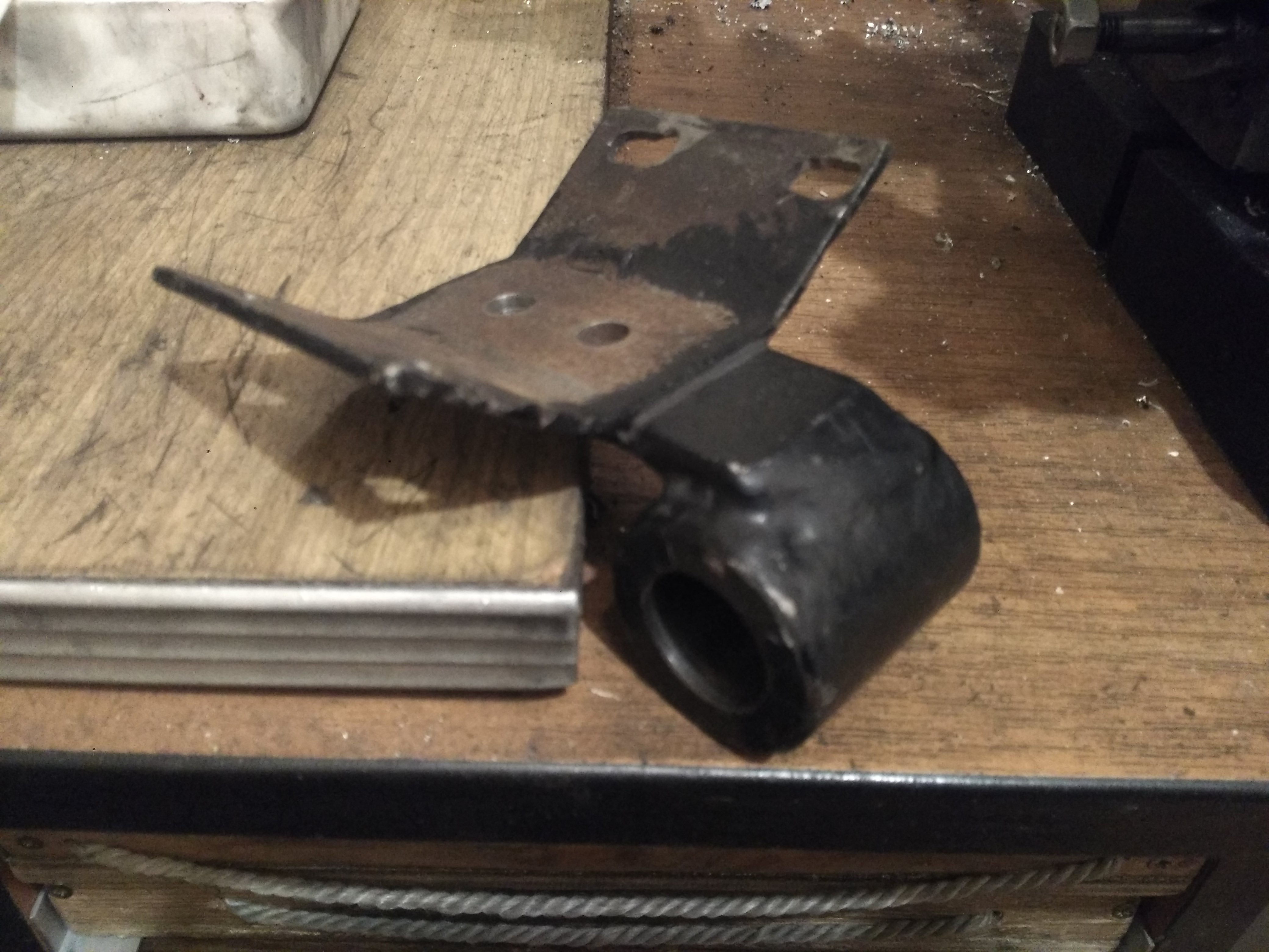

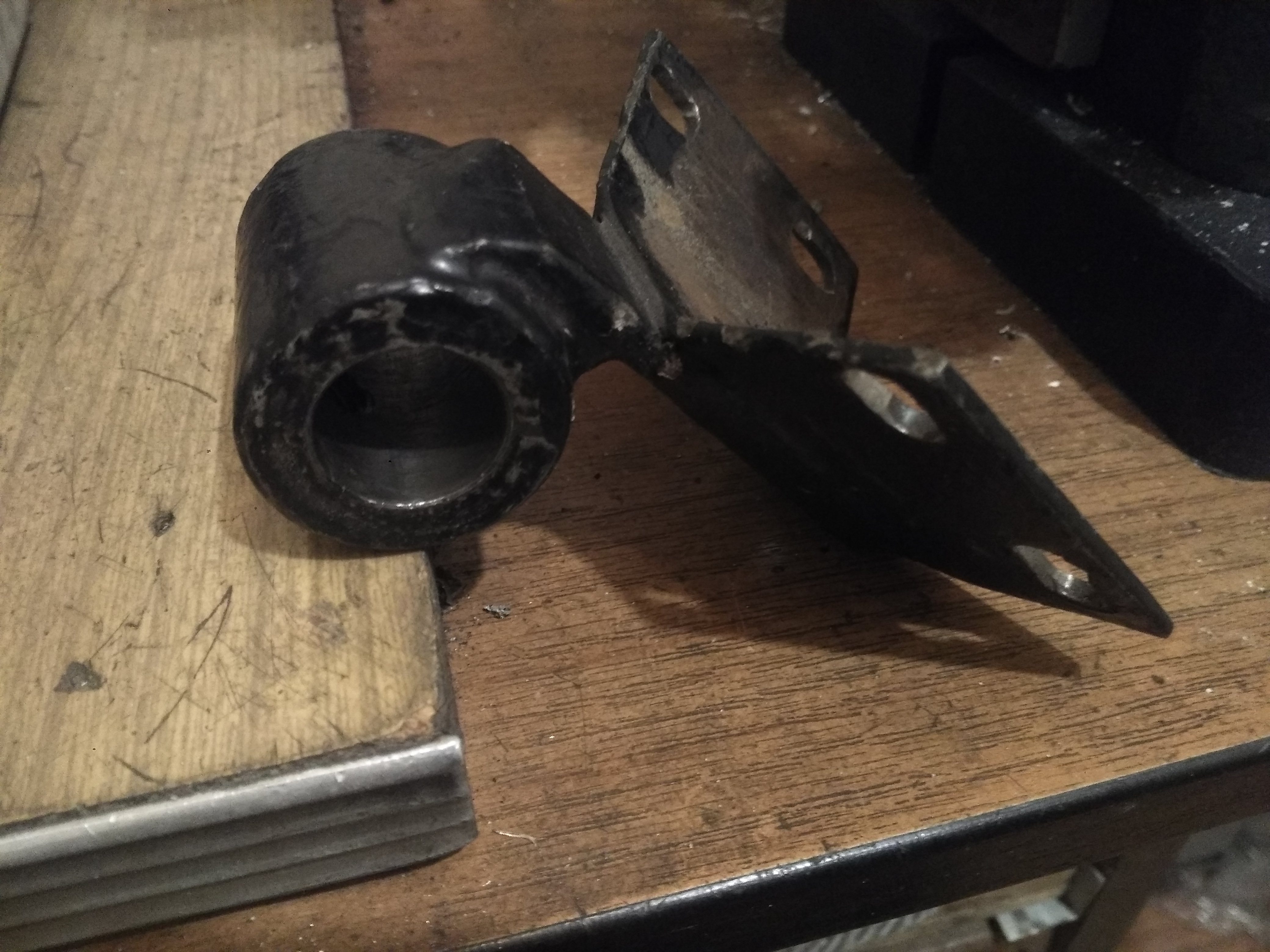

Widok blachy i mocowania. Napęd może iść bezpośrednio silnik-wrzeciono, lub z kołami pośrednimi. Nie mając falownika w ten sposób zmienisz prędkości.
Dwa ostatnie Twoje zdjęcia to głowica na kolumnę - wiercenie i frezowanie. Paski najlepiej 8 mm szerokości.
radosław.jania pisze:Z tego co przeglądam forum nie mam głowocy do toczenia.
A po lewej stronie łoża przykręcone śrubą z uchwytem tokarskim to co to jest?
