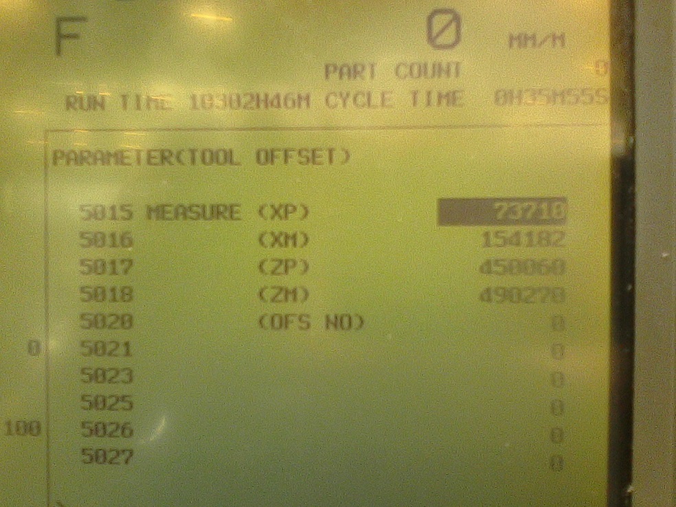

witam
próby przeszły pozytywnie. Jest tylko jeden problem.
Przy pomiarze sondą w osi "Z" wszystko wychodzi ładnie jednak przy pomiarze osi "X" różnica wychodzi 4 mm.
Mówiąc o różnicy mam na myśli pomiar na sondzie i pomiar na papierek do średnicy wałka.
Czy to znaczy że ktoś grzebał w ustawieniach ?

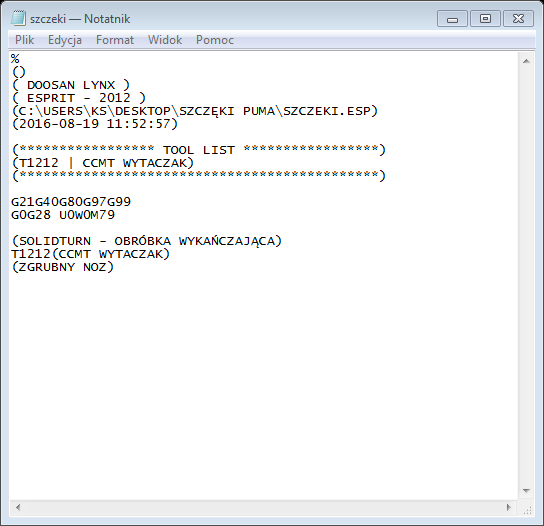

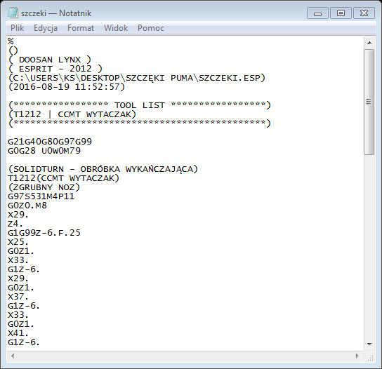

Jak już nam tak dobrze idzie to kolejne pytanie.
Dzwoniłem do pracy ale kolega nie chce sam próbować sondy więc poczekamy do poniedziałku ale mówił o innym problemie.
Od kilku tygodni pracuję na genialnym, szalenie intuicyjnym i prostym w obsłudze CAM-ie "Esprit" i kiedy piszę obróbkę na średnice zewnętrzne nie ma problemu ze ścieżką narzędzia. Program normalnie się wgrywa na maszynę i idzie obróbka.
Natomiast kiedy piszę obróbkę na średnicę wewnętrzne - ścieżka narzędzia wyświetla się ładnie symulacja wszystko pokazuje ale jest problem ze zgraniem programu na maszynę ???
Na maszynę wgrywa się tylko kilka linijek do momentu wywołania narzędzia reszty nie ma.
Nie jest to wina pamięci, nazwy programu.
Program gotowy wygląda tak:
Tylko tyle udaje się wgrać na maszynę reszta programu nie przechodzi ....
Czy ktoś kiedyś się z tym spotkał ?
