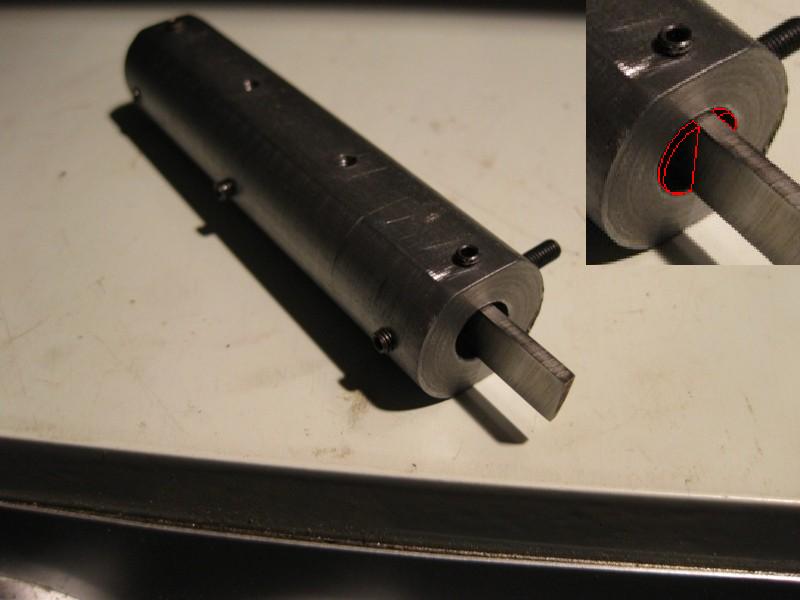

Moja pierwsza oprawka stalki do rowków prawie na ukończeniu. Brakuje tylko półwałków dociskowych (to co na czerwono). Wygląda dziwacznie, ale frezarki nie mam. :sad:

:razz: Nie ma to jak mieć dostęp do odpowiednich maszyn, ehhh :cry:
Pełny profesjonalizm, SZACUN!

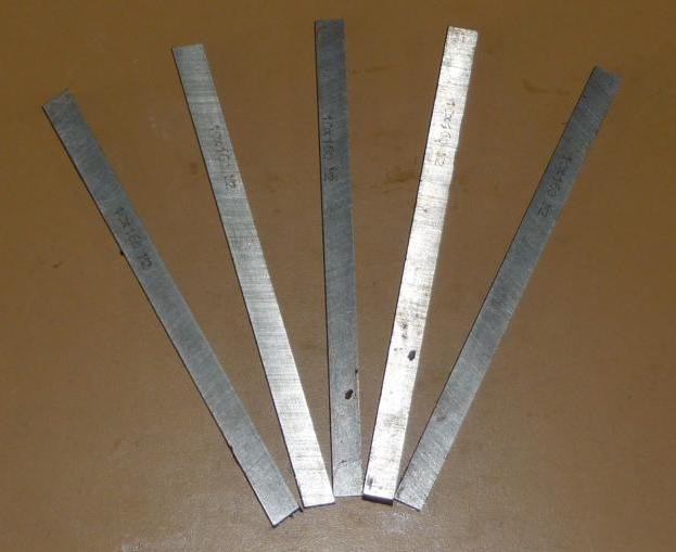

Ano pewnie nie trudne, ale nie miałem nigdy w ręku. Pytanie brzmiało jak wygląda...
Edit: znalazłem coś w temacie Nutoll 550 przecinanie, może wystarczy ale za linka do sklepu byłbym wdzięczny.

Swojego nie mam, ale tak to wygląda

Mam kilka ostrzy do cięcia (tak mi się wydaje). Długość około 10cm, wysokość 6mm, grubość od 1,5mm do 1mm. Grubość od-do, bo w przekroju ta blaszka ma trapez. Jak wygląda oprawka do takiego ostrza i gdzie kupić?
