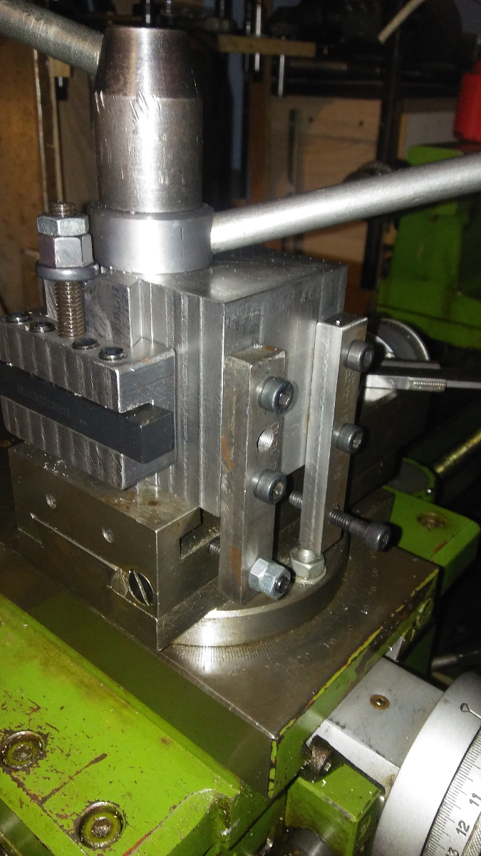

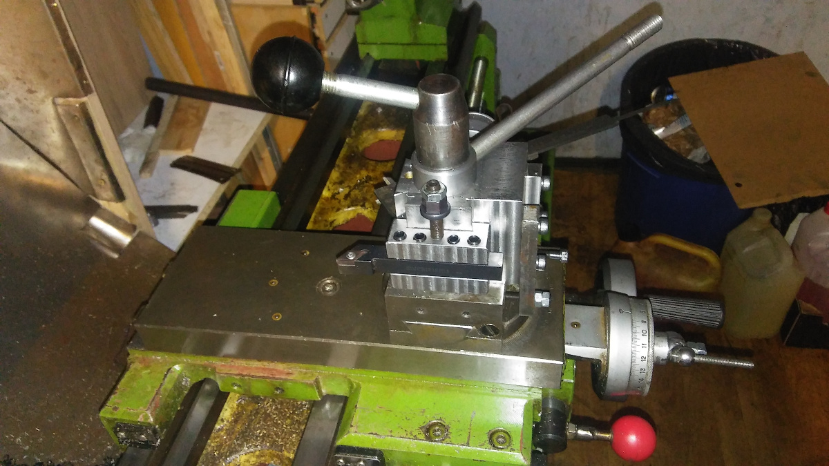

Imak do LD550 dobrze sobie radził przy delikatnej obróbce jednak faktycznie przy większych przybraniach odczuwało się braki sztywności. Drugim problemem owego imaka było to ,że czasami był problem z konikiem, ponieważ nóż był zbyt wysunięty do przodu i trzeba było czasami improwizować. Zresztą powyższy link pokaża o co chodziło. LD550 wraz z imakiem ma już nowego właściciela, a ja postanowiłem dorobić coś podobnego do Narvika, unikając jednocześnie wcześniejszych błędów.

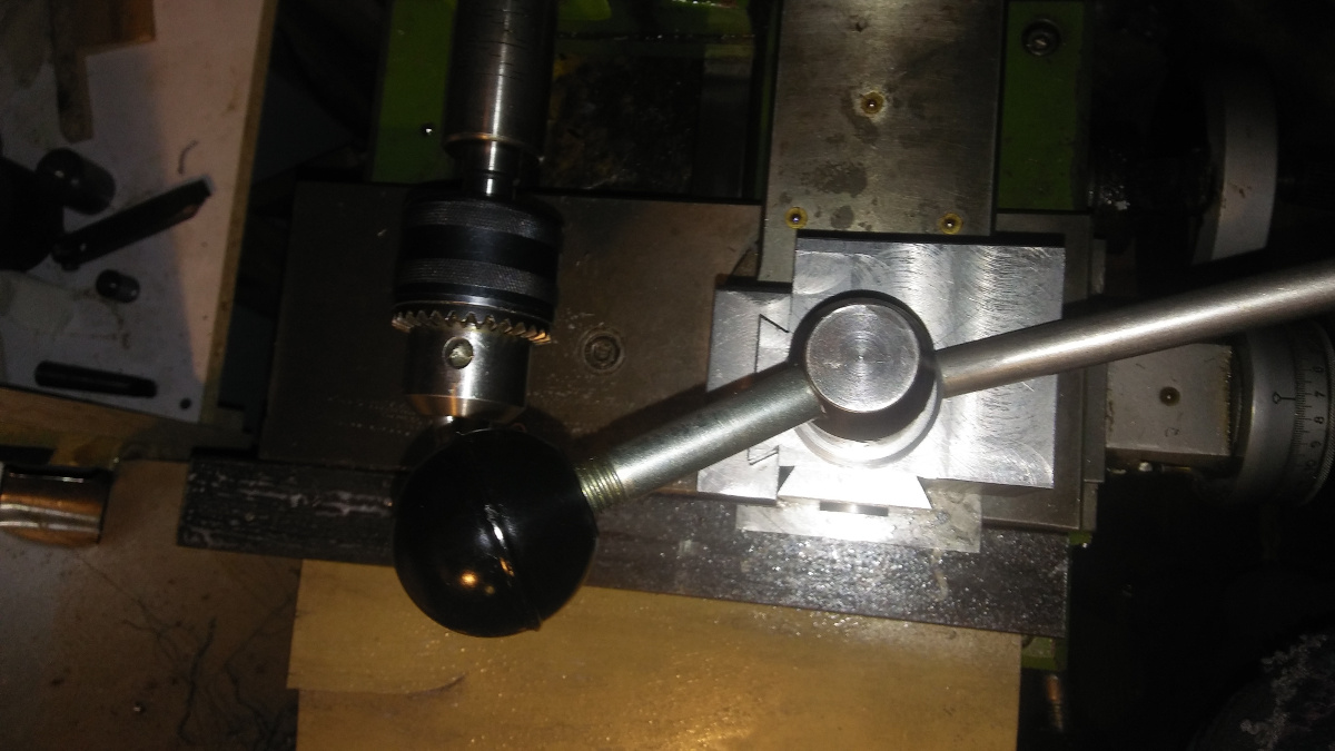

Oto kilka fotek. Teraz działa znakomicie tzn jest sztywno i maksymalnie blisko osi. Dla noży 12x12 odległość od osi jest niemalże identyczna z oryginalnym imakiem.
Na powyższym zdjęciu widać dokręcone pręty do korpusu imaka. Dzięki nim mamy blokadę imaka podczas dokręcania. Możemy je szybko wykręcić i wtedy imak możemy obrócić o dowolny kąt. Służą też właśnie do precyzyjnej regulacji kąta. Blokada na bolcu, która pozostała po oryginale nie jest wykorzystywana. Wolałem takie rozwiązanie.

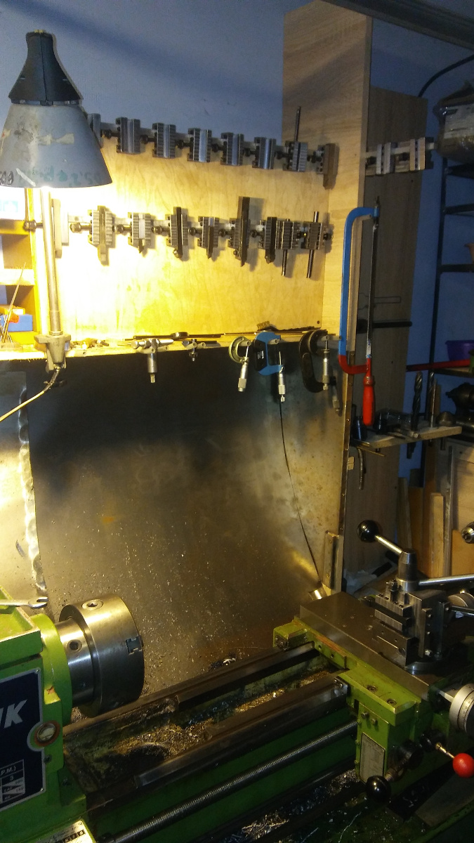

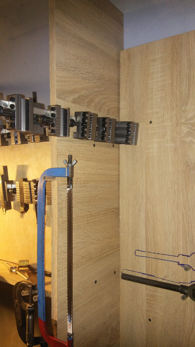

Zrobiłem też stelaż na kostki imaka, których zrobiłem sobie 26 sztuk. Wykonanie najprostsze jakie mogło być. Z małego aluminiowego profilu C-owego. Spisuje się elegancko.
Imak jest nie mniej sztywny niż oryginał. Sprawdził się już w robocie przy toczeniu stali i z przecinakiem. Udało mi się uniknąć poprzednich błędów. Pozostał tylko jeden, ale jest on raczej charakterystyczny dla tego typu imaków tzn błąd pozycji noża. O setkach po zmianie noża możemy zapomnieć, no chyba że akurat trafimy. Po zmianie noża trzeba ustawić sobie zero raz jeszcze przy toczeniu wykańczającym. Przy zgrubnym to można i jechać bez, ponieważ naddatek skompensuje ewentualne błędy pozycjonowania. Mi to nie przeszkadza, ponieważ zeruję tak czy tak.
