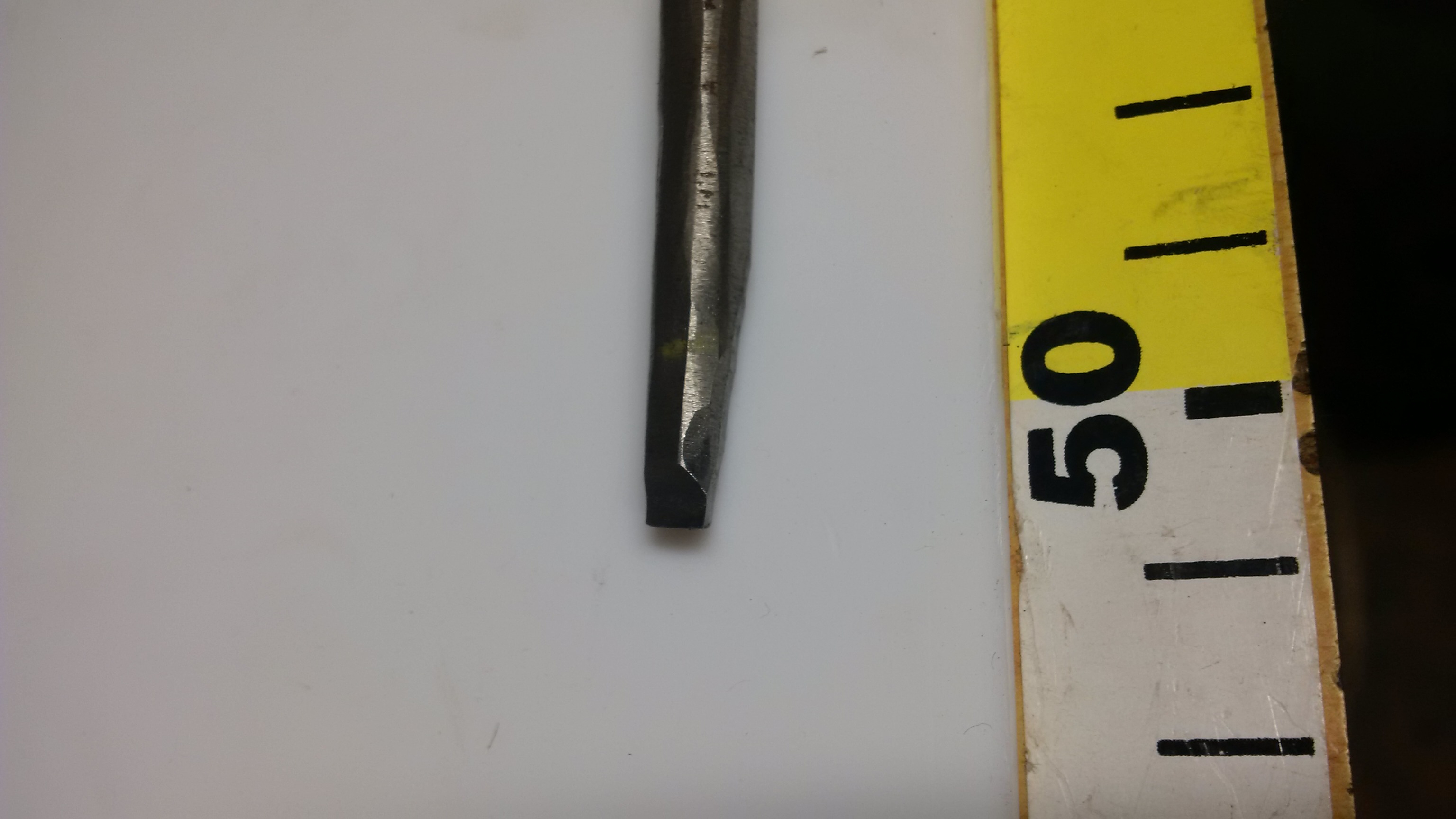

No to mam wręcz odwrotne doświadczenia. Nóż z materiałem musi mieć jak najmniejszy kontakt, naddatek materiału musi być dość duży aby wiór był ciągły i gładki, i muszą być duże obroty. Tylko w takich warunkach powstanie gładka powierzchnia. Tępy nóż, zbyt duzy kontakt z powierzchnią, złe kąty powodują wzrost temperatury. Z fotek wydaje mi się że masz złudzenia że jeśli nóż będzie bardziej płasko przylegał do obrabianego materiału będzie gładszy. Nie w tym przypadku.

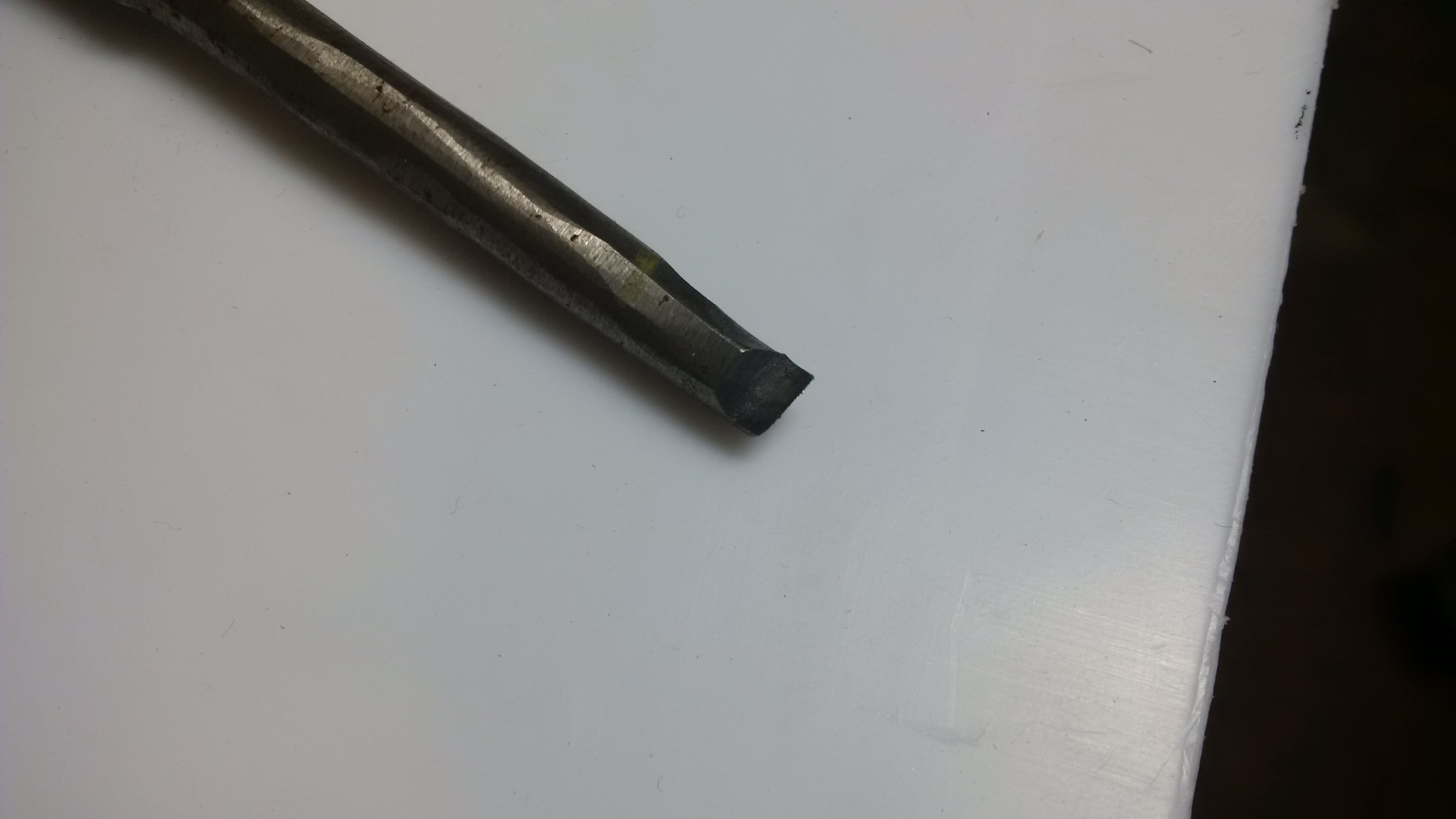

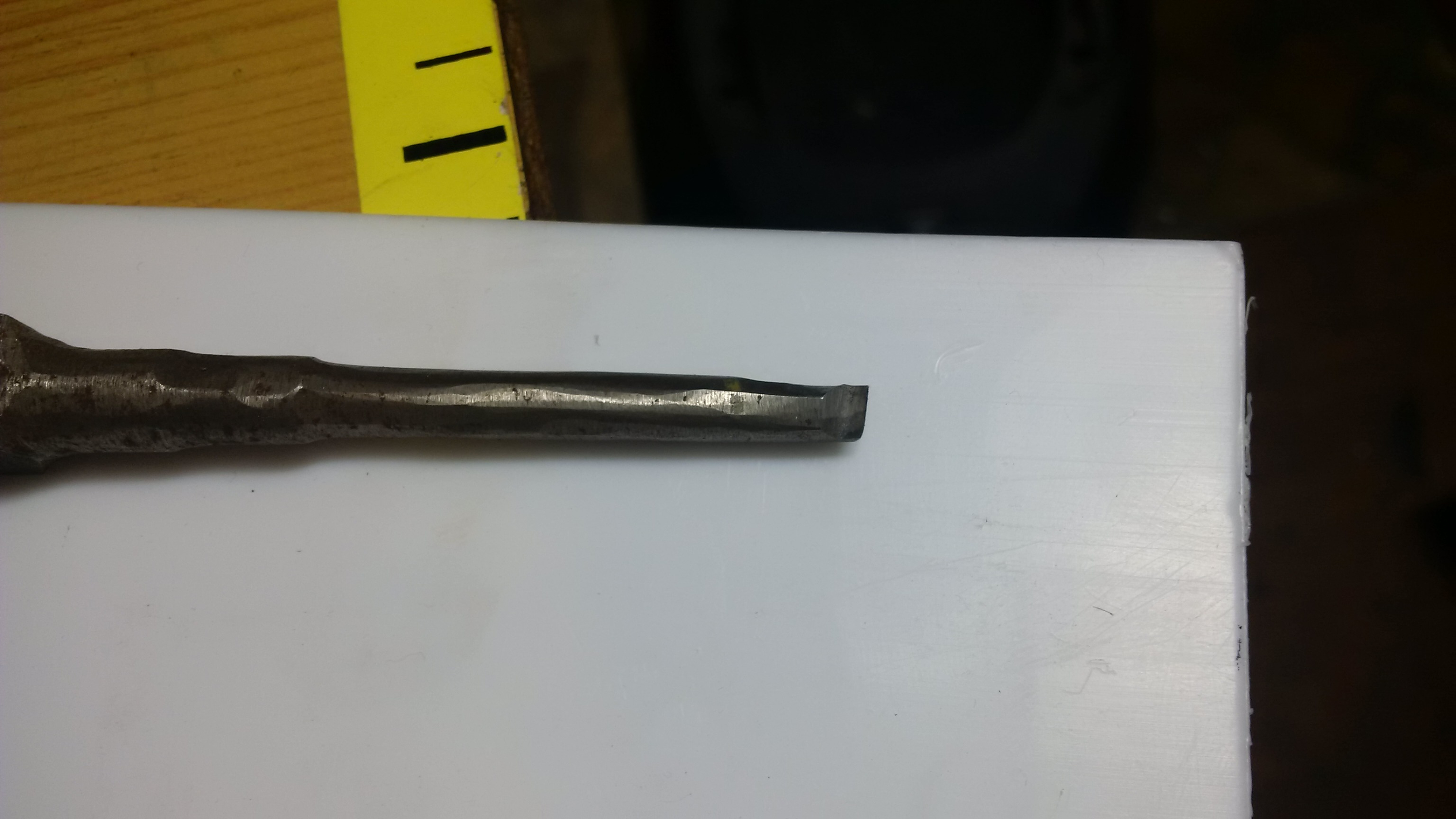

Tak na "oko" wydaje mi się że trzeba jeszcze ten nóż jeszcze z dołu podszlifować bo ma za mało miejsca na odprowadzenie wióra. Poliamid trzeba obrabiać z dość dużym wiórem i dlatego musi mieć więcej miejsca niz standardowy nóż. Ale jak sam widzisz trzeba samemu poeksperymentować, teraz czas na kombinacje z kątami :grin:

Mój nóż do fi 7 "kuty" własnoręcznie :oops:Obrazek
Z opisu wynika że masz albo tępy nóż albo jest ustawiony poniżej środka. Przy 500 obrotach nie ma najmniejszych szans na gładka powierzchnię.
