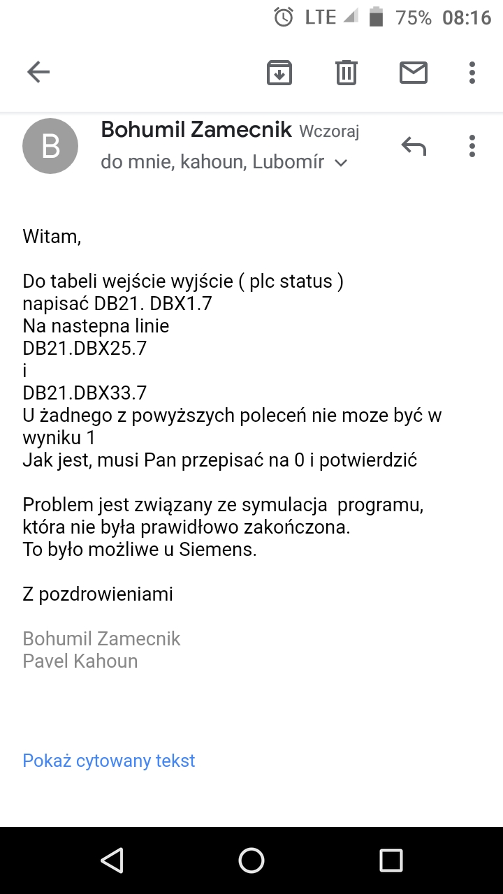

Re: 840 d sl błąd 700562
Dziękuję kolego , problem rozwiązany. Przesłał mi Czech co zrobić z tym problem i maszyna działa
download/file.php?mode=view&id=43601
Dziękuję
Ale w tym sprzęcie nie ma enkodera głowicy, są czujniki indukcyjne. Jutro sprawdzę czy napewno dobrze pokazuje numer narzędzia.
Narzędzia zostały wykasowane wszystkie. Już wcześniej, ale to nic nie pomogło. Błąd pojawia się od razu po włączeniu maszyny. A najciekawsze jest to, że do fajrantu było wszystko dobrze, błąd pojawił się następnego dnia po włączeniu maszyny.

Pojawił mi się komunikat 700562 z opisem.
T ma wartość poza pojemność głowicy narzędziowej (R)
Maszyna to tokarka czeska SPT 32 CNC sterowanie jak w tytule
Proszę o jakieś wskazówki
autor: jjanusz
04 lis 2020, 08:01
Forum: Siemens Sinumerik CNC
Temat: 840 d sl błąd 700562
Odpowiedzi: 10
Odsłony: 3911
To na wartość poza pojemność głowicy narzędziowej (R)
