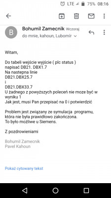

Post napisał: jjanusz » 06 lis 2020, 09:07
Dziękuję kolego , problem rozwiązany. Przesłał mi Czech co zrobić z tym problem i maszyna działa
download/file.php?mode=view&id=43601
