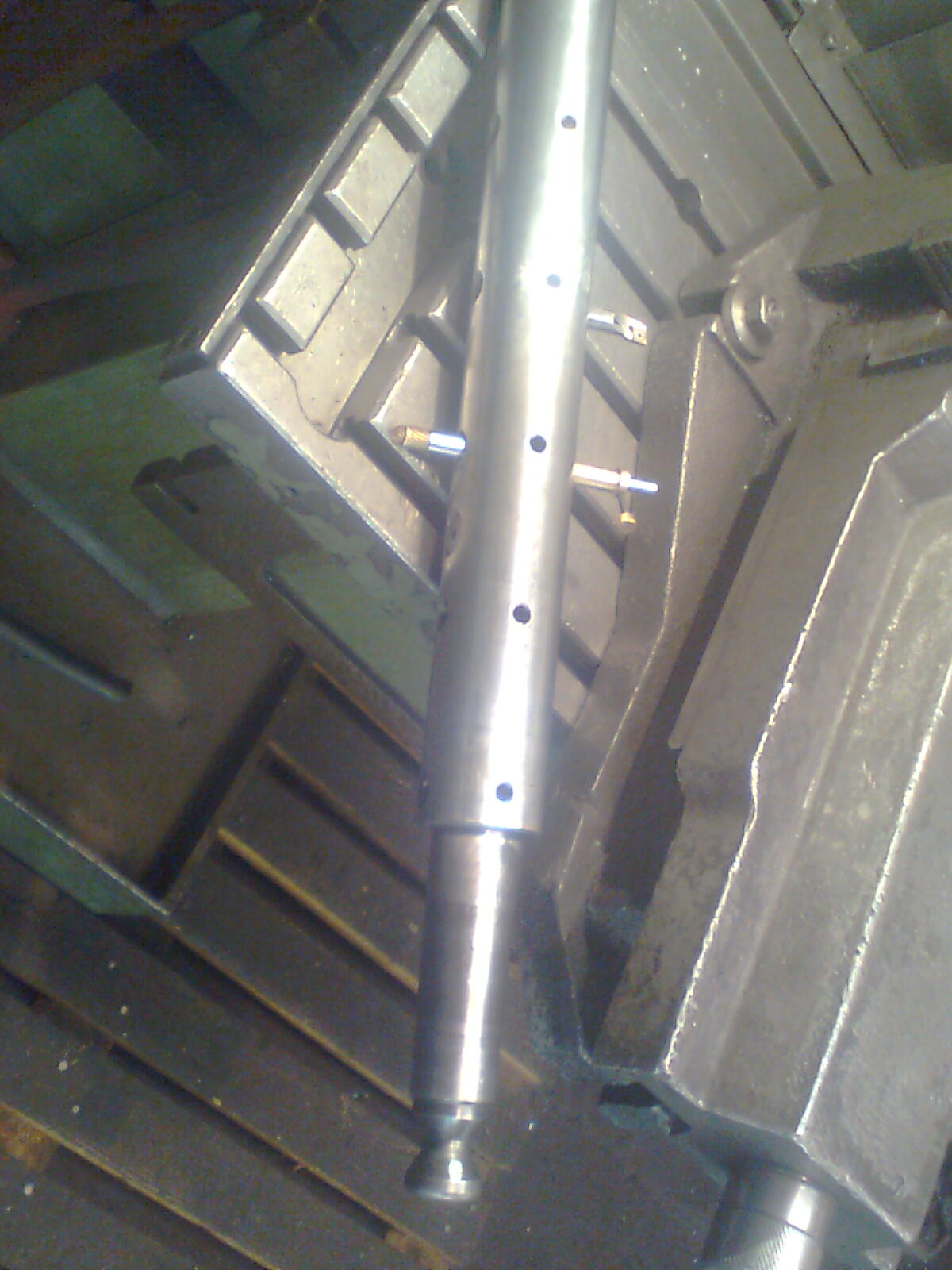

Temat: Pomiar średnicy - wytaczarka
Odpowiedzi: 7
Odsłony: 3823
witam, takie coś.Obrazek
autor: ptica
09 lut 2013, 18:52
Forum: WARSZTAT
Odpowiedzi: 7
Odsłony: 3823
witam .w tych wałkach są wiercone otwory i do nich wkładasz takie cos jakby srednicówka a na koncu jest bolec którego wypycha sprężyna dociskając do scianek otworu wytaczanego i blokujesz pokrętełkiem,potem wysuwasz wałek i mierzysz . pracuje w zakładzie na podobnej wytaczarce a dokładniej WS2 jakby...
