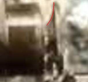

przecinanie wałka 12mm nożem 2mm hss,
Niestety niezbyt dobrze widać na filmie nawet po powiększeniu fragmentu, ale czy w czasie cięcia nie spychało Ci noża w lewo robiąc "lejek" ze ścianki odcinanego elementu ? (co by świadczyło albo, że nóż przyciera prawą powierzchnią pomocniczą przyłożenia - coś nie tak z geometrią - kątem a'1 lub K'r1,
albo o wyszczerbieniu prawego naroża krawędzi tnącej, albo o nieprostopadłym ustawieniu osi ostrza noża do osi toczenia).
A czoło pozostałego materiału była proste po odcięciu czy wklęsłe?
