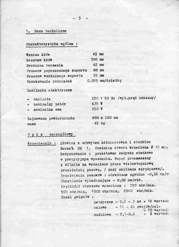

michal5150 pisze:A ten oryginalny silnik to na 220V? Ja w swojej zmieniłem silnik na 3F 0,4kW z falownikiem Yaskawa V1000.
A falownik zasilany z 1 czy 3 faz? Bo falownik zasilany z jednej fazy ma wyjście 3x220V, więc silnik musi mieć "normalne" 3 fazowe uzwojenia Y/Δ 230/380V
a nie jednofazowe 230V z uzw. rozruchowym który ma tokarka wg DTR,
chyba, że to wersja
Obrazek Obrazek
tokarka-hobbymat-md65-t70268-20.html
Dodane 7 minuty 25 sekundy:
Przy okazjii... wcześniej zamieściłem plik DTR-ki w PL ale bez rysunków, tu dodaję potrzebującym pełną angielską wersję DTR w pliku pdf (wersję niemiecką też mam, ale w pliku .djvu którego wrzucacz forum nie przyjmuje)

dla wszystkich którzy będą w przyszłosci poszukiwać DTR Hobbymat MD65.pl wstawiam załącznik spakowany RAR
Należy rozpakować go do folderu utworzonego na dysku (np na Pulpicie) bo nie będzie widać obrazów skanów..

W załączniku instrukcja Pl spakowana .rar

Ok, podeślę wieczorkiem na maila bo to skany...

"Średnica otworu wrzeciona ø12mm"
http://gladus63.free.fr/mecanique/MD65_manuel.pdf
Jakbyś potrzebował to mam DTR po polsku..
