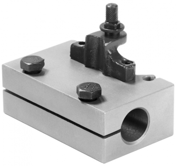

Aa? Szkoda, że nie ma do tego rozmiaru kostki do tulei z gniazdem Morse'a jak do A (ø30 z Mk1, Mk2 pasuje), można wiercić, rozwiercać i co tam jeszcze z pozycji imaka, fajna sprawa..
Obrazek Obrazek
Do Aa jest tylko z otworem ø15.
Ale jest kostka do listew tnących,

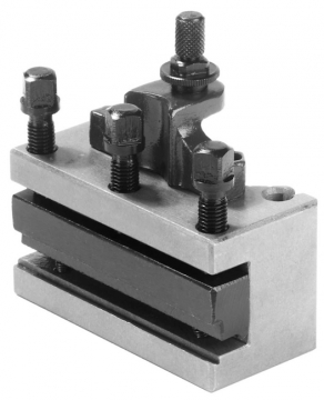

Takiego przybrania (5mm) na swojej jeszcze nie doświadczyłem, za mały silniczek mam by sie na to sadzić, ale 1,5-2mm to i owszem. Imak zachowuje się bardzo stabilnie (rozmiar A),
mój ma w bębnie 2 otwory, z których jeden wykorzystałem do osadzenia w nim swożnia zatrzasku który dodatkowo stabilizuje go na płycie szufladki narzędziowej (jest w niej nawiercone stożkowe gniazdo), bo sam tylko docisk centralna śrubą mógłby nie zapobiec jego obrotowi pod dużym obciążeniem.
Obrazek ObrazekObrazek Obrazek
https://www.cnc.info.pl/topics89/imak-s ... 34,150.htm
https://www.cnc.info.pl/topics89/imak-s ... 434,80.htm
ja jestem bardzo zadowolony, zwłaszcza wszechstronną możliwością mocowania do kostek różnych narzędzi, w tym pomiarowych (widać czerwony statyw diatestu na najszerszej od tulejek) i polecałbym każdemu (odpowiedniego do obrabiarki rozmiaru: Aa - A - E - B - C - D1 - D2, )
http://www.top-maschinen.de/spannwerkze ... /index.htm (nawet niezłe ceny mają, zwłaszcza za komplety w poszczególnych wielkościach)
Obrazek lepiej widać rysunek
