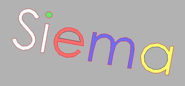

Cześć
Wytnij napis na głębokość np.0.0001 a potem koloruj każdą literkę(płaszczyznę literki) jak chcesz.Chyba że można jeszcze inaczej.Pozdrawiam

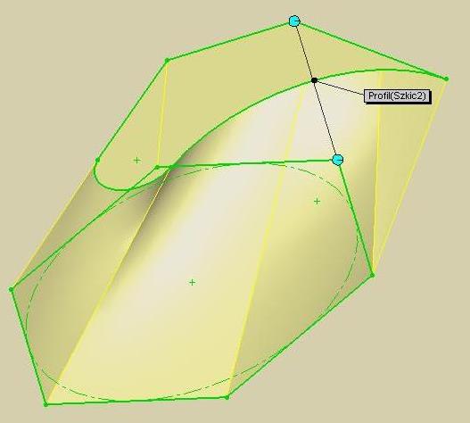

witam
po wskazaniu profili do wyciagnięcia są tam do wyboru punkty (niebieskie)zaczepienia którymi sterujesz wygląd tego czegoś ,włącz podgląd. :wink:Obrazek
