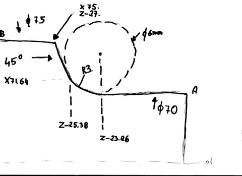

Mam do zaprogramowania taki detal jak na rysunku, nie moge sobie poradzic z wartosciami dla I i K dla takiego przypadku. Potrzebny mi tylko program z punktu A do B, dodam ze maszyna nie chce tego zrobic za pomoca samego R.
Z gory dziekuje.Obrazek
[ Dodano: 2010-11-11, 21:04 ]
Wlasciwie to jest tylko luk a nie pelny promiec wiec nie wiem jak to zrobic:
jak dalem:
G01Z-23.26
G02X71.64Z-25.38R3.
G01X75.Z-27.
G01Z-....
to maszyna dala alarm jak i w zgrubnej obrobce tak i na gotowo.
Jakies rady?
Zrobilem ta sztuke ale w inny sposob ale uwazam ze powinno sie dac bezposrednio,czyli przejscie z linii prostej w luk i z luku faza.

Post napisał: Cinek84 » 11 lis 2010, 21:51
Taki dostalem rysunek, mysle,ze nic nie pomylilem a wartosci ktore podalem sa zywcem z solidworksa zerzniete.
[ Dodano: 2010-11-11, 21:53 ]
Moze wartosc Z-23.26 ale moge to dopiero sprawdzic jutro na spokojnie.

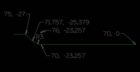

Mi to tak wyszło .
N100 G1 G42 X70. F0.15
N110 Z-23.257
N120 G2 X71.757 Z-25.379 R3.
N130 G1 X75. Z-27.
N140 Z-30.
N150 G40 X79.
Sadze ze problem pojawił się z powodu zaokrąglenia jednych wartości o jedno miejsce i pomyłki przy x przecięcia końca luku z linia pod katem 45 stopni .. No chyba ze twoje sterowanie pracuje tylko na dwóch miejscach po przecinku , jeśli nie to takie zaokrąglenia nie przejdą .

Post napisał: Cinek84 » 12 lis 2010, 23:47
Trzy miejsca po przecinku rozwiazaly problem.
Mialem taki przypadek pierwszy raz na dwoch osiach a programuje czasami w czterech z reki.
Dziekuje za pomoc.
