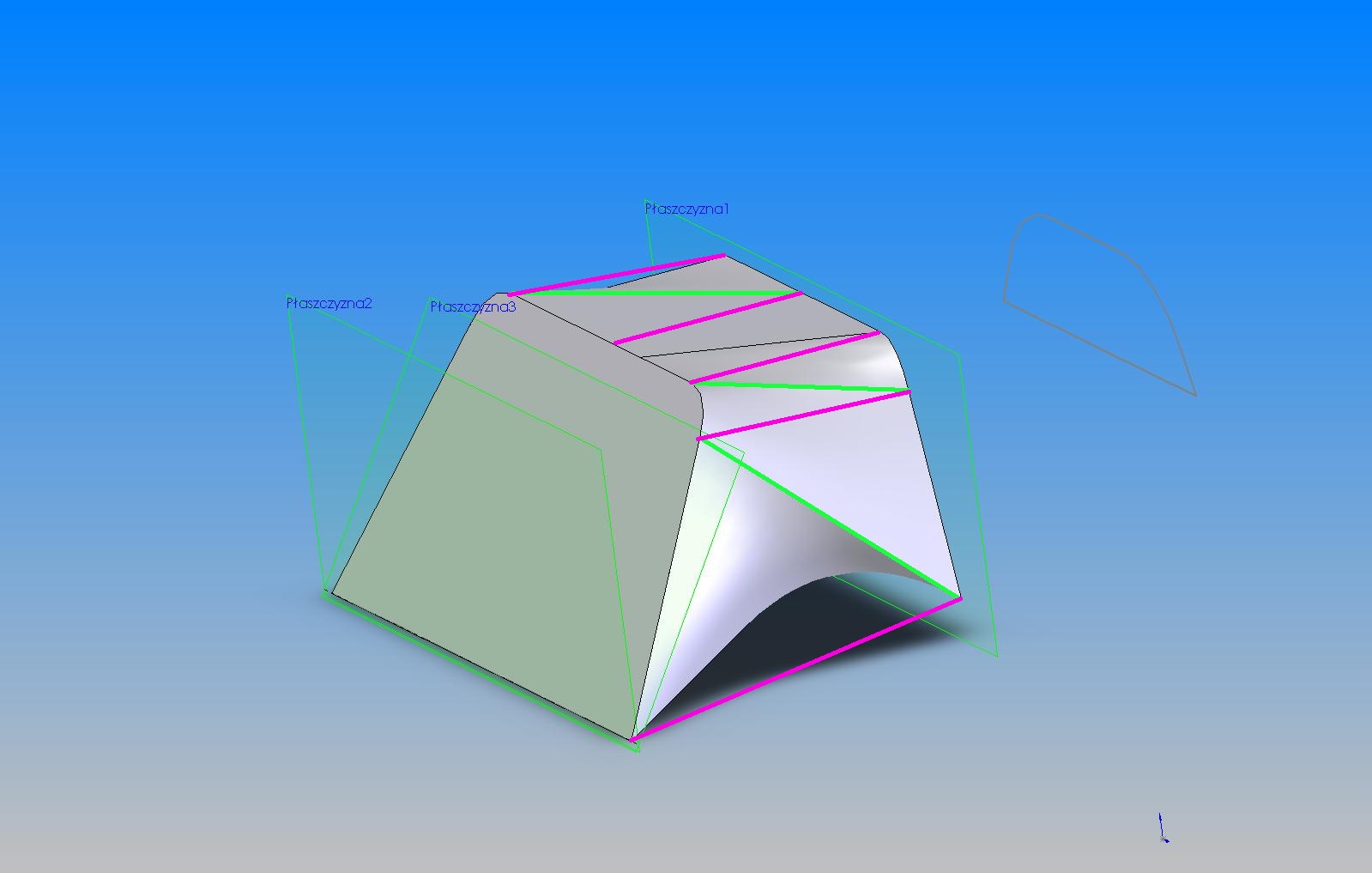

1. Załóżmy że mamy takie oto wyciągnięcie.
Chcemy zmienić wygląd wyciągnięcia poprzez zmianę punktu 1 z punktem 2( punkt nr 1 przesuwamy do punktu nr 2)

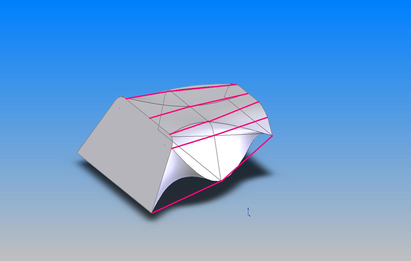

2. Klikamy "edytuj operację" . Mamy coś takiego. Niebieskie kropki to są złącza wyciągnięcia. To one określają ostateczny kształt wyciągnięcia.
3. U mnie trzeba zamknąć okienko wyboru w górnym prawym rogu - nie wiem jak jest w SW 2003. Następnie klikamy w dowolnym miejscu obszaru roboczego i wybieramy "resetuj wszystkie złącza( lub coś podobnego) ", następnie klikamy dwa razy na złącze nr 1 ( kropka nr 1) i następnie przeciągamy ją do punktu 2
4. No i mamy coś takiego
Mi się jakoś udaje z tymi wyciągnięciami. No i zauważyłem że ważne jest rozpoczęcie szkicu. Najlepiej jest zaczynać szkice jakby to powiedzieć, z jednego rogu. Wtedy wyciągnięcie będzie poprawne.
