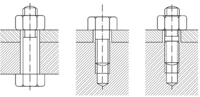

Re: Bezdradność
a tak z ciekawości zapytam gdzie na rysunku w zadaniu widzisz kotwę, ja tam widzę zwykły gwint - no chyba w betonie nie nagwintowali?

Re: Bezdradność
co wy z tym betonem wszyscy, ja tam - po kreskowaniu - widzę metal

Re: Bezdradność
tu masz prawie poprawny rysunek szpilki (trzeci od lewej)

Re: Bezdradność
tu gdzie masz wymiar ∞ Φ90 i Φ91 zostaw tylko Φ90 z pasowaniem powiedzmy H7/k6
popraw kreskowanie w "fundamencie" - obróć o 90 ° w stosunku do tulei, masz źle narysowaną śrubę, nie bardzo wiem o co chodzi z miejscem koło wymiaru 6,61 (możliwe że chodzi o pasowania) i koło 5,
