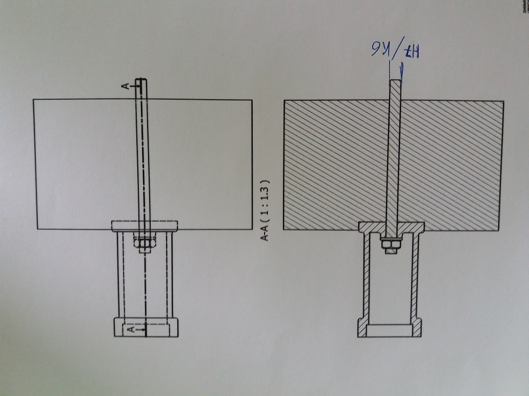

Witam Panowie ! Nie wiem czy ktoś z was by się tego spodziewał ale zaliczone standardowo z wyknięciem błędów :) A o to co przeszło.
Czepienie się tylko o to że zaznaczony gwint kreskowany nie wiem po prostu jak to wyłączyć w inventorze, no i nie jest tak długa potrzebna i połączenie gwintowane wykonać w podłożu i to wszystko dał 3 :P
Dodane 1 minuta 7 sekundy:
Panie ******
Osadzenie korpusu we wgłębieniu już załatwia problem. Wystarczy tylko zabezpieczyć śrubą przed wypadnięciem.Uwaga! Na przekroju nie kreskujemy śrub.
A oto wiadomość od niego

Post napisał: andrzejk » 13 lut 2018, 09:06
Chyba nie chciał Cię mieć na poprawki i przepchnął ten rysunek. Chodziło zapewne o spasowanie otworu pod korpus z podłożem.

Post napisał: Kamil7626 » 13 lut 2018, 09:37
Może być ważne panowie że do przodu :) Dzięki wszystkim za pomoc :)
