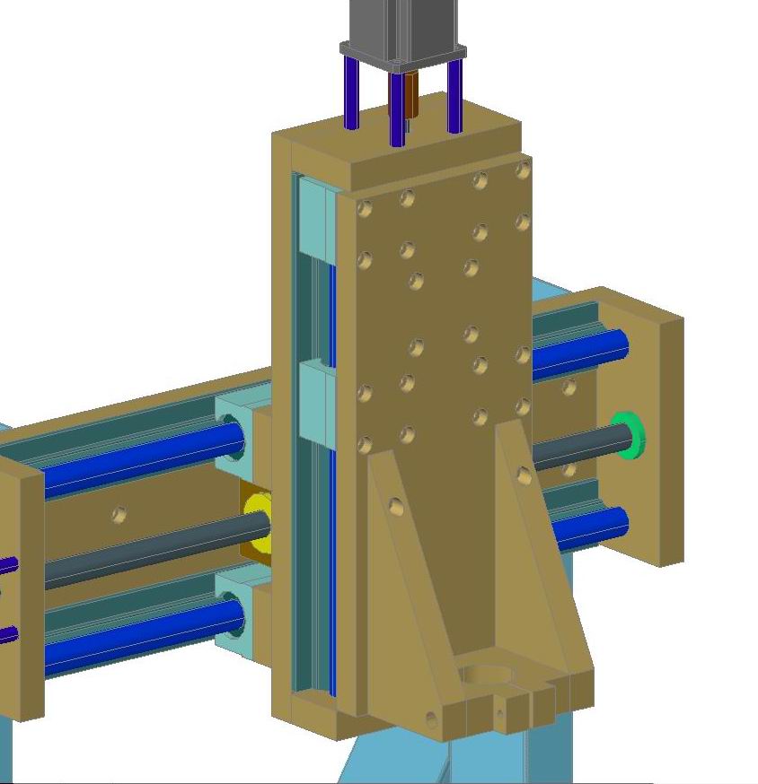

Dobrze na temat uchwytu wiem już sporo i chyba sobie poradzę, dziękuję za cenne informacje. Mam teraz pytanie czy warto w takiej frezarce jak moja ( projektowana) Zastosować sprężyny "podciągające" os Z do góry. jak dobrać odpowiednią sprężynę, te znalezione na aukjach internetowych nie zawitają informacvji o charakterystyce sprężyny chyba że są jakieś tabele z których można wstępnie obliczyć jakie parametry będzie miała sprężyna na podstawie długości i średnicy i średnicy drutu. Projektowana frezarka: https://www.cnc.info.pl/topics60/frezar ... t22223.htm
[ Dodano: 2010-09-21, 13:57 ]
Poprawiłem rysunek stosując się do Waszych rad oto efekty

problem w tym że będę musiał przesunąć całą bramę bo mi frez pójdzie o 5 mm do góry :/ ale to się da zrobić. Może powiecie mi jeszcze w jakiej odległości od stołu powinna byc końcówka wrzeciona?

Średnica to 43 a wysokość tego kołnierza to 24mm

Dobra w takim razie dam blachę grubości 25mm ale dodatkowo dostawie małe wsporniki tak żeby się to czasami nie ugięło.
co do pasowania tego dużego otworu to już będzie leżało w kwestii osoby która będzie mi wykonywać ten otwór bo ja nie mam narzędzi do tego

o tym nie pomyślałem, bo jakoś sobie zakodowałem, że muszę dać nakrętkę ale przecież mogę nagwintować drugą część, chociaż nie wiem czy moje gwintowniki są na tyle długie
[ Dodano: 2010-09-19, 21:07 ]
ALZ pisze: Zasadą powinno być mocowanie na całą wysokość uchwytu.
nie bardzo rozumiem

30 mm wystarczy?

myślę że łatwiej będzie zmniejszyć wymiary, przynajmniej będę mógł spokojnie dodać jakieś wsporniki. Tylko jak widac z boku będę mógł przykręcić wspornik śrubą bardziej z przodu bo mi się śruby skrzyżują

poprawilem
Czy ta szczelina 3 mm to nie za mało?

tak już o tym myślałem. Chodzi mi bardziej o kształt samego uchwytu

Witam, oglądałem wiele projektów i w zasadzie w każdym z nich można spotkać podobny uchwyt do elektrowrzeciona. Posiadam elektrowrzeciono Kress1050 FME, w którym kołnierz ma średnicę 43mm. Wstępnie zaprojektowałem uchwyt ale nie wiem czy jest do zrobione dobrze. Uchwyt będzie wykonany z blachy aluminiowej grubości 20 mm. Jednocześnie zaznaczam, że projekt nie może być zbyt skomplikowany bo dużo zapłacę za frezowanie. Jeszcze jedno, szczelina do ściśnięcia wynosi 3 mm.Obrazek
