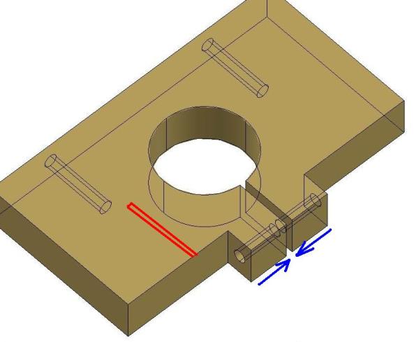

Witam, oglądałem wiele projektów i w zasadzie w każdym z nich można spotkać podobny uchwyt do elektrowrzeciona. Posiadam elektrowrzeciono Kress1050 FME, w którym kołnierz ma średnicę 43mm. Wstępnie zaprojektowałem uchwyt ale nie wiem czy jest do zrobione dobrze. Uchwyt będzie wykonany z blachy aluminiowej grubości 20 mm. Jednocześnie zaznaczam, że projekt nie może być zbyt skomplikowany bo dużo zapłacę za frezowanie. Jeszcze jedno, szczelina do ściśnięcia wynosi 3 mm.Obrazek

Po bokach musisz dołożyć dwie płaszczyzny pionowo - bo mocowane na dwóch śrubach to będzie mało sztywne.

tak już o tym myślałem. Chodzi mi bardziej o kształt samego uchwytu

nelik1987 pisze:Chodzi mi bardziej o kształt samego uchwytu
Moim zdaniem kształt jest w porządku - i masz sporo miejsca na wzmocnienia o których pisałem wcześniej - sam pewnie zrobię taki sam do mojej :smile:

poprawilem
Czy ta szczelina 3 mm to nie za mało?

3 mm to mnóstwo :mrgreen: , zakładając że otwór jest pasowny. Ważniejszy jest jednak materiał z którego będzie zrobiony uchwyt bo nie wszystkie stopy alu mają odpowiednią sprężystość.

Tak już na pewno lepiej. Myślałem tez o takim czymś jak na obrazku. Blacha jest solidna i w pierwszym wariancie najpierw odkształca się same końcówki ( niebieskie strzałki). Wycięcie szczeliny ( czerwone kreski ) pozwoli na ugięcie części walcowej i zaciśnięcie wrzeciona, ale lepiej będzie zmniejszyć szerokość całości jak to narysowałeś w drugim wariancie.

wystarczyłoby pół milimetra na szczeline, a trojkatne wzmocnienia po bokach zalezą od zastosowania maszynki, bo jakby podstawka była ze stali to mozna ja przysmarkac do blachy zetki takze stalowej i wtedy uchwytow bocznych nie potrzeba
a jesli to alu, to jak dasz od tyłu 2 gwinty M8 lub M10 to także wzmocnienia boczne są na ch...
co prawda co sie tyczy samego mocowania wrzecionka - to ja robie od czoła gwintowany otwór - dociskam kressa srubką, takze pozostaje tylko toczenie otworu w formatce

myślę że łatwiej będzie zmniejszyć wymiary, przynajmniej będę mógł spokojnie dodać jakieś wsporniki. Tylko jak widac z boku będę mógł przykręcić wspornik śrubą bardziej z przodu bo mi się śruby skrzyżują

Zamiast wsporników użyj grubszej blachy, na całą wysokość uchwytu co pomoże także w odprowadzaniu ciepła z łożysk.
