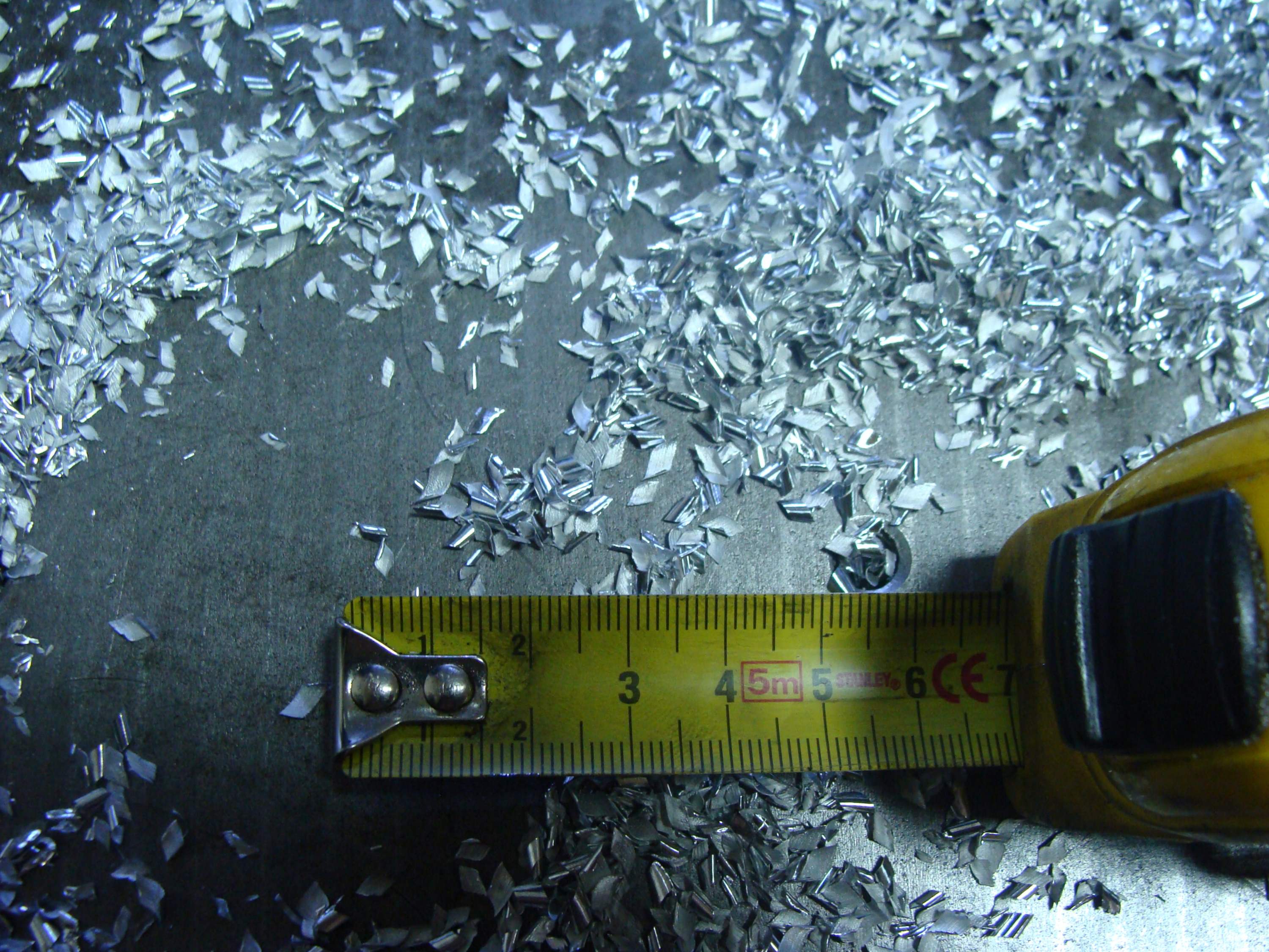

12000rpm
Mam jeszcze zdjęcie wirów jakie lecą przy robocie :wink:

A tak to frezuje, frez 9,2, warstwa skrawania 2,5mm, posuw 2m/min

Jasne, że byly :) Freza 12mm, warstwa 2mm ciągnę w alu bez problemów przy 2,5m/min.
