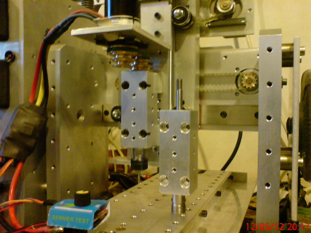

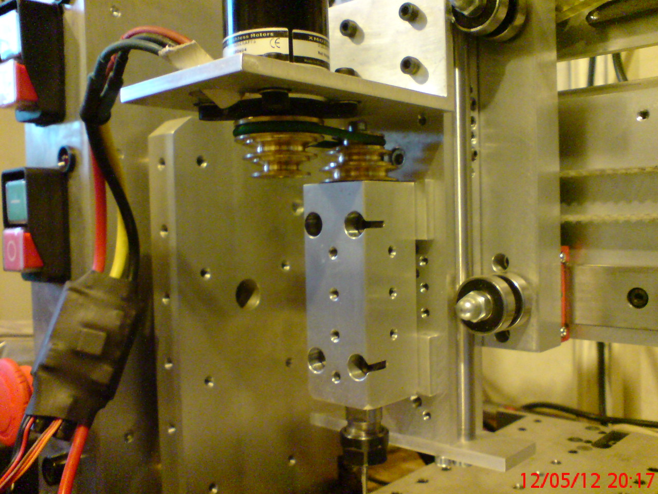

Silniczek w bólach został uruchomiony. Niestety konieczna była była wizyta u sprzedawcy.
Ten, po rozeznaniu sprawy coś pogmerał przy regielku i wszystko ożyło.
Rady kolegów były jak najbardziej słuszne, ale powodem było jednak zasilanie.
Zanim, za Waszą radą, podłączyłem to do aku zdążyłem już totalnie namieszać w ustawieniach. Wygląda,że ten regulator po zasileniu tylko wyprostowanym napięciem, notorycznie wchodził w programowanie. Gdyby był zasilony, jak Bóg przykazał, chodziłby od razu, bez konieczności programowania. Tymczasem działa na aku, ale do zasilacza dołożę baterię elektrolitów ok 50 mF i powinno być ok.
Silniczek napędza już wrzeciono - przekładnia pasowa o trzech przełożeniach 3:2, 1:1, 2:3 - iwygląda to świetnie, choć rewelacyjnie ciche nie jest... Dremelek i podobne wymiękają...
Jeszcze dzisiaj załączę zdjęcia poskładanego wrzecionka. Nie wymyśliłem wprawdzie, jak estetycznie upchnąć regiel i tester, ale jakoś to zmęczę...
Pewien kłopot mam z oszacowaniem obrotów, ale wyposażę się w coś do pomiaru - może coś polecicie ?
Lada dzień polecą wiórki - muszę jeszcze osłonić szczotką prowadnice stołu, aby ich nie zasypać. Są niby pod spodem, ale z czasem i tak będą zasyfione.
Tomek
ps. zrobił się temat o wrzecionie :wink:, a o maszynie prawie nic... :lol:
[ Dodano: 2012-05-12, 21:12 ]
Zdjęcia, o których wspomniałem :
Widać też drugie , zrobione na wypadek wszelki...
