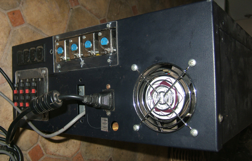

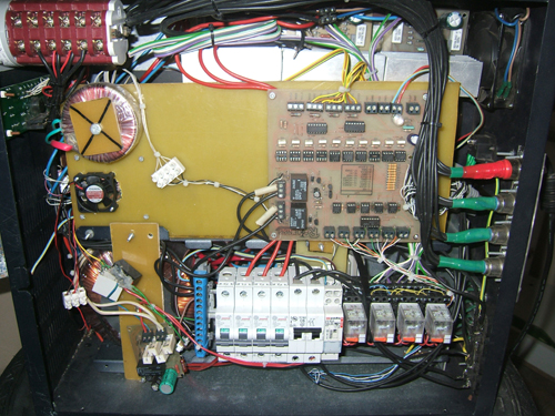

Na początek cała elektronika już gotowa i zapakowana w dość solidne opakowanie po jakimś tam UPS-ie. Teraz tylko wystarczy zaopatrzyć obudowę w solidne chłodzenie, trochę ją upiększyć i opisać ładnie diody na przodzie ;)

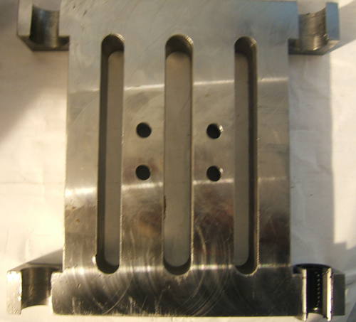

Tutaj widok na stolik T-owy zrobiony ze stali:
Spód stolika:

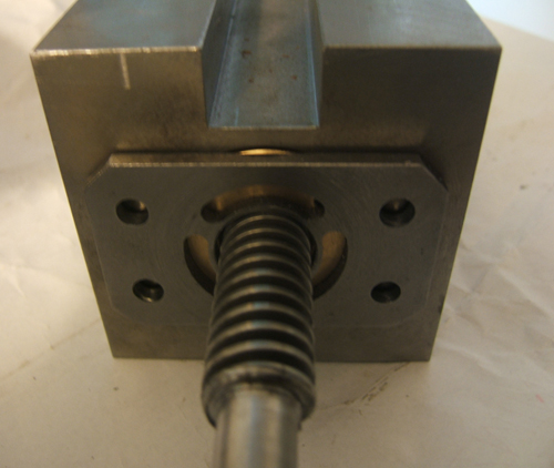

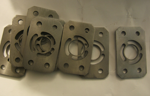

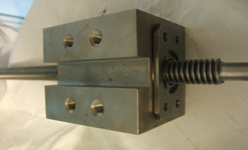

Kostka na nakrętki pod stolik:

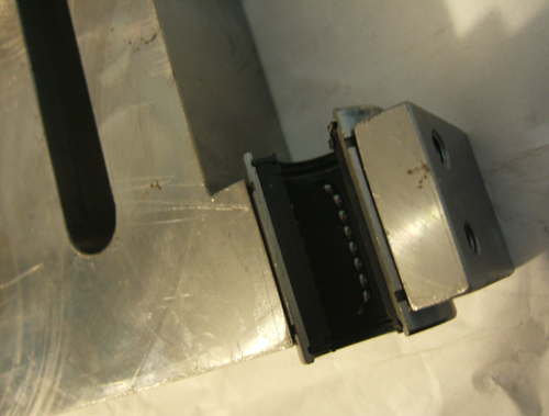

To nie wiem jak nazwać, ale ma umożliwić kasowanie luzów :P :

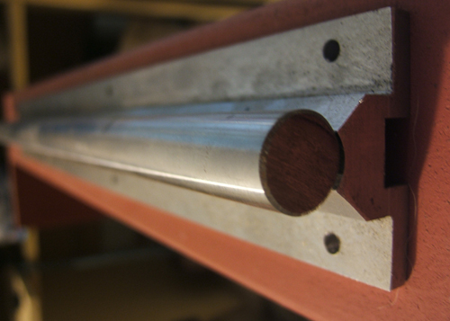

Wałek z stalową podporą :

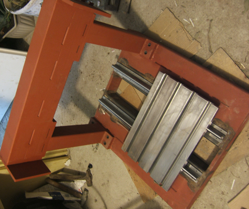

No i taki ogólniejszy widok na pospawaną konstrukcję. Przy belkach pionowych miały być pospawane trójkąty, ale jakoś tak wyszło, że ich nie ma... :

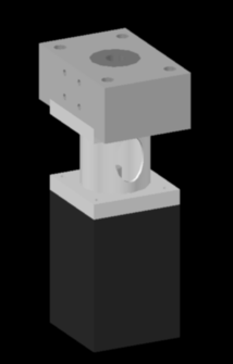

Na koniec jeszcze małe pytanko. Czy mocowanie silników jak na rysunku zda egzamin ? Rysunek raczej nie za dobry, ale mam nadzieję że wiadomo o co chodzi :)

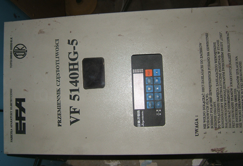

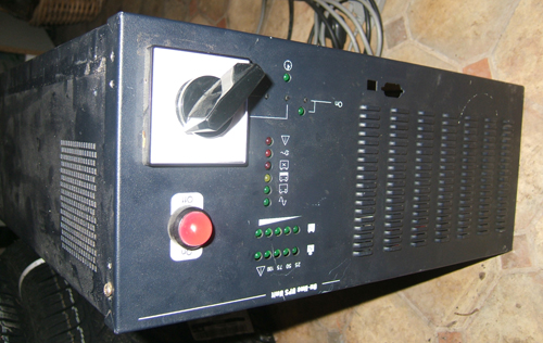

Jeszcze na koniec zdjęcie falownika, który znalazłem na strychu. Moc ma dość dużą ale częstotliwość max to z tego co pamiętam 127 Hz (chyba) i tu pytanie, czy nada się do sterowania jakim wrzecionem ?
Komentarze i rady mile widziane :razz:

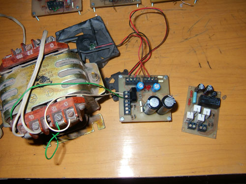

Jakiś czas temu małe aktualizacje były, ale że kolejne moje wiadomości dodawane były jako edycje do starszego postu, to temat, że tak się wyraże opadł na dół. Dzisiaj jakoś się zebrałem i postanowiłem temu zaradzić, a że więcej pisać mi się nie chce, to wrzucam tu część starego postu :razz:

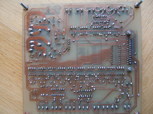

[ Dodano: 2009-05-24, 19:51 ]

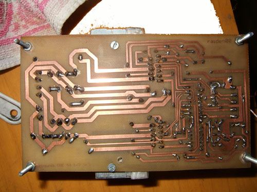

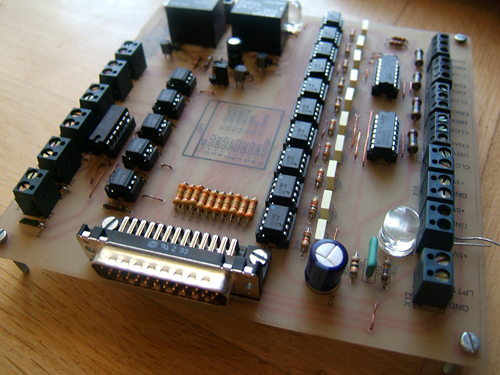

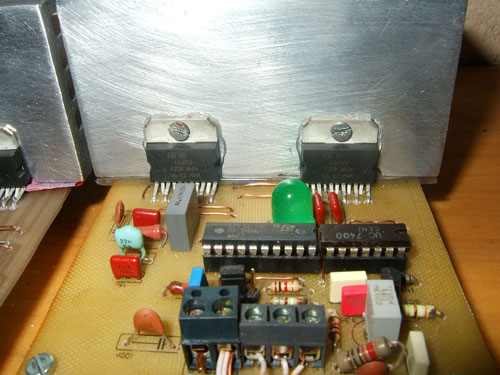

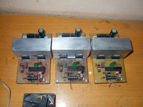

No w końcu, jakiś czas temu skończyłem "sklecanie" sterowników. Jakoś ładnie to one nie wyszły, ale ważne że działają :mrgreen: I tak jestem z nich zadowolony, bo biorąc pod uwagę moje inne projekty z działu elektroniki to są to moje najestetyczniejsze dzieła :lol: Daję też fotke na której widać zasilacz 12V i 5V, układ softstartu i ruski transformator. Teraz jak znajdę czas to się biorę za płytę główną, której projekt już prawie skończony i może jak wykombinuje jakiś rdzeń do transformatora to nawinę zasilanie do sterowników, bo drutu u mnie pod dostatkiem, a na toroida to trochę szkoda mi wydawać pieniędzy.

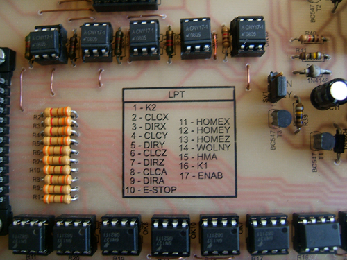

[ Dodano: 2009-06-12, 01:12 ]
no płyta główna też sończona, tak więc cała elektronika prawie też już skończona. Niektóre scalaki troche koślawo wstawione, ale ogólnie w miarę ładnie chyba wyszło :mrgreen:
